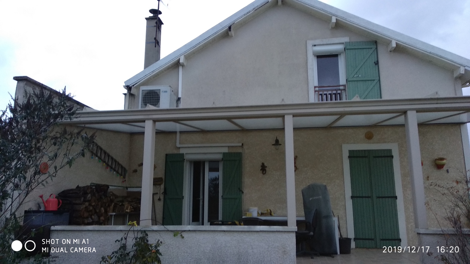

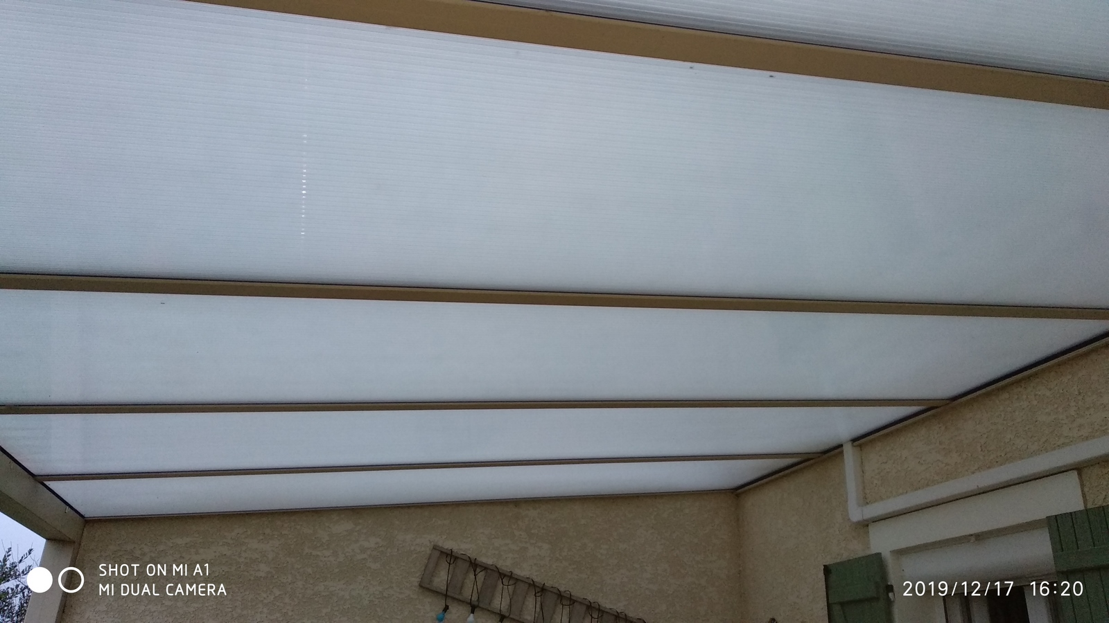

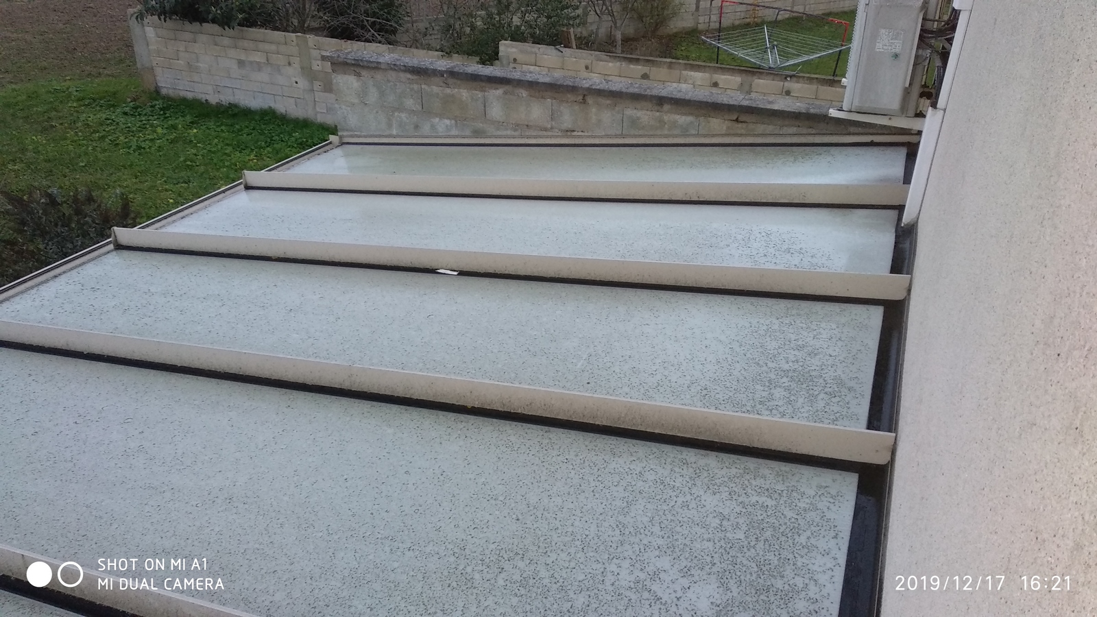

voici les photos

C’est mieux avec les photos !
Je parlais de 32mm (ce qui est peu en effet pour une isolation de toiture) car nous ne savons pas si ta toiture permet de mettre une plus grosse épaisseur.
Avec tes portes fenêtres, tu aurais intérêt à garder une toiture qui laisse passer la lumière. Dans ce cas, il faut peut-être changer la structure... ce qui ne sera pas le même coût.
