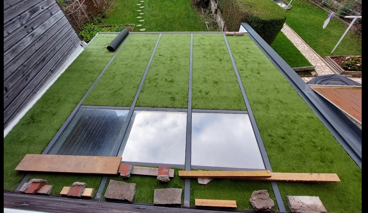

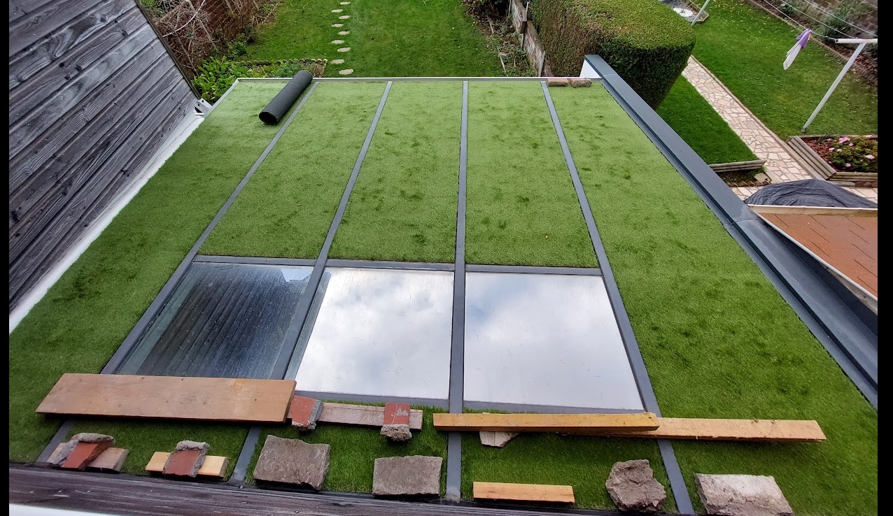

Et bien, après :
- pose entre chaque montant (pour laisser tous les joints accessibles),
- collage léger au silicone transparent tout en laissant la possibilité à l'eau de passer sur les bords
Ca isole super bien du bruit, il n'y a aucune comparaison possible entre le son de la pluie maintenant et avant.

J'ai utilisé celui-ci :
https://www.leroymerlin.fr/produits/ter ... ml?src=clk
35 mm d'épaisseur.
Je n'ai pas relevé les brins afin que l'eau glisse bien dessus.
C'est une sorte de base goudronnée.
J'ai collé cela au silicone transparent :
- de facon pleine sur la partie supérieure
- de facon discontinue sur les cotés et sur la partie basse (pour que l'eau puisse circuler)
L'accès aux joints silicone de la veranda est toujours possible.
Voilà.

En effet cela fait propre, donc vous avez collé directement le gazon synthétique sur les plaques sandwich sans sous couche entre.
Et niveau bruit de la pluie depuis que vous l'avez mis?
Le fait de mettre de façon discontinue laisse bien s'écouler l'eau en dessous?
Si vous avez d'autres photos je suis preneur, en tout cas beau rendu.
Juste curieux de savoir combien de temps cela va durer dans le temps, car peur que l'eau stagne au liei de glisser sur le panneau. Je cherche également une solution...

Oui c'est collé directement comme indiqué dans mon précédent message, donc l'eau peut normalement circuler dessous et s'évacuer par le côté ou par le bas. Je ne peux pas en dire plus vu que je ne vois pas sous la pelouse, mais il y a donc l'épaisseur de la couture de l'herbe pour que ça coule normalement...
Au niveau du bruit, c'est beaucoup mieux. On n'entend pas ou très très peu la petit pluie. Il y a un bruit beaucoup plus sourd en cas de grosse pluie au lieu d'un bruit d'aluminium. Cela ne fait qu'une semaine, mais nous n'avons pas été gêné pour entendre la TV, alors qu'on ne pouvait pas l'entendre avant.
A confirmer sous un gros orage.
Et encore, j'ai laissé l'herbe à plat (je me suis dit que l'eau s'évacurait mieux et serait moins retenu par les brins). Et ça amortit tout de même bien sans les brins à la verticale (comme de l'herbe). Un compromis amorti/évacuation
Je n'ai pas beaucoup d'autres photos hormis celle du dessus.
Je pense que ça peut durer plusieurs années, car il y a bien longtemps, j'avais mis un lino tout bête (donc pas fait pour l'extérieur) et il avait duré plusieurs années avant de craquer du fait de la pluie et du soleil.
Honnêtement, pour le prix, je suis bien content d'avoir testé.
