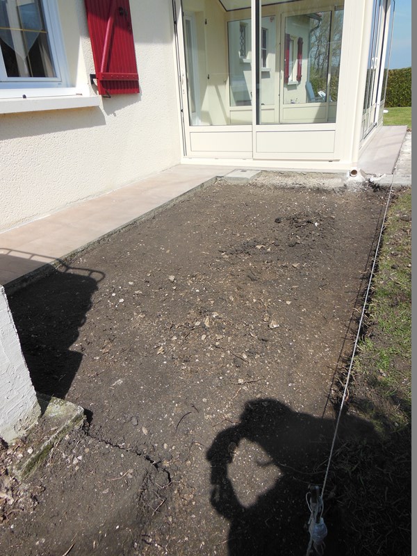

Re: aménagement péripherique de la véranda
je suis toujours dans l'expectative, lames de bois, dalles de bois?
Plutôt lames de bois. Tu les poses sur des lambourdes calées dans des plots en béton.
Tu peux aussi le faire avec des lames de bois composite.

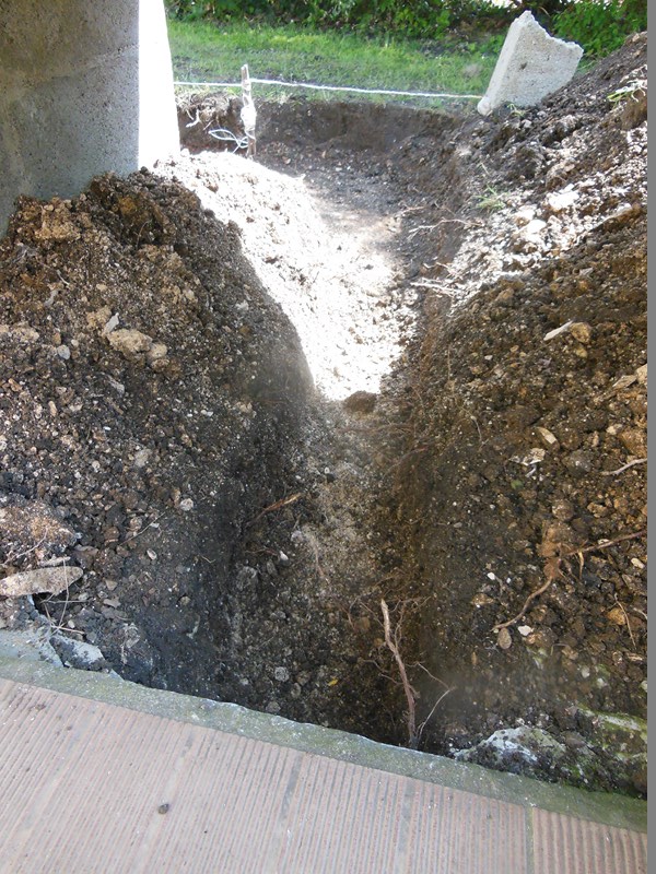

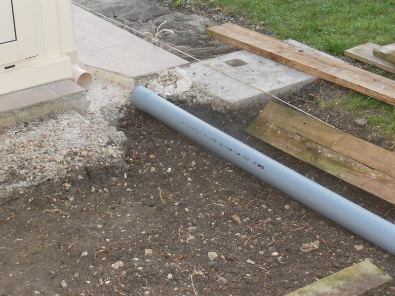

Décaissement de l'emplacement prévu (l'argile compacte avec chiendent en profondeur ça fait les muscles ) et tranchée pour l'évacuation d'eau. ,je comptais, pour rattraper le décalage du coude bas de la véranda , mettre un réducteur 80 à 50 ce qui m'aidera pour aller jusqu'à mon regard car pas facile...Ma crainte c'est l'obstruction éventuelle par feuilles, mousses etc dans un si faible diametre.......
le coude de gouttiere est plus haut que la terrasse donc je tâcherai de trouver un subterfuge à cet endroit
marteau burin sur du beton fibré 20 cm d'epaisseur ça fait les bras

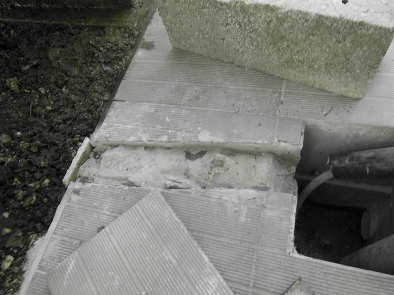

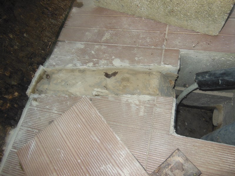

grosse pierre pres regard impossible à casser
j'ai eu sa peau mais seul un doigt n'a pas d'ampoule
tant pis y'aura que 1 cm au m de pente
par contre tres peu de beton dessus le tube de 80, je mettrais un pot de fleurs
je vais finalement mettre un regard en sortie de coude gouttiere vu les 7.50 de longueur et un coude à 87°

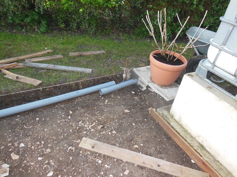

rebouché calé au dessus du tuyau au ciment prompt en attendant fignolage
Selon vous ,puis je prendre le risque de ne pas mettre de regard? à peine 20m2 de surface la toiture? car je vais perdre le peu de pente que j'ai déjà?
je compte mettre une crapaudine sur le chaineau.

- Messages : 4579
J'ai du mal à suivre l'écoulement : il est où ton regard créé ? Ensuite, dans quoi s'écoule l'eau de pluie ?
