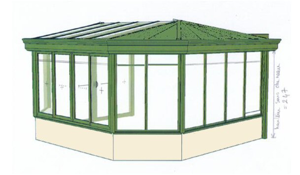

avant de faire mes murets, je me demande si je ne pourrais pas intégrer une jardinière en façade de manière à voir le haut des fleurs dans la véranda.
Avec la jardinière :
Le projet actuel :
si vous avez un avis, n'hésitez pas (je ne suis pas encore certain de l'esthétisme de ce bac !)
Je pense mettre sur le muret horizontal de la jardinière des tabliers alu de la même couleur que la véranda.

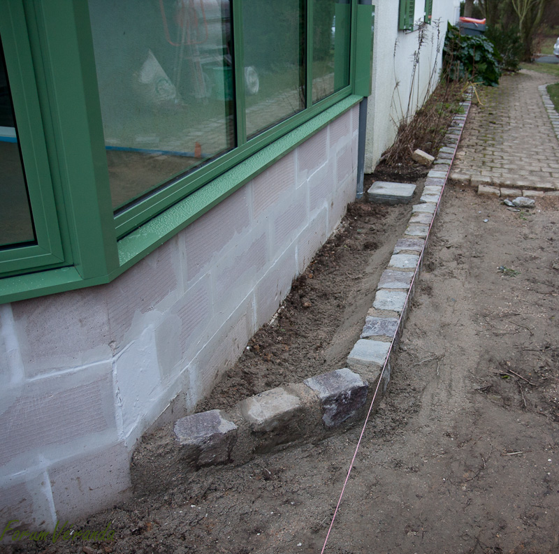

Le petit chemin qui borde la véranda avance aussi :

Peux-tu nous indiquer de quelle manière le siporex de la jardinière va être isolé efficacement de l'humidité ainsi que contre la bordure de coté, près du petit chemin. Chacun sait qu'un problème majeur du siporex est qu'il est hydrophyle!!!
Et qu'un contact prolongé avec de l'eau ou de la vapeur d'eau entraine irrémédiablement sa destruction.....
NB: Ne pas oublier de drainer très efficacement la jardinière sur sa face avant pour éviter une mauvaise surprise.... :roll:

Avec un enduit hydrofuge pour béton cellulaire. Je crois que pour la jardinière, les maçons ont prévu un tablier en plastique ou bitume. Un trou sera percé pour évacuer le surplus d'eau. A l'intérieur, je risque je rajouter en plus un polyane entre la terre et le mur.
Je ne sais pas quelle est la méthode optimale pour éviter l'humidité : as-tu un conseil ?

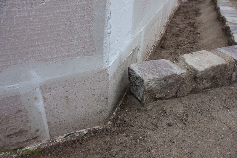

Ne soyons pas mesquin, deux trous valent mieux qu'un pour l'évacuation + protection verticale. Attention à la qualité de l'enduit dans les angles aigus de la jardinière. C'est l'endoit le plus difficile à réaliser et aussi le plus vulnérable.
Bon, déjà le mortier à l'extrémité de la rangée de pavé en contact avec le siporex avant la réalisation de l'enduit....comment dire.....c'est de la provocation? :cry:
Re: Projet de jardinière intégrée
Ok merci. Pour l'arrivée des pavés sur le siporex, je vais leur demander de me mettre l'enduit avant.

J'ai profité du fait que le ciment était frais pour corriger ce problème :
J'en ai profité aussi pour dégager le siporex (il y avait du ciment dessus) :
Je vais explique aux maçons que je souhaite qu'ils me mettent l'enduit avant de recouvrir le siporex.
