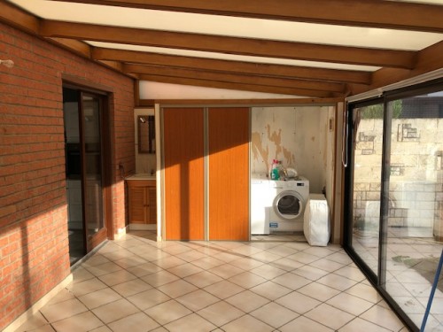

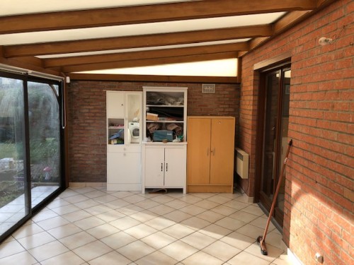

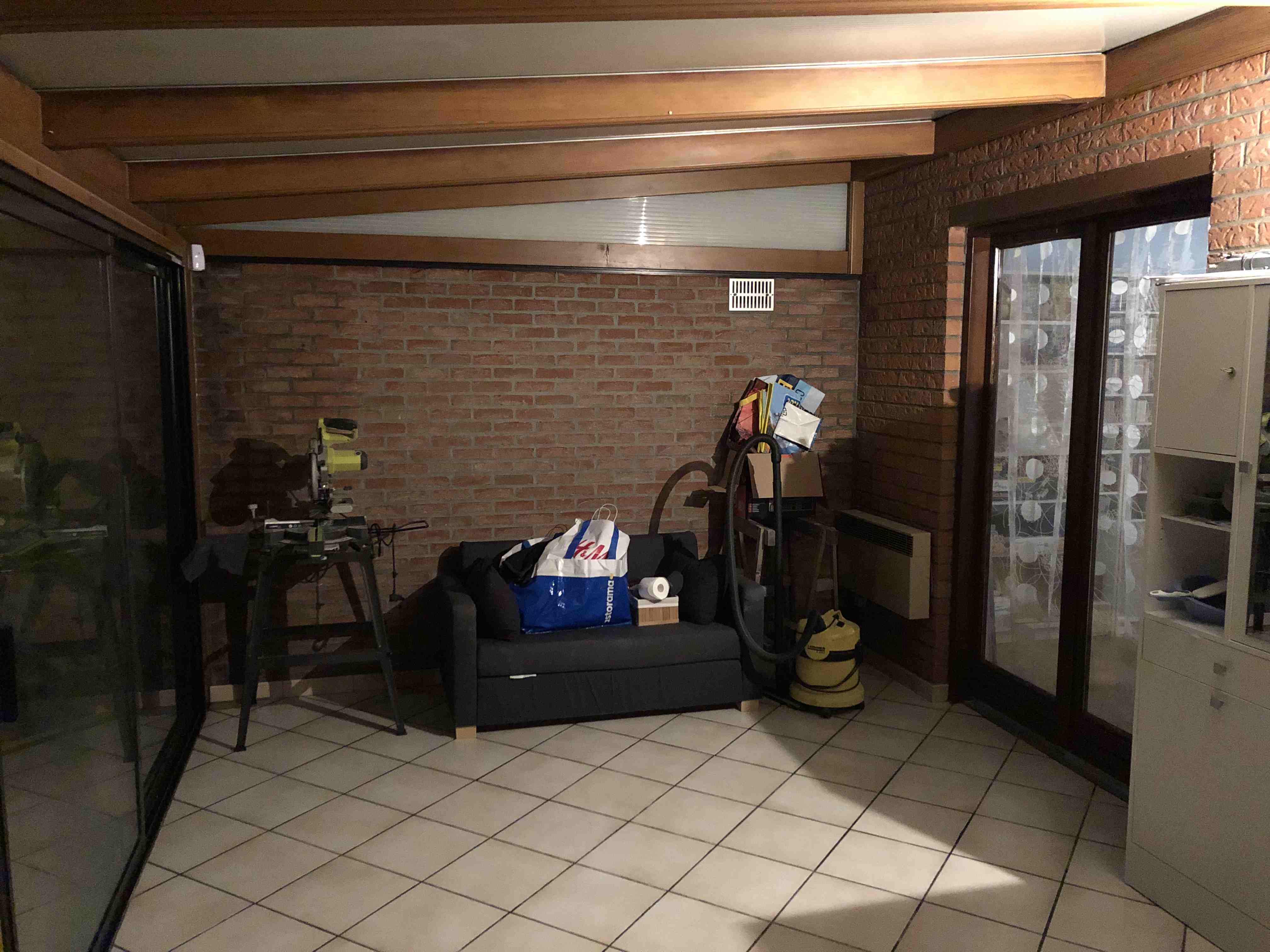

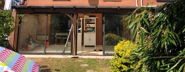

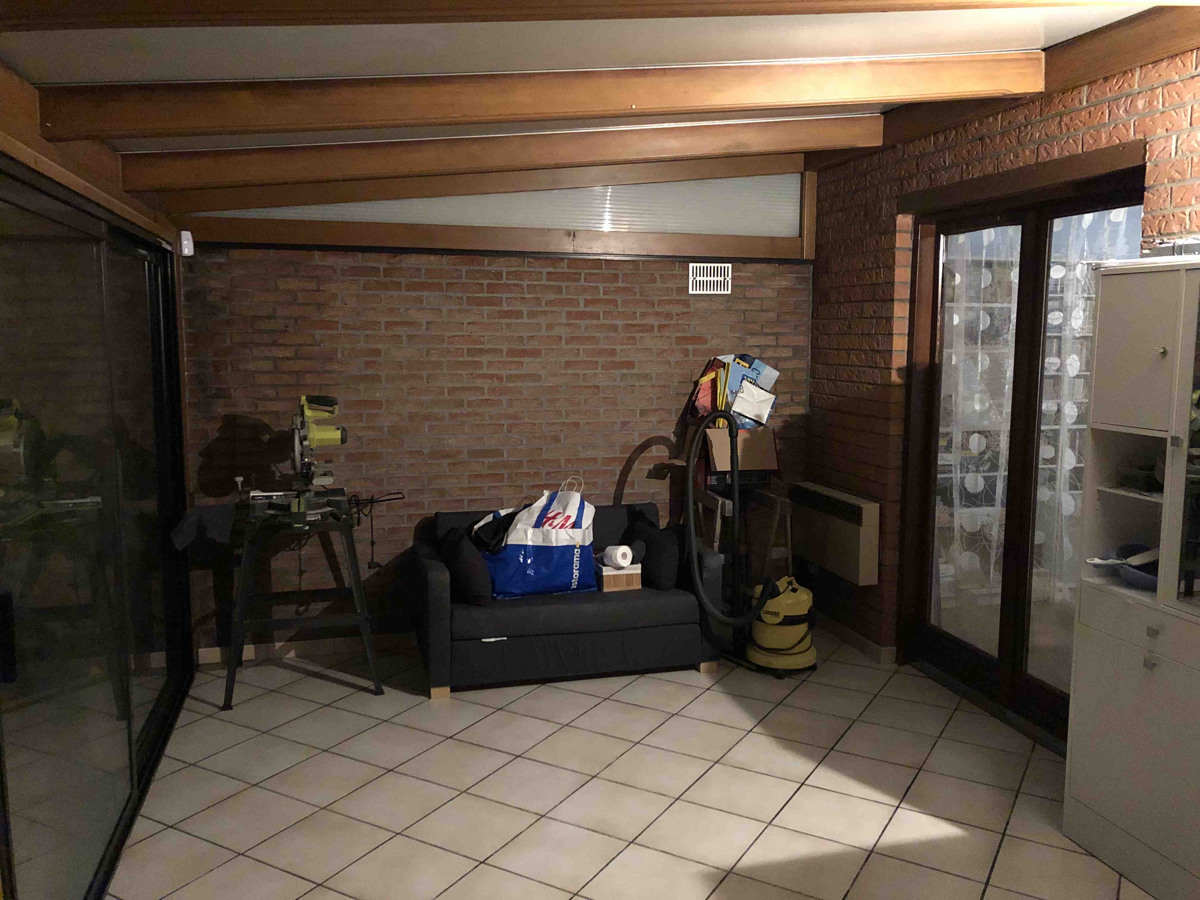

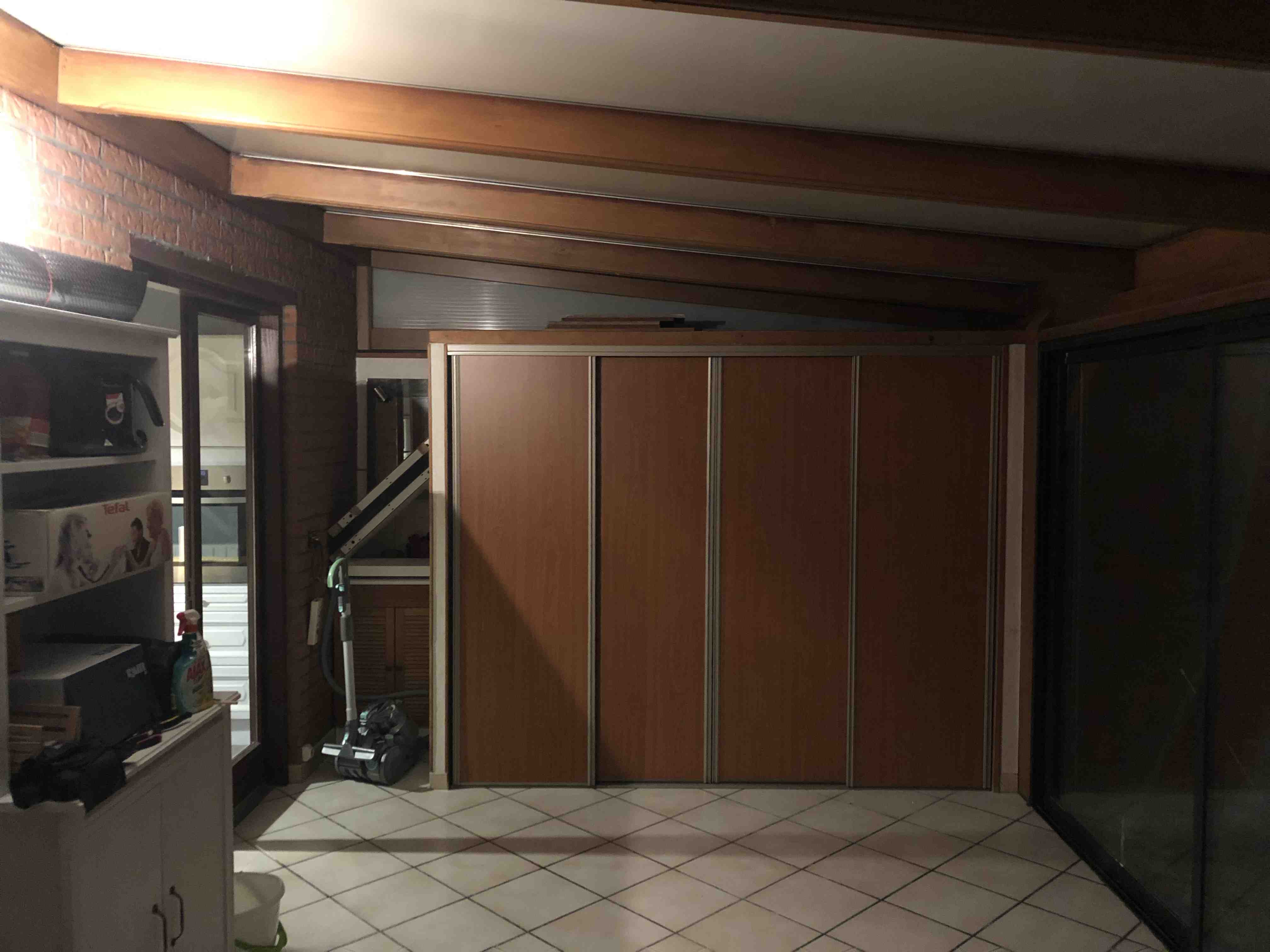

Voici quelques photos avant rénovation :
Et après rénovation :
Bonne journée
