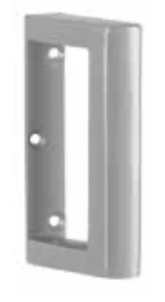

Recherche poignée ouverte sans fermeture
Je recherche une poignée ouverte dans fermeture pour extérieur
Entrax 6 cm
Vous auriez une idée où chercher?
Entrax 6 cm

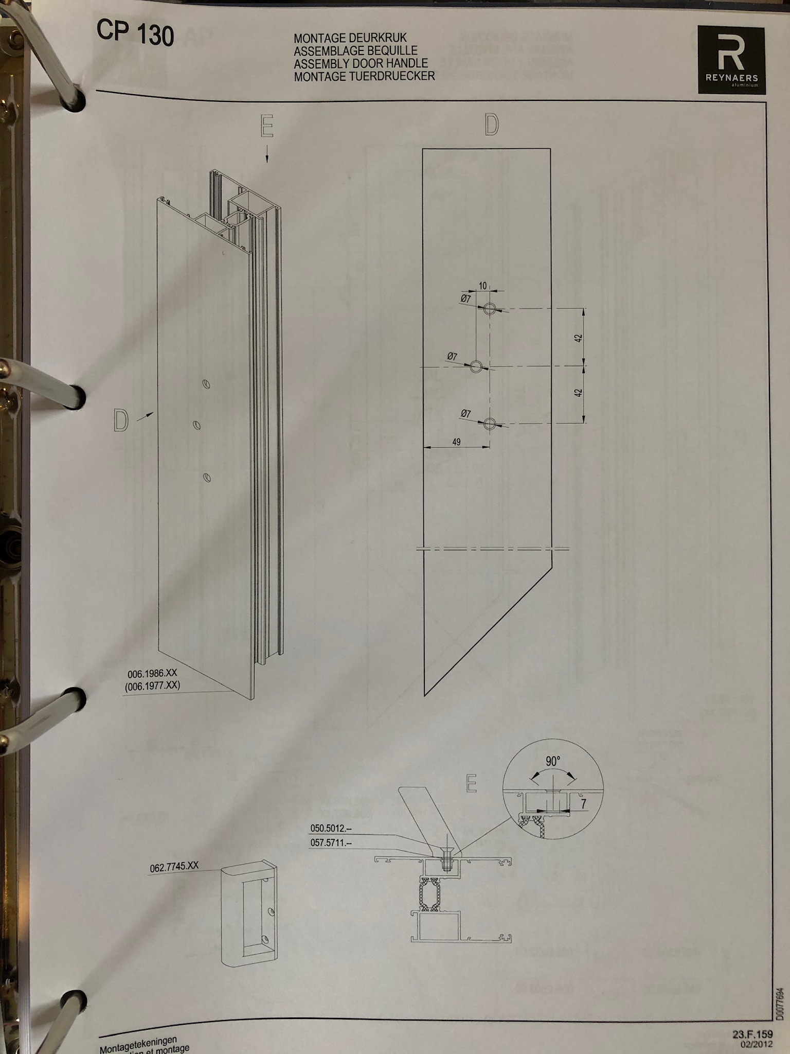

J’ai pu en parler à l’entreprise SAVE et ils ont pris le temps de rechercher.
Ils m’ont trouvé une poignée aluminium qui ressemble et surtout toujours disponible chez leur fournisseur Reynaers :
Voici la documentation technique : on est très proche des 90mm (84mm) et s’il faut faire un nouveau trou 6mm plus haut, ça semble jouable :
Il faut compter 80€ HT environ.
Si cela te dépanne, je peux même leur demander de te l’envoyer.
