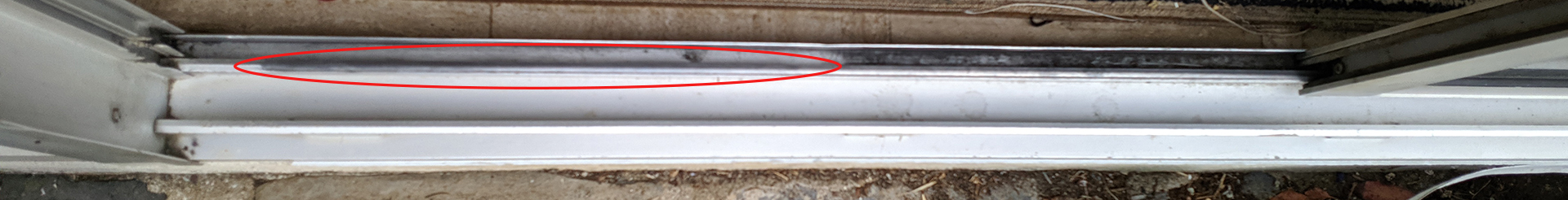

Le chassis sur lequel glisse ma porte est usé. Ce rail présente un angle de 150° je pense, mais il est à présent pratiquement plat
La porte est donc très lourde à ouvrir
Voici une photo (j'en referai une autre de plus près)
J'ai entouré en rouge la partie usé, c'est à dire quasiment toute la longueur. Il y a seulement quelques centimètres dans le bout où on voit l'angle d'origine (partie gauche non entourée).
Un aperçu de la véranda, porte ouverte:
Apparemment, le chassis sur laquelle repose la porte est d'un seul "bloc". On ne pourrait donc pas juste retirer le rail seul puisqu'il serait solidaire de la base.
Quelle(s) solution(s) j'aurais pour rendre à ma porte sa fonctionnalité originale?
Re: Chassis de porte coulissante usé
Je ne vois pas de solution autre que remplacer l’ensemble du coulissant.
C’est étonnant cette usure. J’ai regardé chez moi et je n’ai pas d’usure sur le rail.
