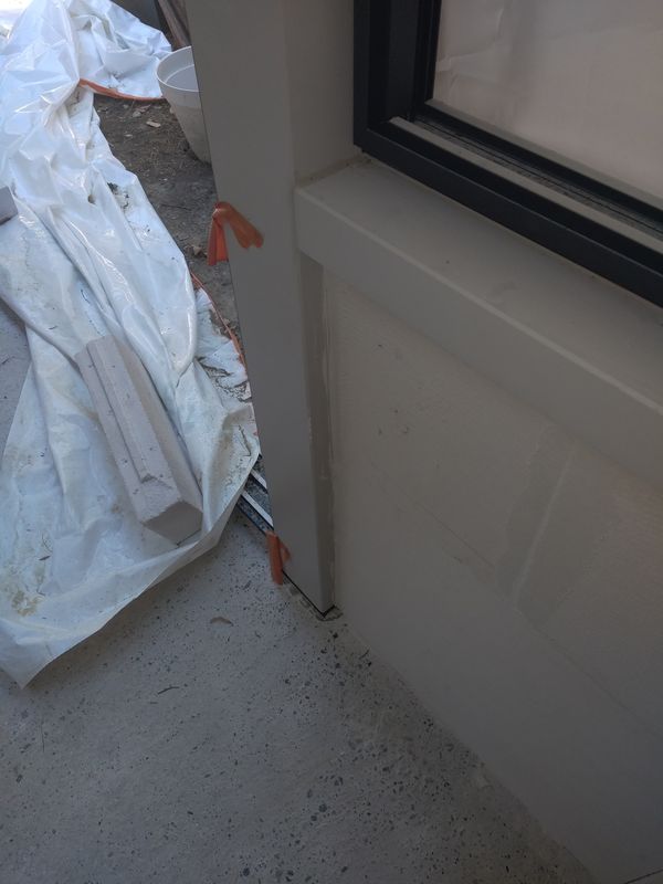

voici ce que cela donne chez nous avec un siporex de 10cm. pour information le maçon qui a été amené par vie et véranda a réalisé les ouvrages selon les prescriptions de vie et veranda. et bien entendu vie et veranda savait que cette pièce supplémentaire doit être utilisé en toute saison par ma compagne qui est assistante maternelle et doit accueillir des enfants dedans (zone de sommeil comprise).

Un R de 3,3 c'est pas mal du tout.
Mais cela fait un complexe de 21cm.
Ils nous ont posés des poteaux de 14 cm. Et le siporex fait 10cm.
On ne peux pas poser un isolant + une plaque de placo
Le ytong 10 cm posé a un R de 0,71. On est loin du R nécessaire. D'après eux il suffit de poser une plaque de placo et le tour est joué.cest isolé !!!
Je suis peux être le seul dans ce cas mais il semble que ce soit une pratique courante chez eux.
