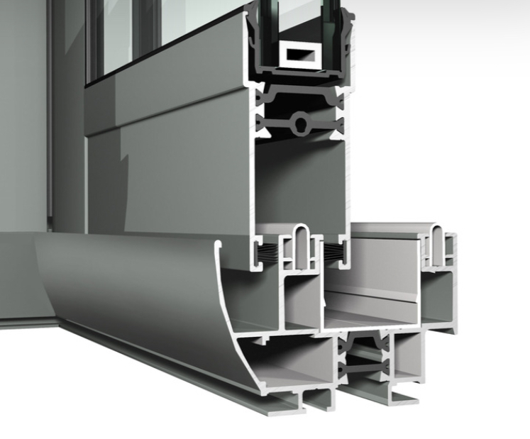

Chez Reynaers, leur coulissant de base semble avoir une alvéole à l’endroit où j’ai compris que tu avais de la condensation. C’est peut-être un défaut de conception du fabricant.

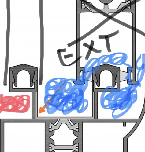

- Messages : 4570
Re: Condensation coulissants veranda renoval
En supposant que ton coulissant est à gauche, tu n’as pas d’alvéole remplie d’air entre l’air extérieur en bleu et l’air intérieur en rouge :
Chez Reynaers, l’alvéole en orange peut limiter la condensation :
