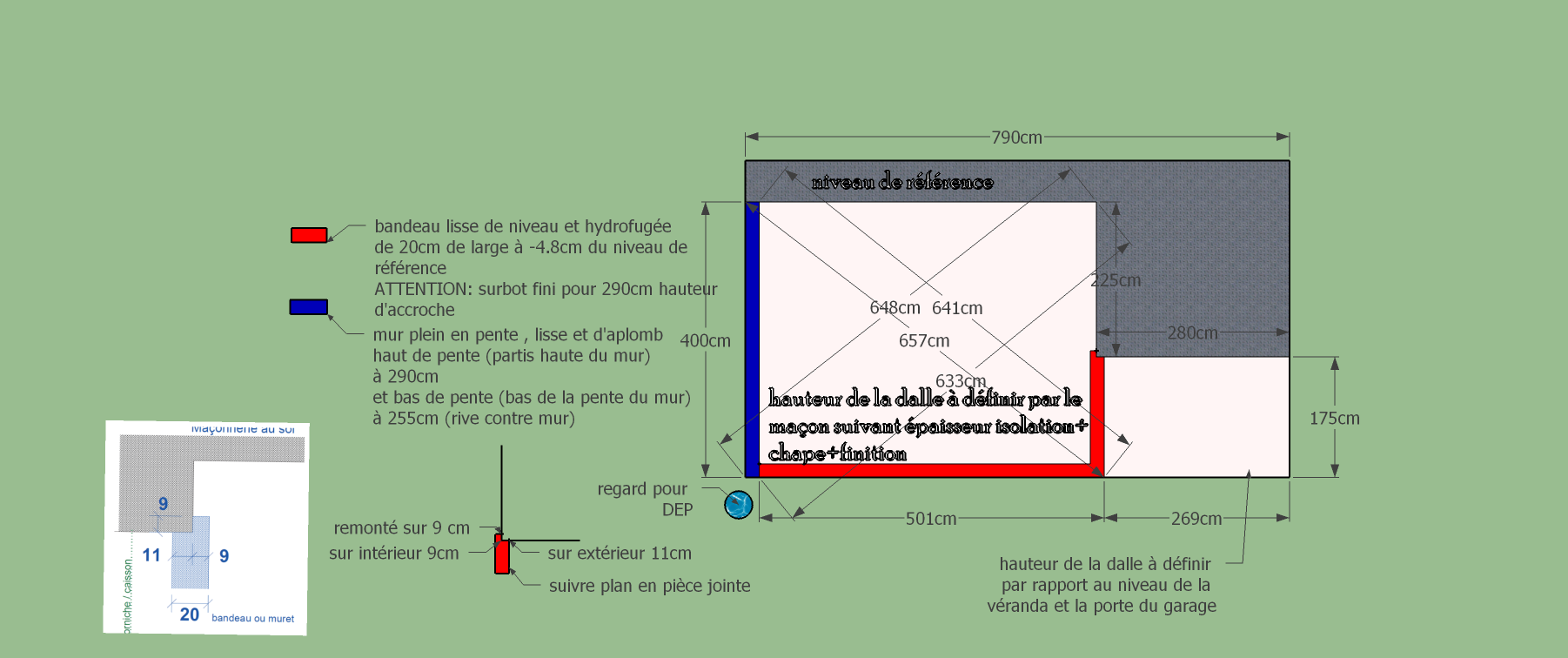

Voici le plan de maçonnerie.
Akena a oublié de noter qu'il faut un bandeau lisse sur la maison et le garage pour accrocher la véranda étant donné que j'ai un crépis très grossier.
j'espère que le maçon le fera sans augmentation du prix.
