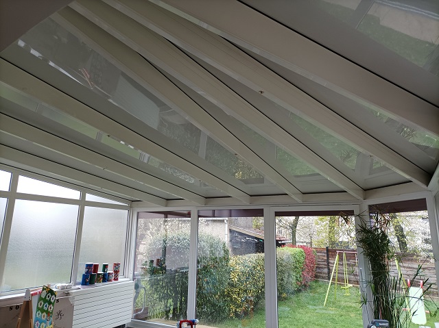

Salut la communauté,
après les travaux de remplacement des fenêtres et baies vitrées, je souhaiterais m'attaquer à un sujet récurrent chez beaucoup de personnes et chez moi : le bruit de la pluie.
J'ai tenté d'avoir des informations sur le produit evolutop air de chez akraplast mais bien compliqué d'avoir un retour de leur part quand on est particulier j'ai l'impression, alors je pensais m'attaquer au sujet mais de l'intérieur.
La retombé des poutres est de 15cm, pour éviter le phénomène de condensation, je pensais venir coller / siliconer des panneaux de polystyrène pour rendre totalement étanche la surface, et étancher thermiquement la toiture, puis terminer avec des panneaux phonique. L'ensemble serait habillé avec du placo que je pensais visser dans les poutres (mais est-ce que je ne risque pas de créer un pont thermique avec la visserie ?) ou coller les rails sur les poutres pour ne pas les percer. Les nouvelles lampes seraient intégré au placo et non plus dans les poutres comme aujoud'hui, enduit, peinture, etc... et on aurait une nouvelle pièce toute belle qui ne remplacera jamais une vrai toiture tuile avec isolant en terme de bruit mais qui devrait en revanche quand même bien l'alléger...
Un avis sur le sujet?
Quelqu'un a-t-il réalisé le même projet ?
Un retour d'expérience pour éviter une boulette ?
Merci d'avance pour les retours !!

Je pense que ton idée est bien, juste du polystyrène ou un truc du genre avec un bon coeff isolant et le placot et tu n entendras plus le bruis de la pluie. Pour ce qui est des vis non tu ne créeras pas de pont thermique, au pire tu mets des rondelles avec joint sur tes vis. Mais toute façon il y a tjr des ponts thermiques dans une véranda même en prenant le plus grand soin..

J’ai peur que le placo vissé dans les chevrons en aluminium prenne l’humidité lié à la condensation au niveau de ces chevrons. Il faudrait peut-être rajouter des bandes de 4mm de liège sur les chevrons. Le polystyrène n’est pas très efficace pour l’isolation phonique, mais il résistera bien à l’humidité. Ou alors tu mets 10cm de polystyrène et tu finis par 5cm d’une laine (comme le végétal flex ou le biofib trio) pour sa bonne isolation phonique côté intérieur, puis placo.

Merci pour le retour. En théorie, je dis bien en théorie, pas d'humidité puisque j'ai déjà les spots dans les poutres donc si condensation il y avait, je pense que ça se verrait depuis des années, mais dans le doute je vais quand même réfléchir... Si je voulais être fêlé jusqu'au bout et être sur de ne pas avoir d'humidité, percer quelques trous et remplir les poutres de mousse PU (oui je sais je vais trop loin là...). Je pensais partir sur ta solution js-martin à savoir 10cm de polystyrène et un produit acoustique pour être certain.
J'ai vu qu'il existait du placo spécial acoustique, le placo est "traité" spécialement ou c'est la combinaison avec un isolant phonique qui fait qu'il est spécial acoustique ? Quitte à faire des travaux, autant maximiser les chances pour réduire le bruit avec les matériaux appropriés...

Le placo phonique bleu est constitué de plâtre et de gypse. Le gypse va alourdir significativement le poids d’une plaque par rapport à sa version classique grise. Cette plus grande densité réduit la transmission des bruits. C’est donc une amélioration.
Le liège sur les poutres aluminium va aussi faire un effet acoustique en limitant la transmission des ondes sonores.

Le projet ne s'est toujours pas concrétisé, je me pose toujours la question à réaliser le "système" plus haut ou à carrément prévoir une enveloppe travaux pour démonter la véranda et la remplacer par une charpente bois traditionnelle avec toiture classique ou bac acier que je viendrais isoler et habiller...
D'autres projets sont passés avant, comme la cuisine, mais cette véranda me turlupine et j'y viendrais dessus un jour...

j'ai fait venir l'entreprise qui avait rénové la toiture de la maison, ils ont fait du bon job.
Le commercial avait bien compris mon problème mais par sécurité il souhaitait rajouter des poteaux bois pour faire les "linteaux" périphériques et j'avais du mal à imaginer comment habiller tout ça par la suite donc je n'ai pas poursuivi dans ce sens.
Je pars pour l'instant sur la pose de gazon synthétique ou quelque chose d'équivalent sur le dessus de la toiture pour atténuer le bruit, je regarde quel type de produit pourrait convenir autre que le gazon synthétique.
Je pensais notamment à du polystyrène extrudé à coller, ça m'a l'air quand même assez résistant dans le temps...
Si quelqu'un a des idées je suis preneur
