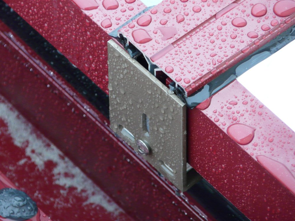

Ma véranda vient d'être posée, ce n'est pas terminé (il manque des choses, dont une vitre !) et quelques petits détails de finition me chiffonnent :
- Sur les profilés de toit (voir photo), il n'y a rien au bout, on voit l'alu coupé. J'ai demandé aux gars venus poser si ça allait rester comme ça, la réponse est oui. Mon épouse et moi-même ne trouvons pas cela très esthétique, ça manque clairement de finition. Je souhaiterais savoir si c'est normal et si non que peut on trouver comme solution ?

1- Sur les profilés de toit (voir photo), il n'y a rien au bout, on voit l'alu coupé. J'ai demandé aux gars venus poser si ça allait rester comme ça, la réponse est oui. Mon épouse et moi-même ne trouvons pas cela très esthétique, ça manque clairement de finition. Je souhaiterais savoir si c'est normal et si non que peut on trouver comme solution ?

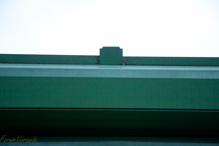

1- certains Verandalistes ont des petits caches de finition de la couleur de ta véranda (voir photo ci-dessous). Si ce n'est pas le cas, tu peux faire un petit joint en silicon noir pour cacher la coupe brillante de l'alu. Tu peux aussi peindre les plaques métalliques avec une peinture de la couleur de ta véranda.

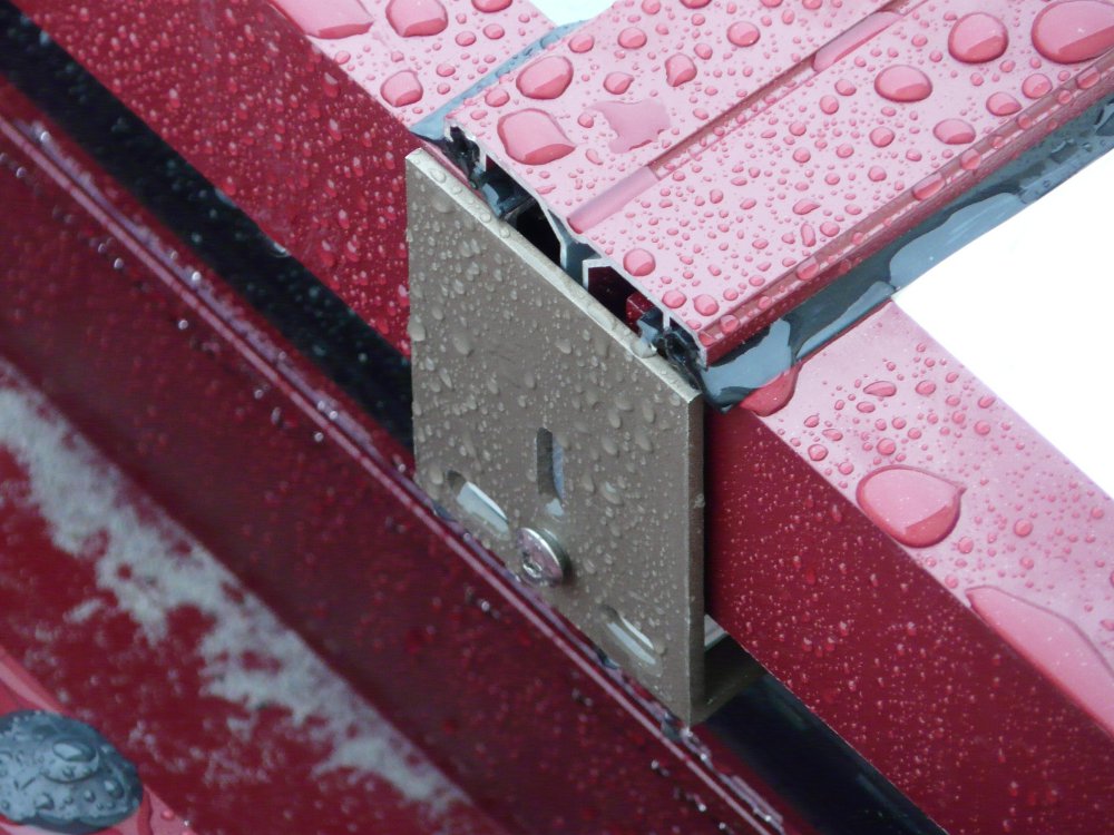

Je t'ai pris une photo de plus prêt :
