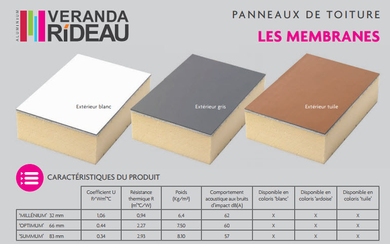

Voilà quelques info sur les panneaux sandwich proposés par Véranda Rideau:
J'ajouterai le scan du doc CSTB sur le panneau 83mm mentionné qui m'a été fourni en plus de ce doc "marketing" (faut que je scan et là sous la main j'ai pas de quoi, je viendrai mettre à jour ce post)

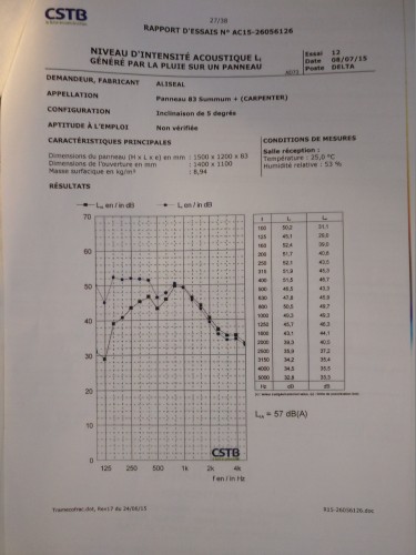

Re: Quel est le meilleur panneau sandwich ?

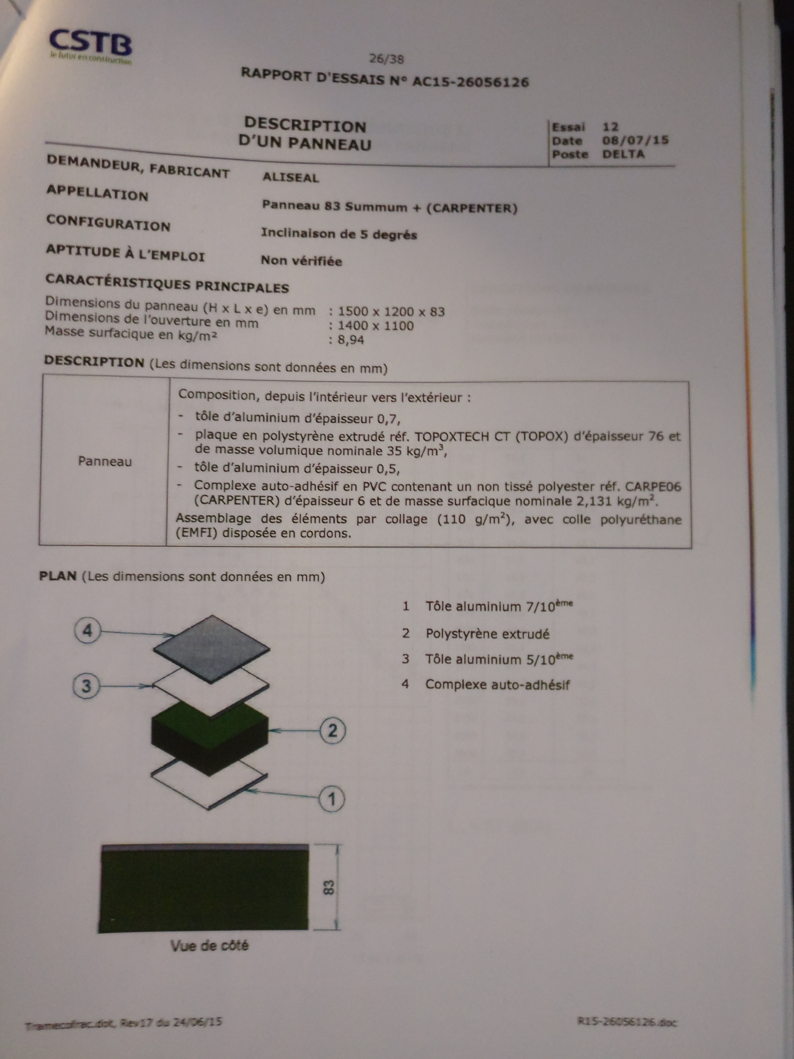

Sais tu si la membrane extérieure est souple ? Cela apporte un confort acoustique supplémentaire spécialement pour la pluie.

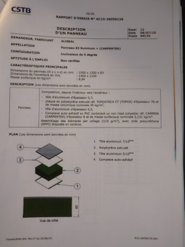

Oui c'ets le cas et c'est ce qu'indique le document papier PV du CSTB qui décris la conception du panneau sandwich en question (des que je peux je met les scans ici) :
Composition depuis l'intérieur vers l'extérieur:
- Tôle d'aluminium d'épaisseur 0,7mm
- Plaque de Polystyrène extrudé TOPOXTECH CT de 76mm et de 35KG/m3
- Tôle d'aluminium de 0,5mm
- Membrane souple : Complexe auto-adhésif en PVC avec couche polyester CARPE06 (6mm) masse surfacique 2,131kg/m3
Assemblage des éléments par collage polyuréthane 110g/m2 (EMFI)
Meda.
Meda.

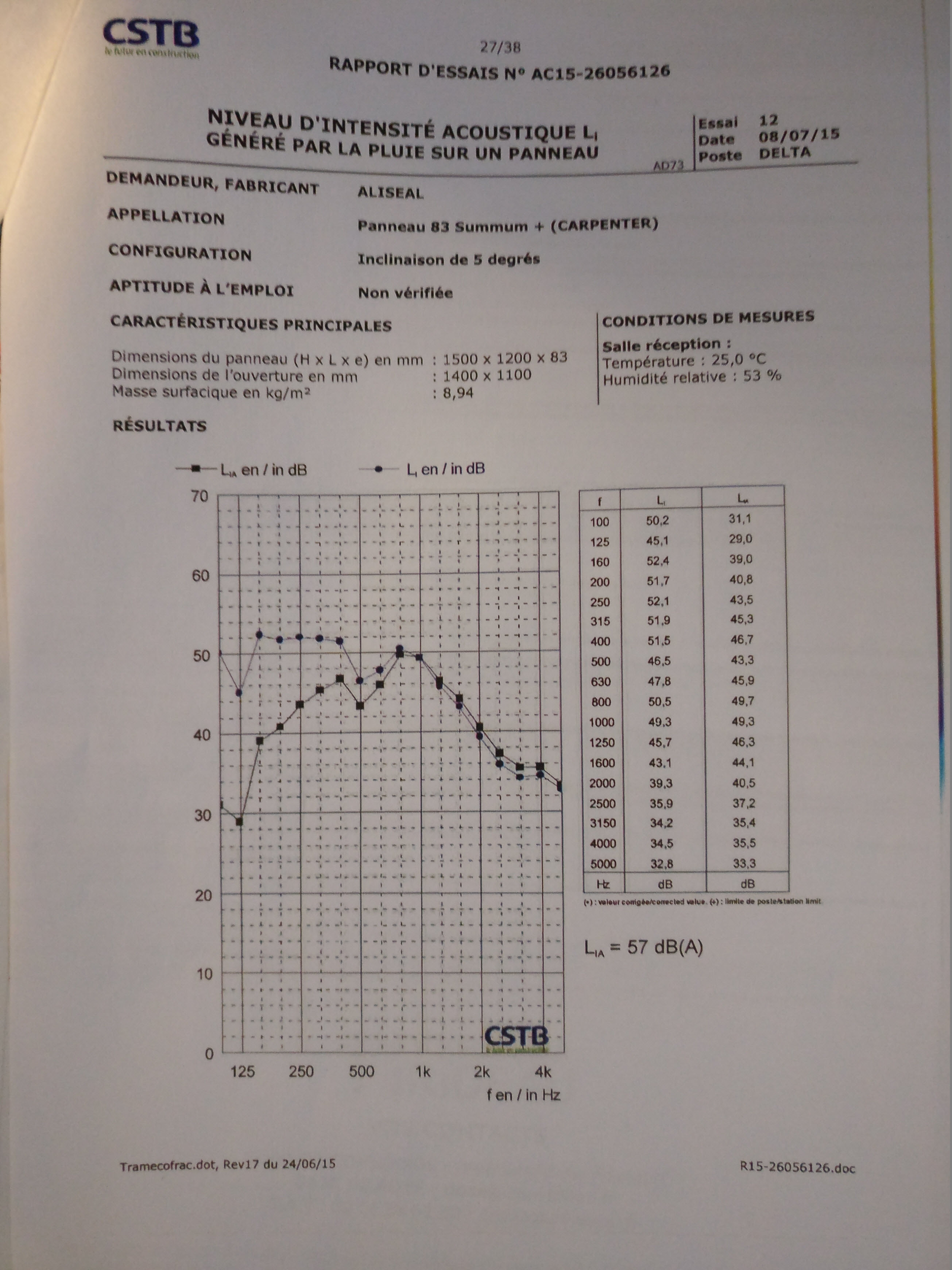

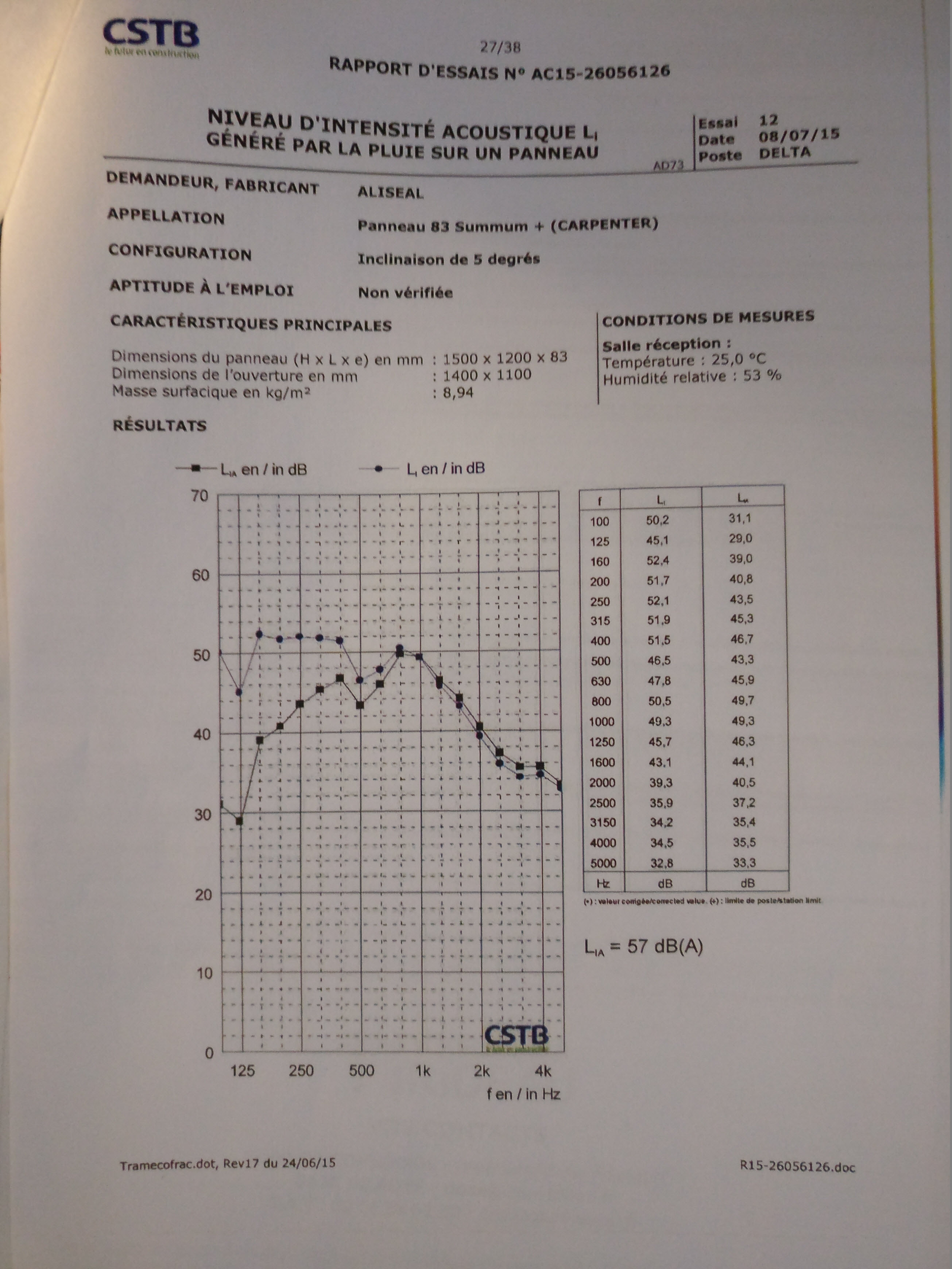

Bon entre les soucis de planning et de scanner je fini par prendre de simples photo (foutu papier ! ^^)
Pour moi du coup c'est, en théorie parmis les meilleurs panneaux sandwich quand regarde le couple isolation thermique/phonique. Mais il y a peut être d'autres éléments à prendre en compte comme la qualité de la pose de tout ça, mais là à part les certifications des entreprises à part "connaitre un bon artisan"...
