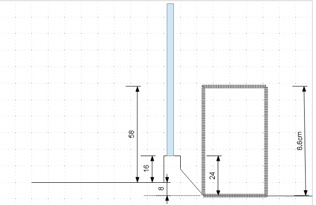

Il y un dénivelé de quelques centimètres entre la baie vitrée et le sol du balcon, donc on ne peut qu'enlever de la marche en fait. Par contre, j'imagine qu'il faudrait poser la chape avant la véranda ? car je pensais ragréer après.

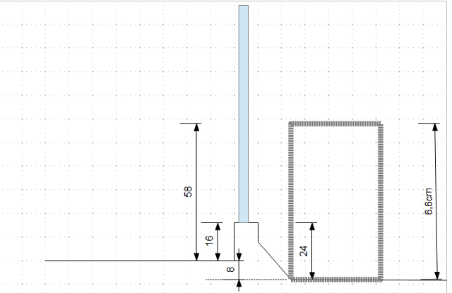

Schématiquement, ça donne ça :
Pour expliquer le schéma, l'intérieur à gauche, l'extérieur à droite. Ne pas regarder le rectangle pointillé, c'était un autre projet que j'ai abandonné. On a donc une marche de 16 centimètres à gauche (la hauteur du sol jusqu'au rail de la baie), de 24 centimètres à droite, avec une différence totale de 8 centimètres en le sol intérieur et le sol extérieur.

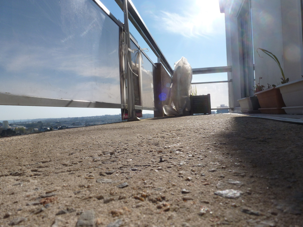

Messages : 703

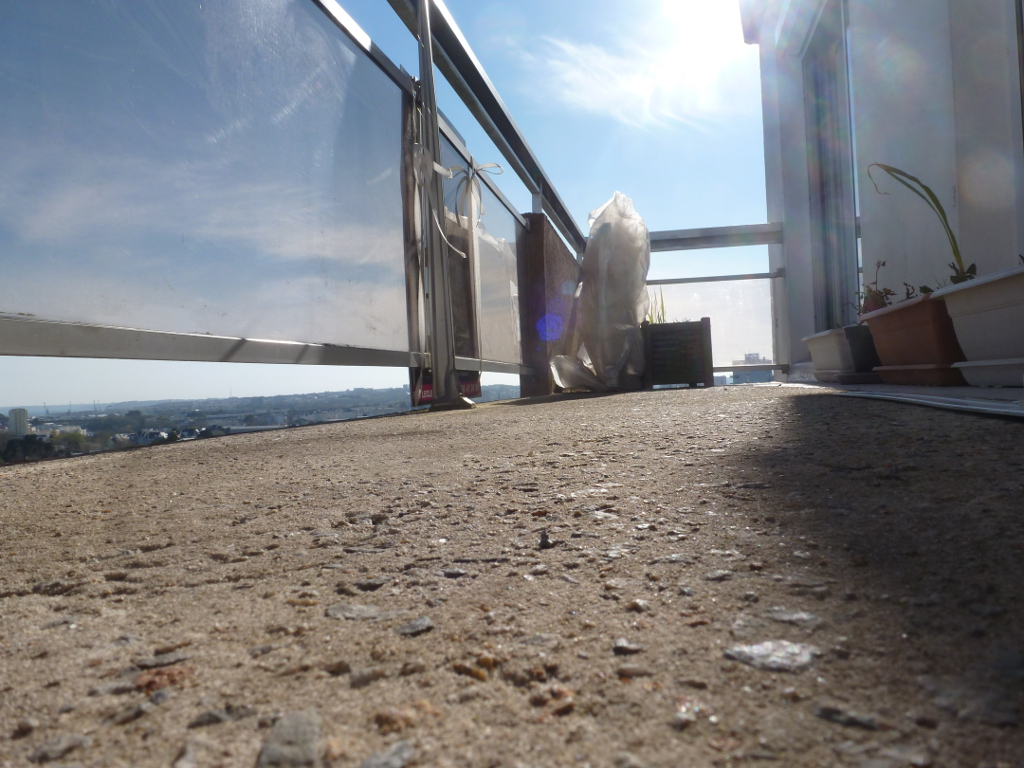

Au bord, côté vide, il n'y a aucun rebord. La photo montre également la planéité du sol.
Je viens de chercher le poids d'une chape, j'avoue que ça me fait peur, ca tourne autour de 2000kg/m3, une chape de 5cm ajouterait 100kg/m² :o

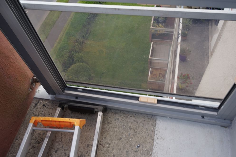

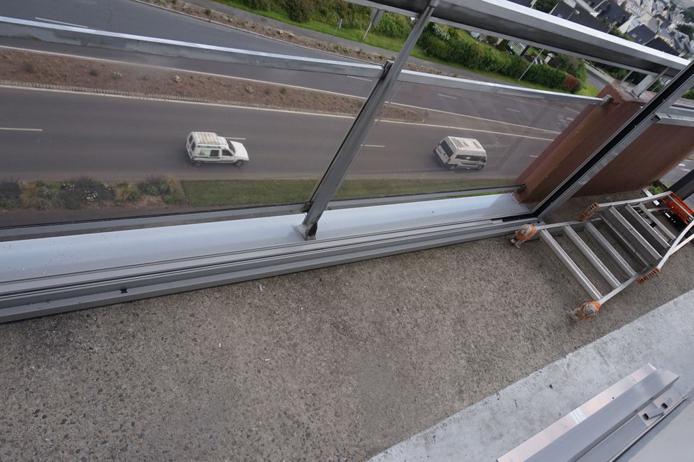

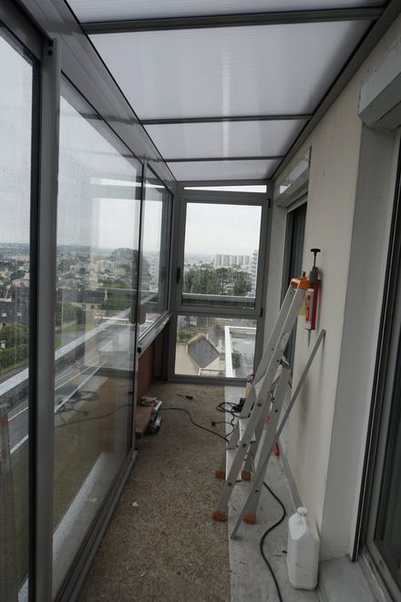

Messages : 703

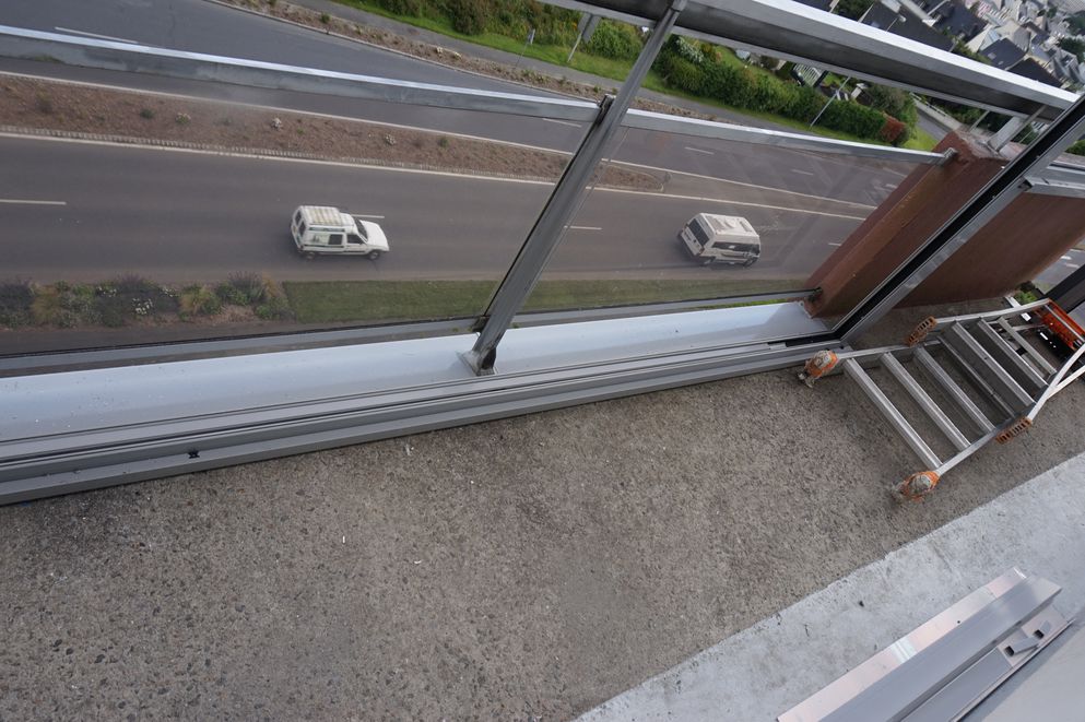

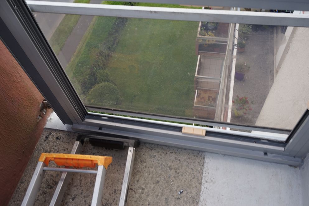

Le chantier démarré :D
Il reste encore à poser tous les vitrages, coulissants, le toit, des étanchéités à faire.
Ils ont posé une bavette sur le sol entre le véranda et le bord du balcon. Je me demande comment ils ont fait pour les pieds de rembarde en forme bizarre, le résultat est nickel.

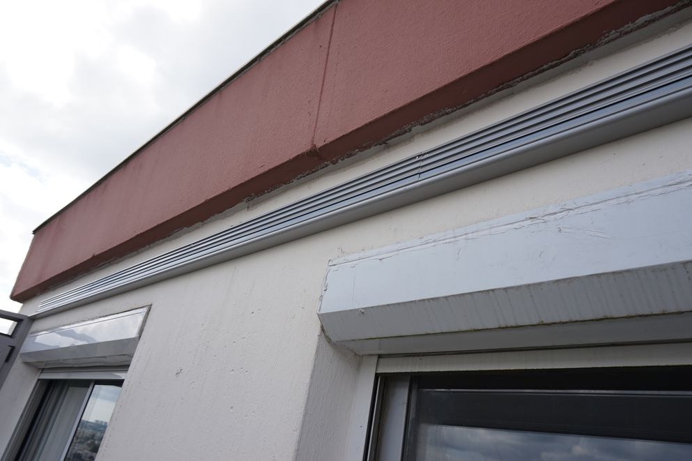

J'aurais aussi à aménager le muret car il y a un creux sous la structure en alu, je pense mettre un parevapeur, une plaque de polyuréthane et du ba13.

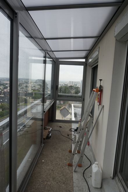

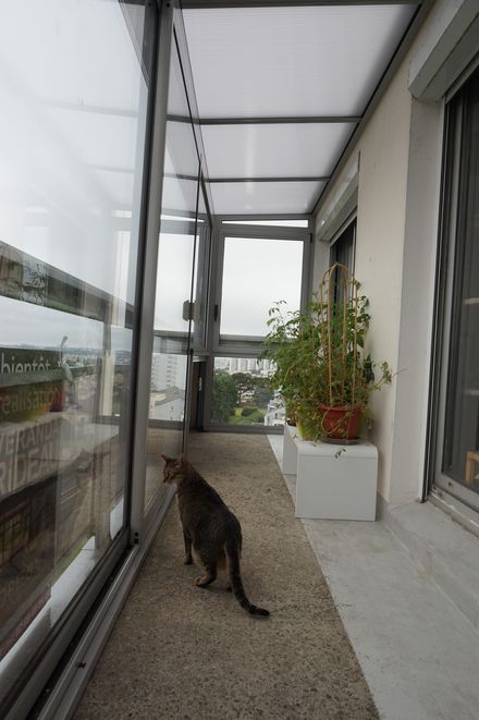

Voici une photo vue de dehors, de mauvaise qualité malheureusement car je l'ai prise rapidement avec mon téléphone :
En relisant mon message précédent, je trouve qu'il donne une ton un peu négatif. Hormis ces petites fuites qui vont vite être résolues j'en suis sûr, je suis déjà très content :) Je peux laisser ouvert la baie du salon sans m'inquiéter qu'un chat y aille. Je vais d'ailleurs y déménager un petit arbre à chat, ce sera un paradis pour la sieste au soleil (quand il y en aura). La photo montre que mes petits plans de tomates ont déjà déménagé.
Évidemment, il faut attendre la pose du sol et l'aménagement et ce sera un coin très sympa. Là, sur le béton, sans chaussure, ce n'est pas le top :P Je verrais si je peux mettre une prise électrique extérieure. Il parait qu'il suffit d'un petit trou et on monte la prise contre le mur.
