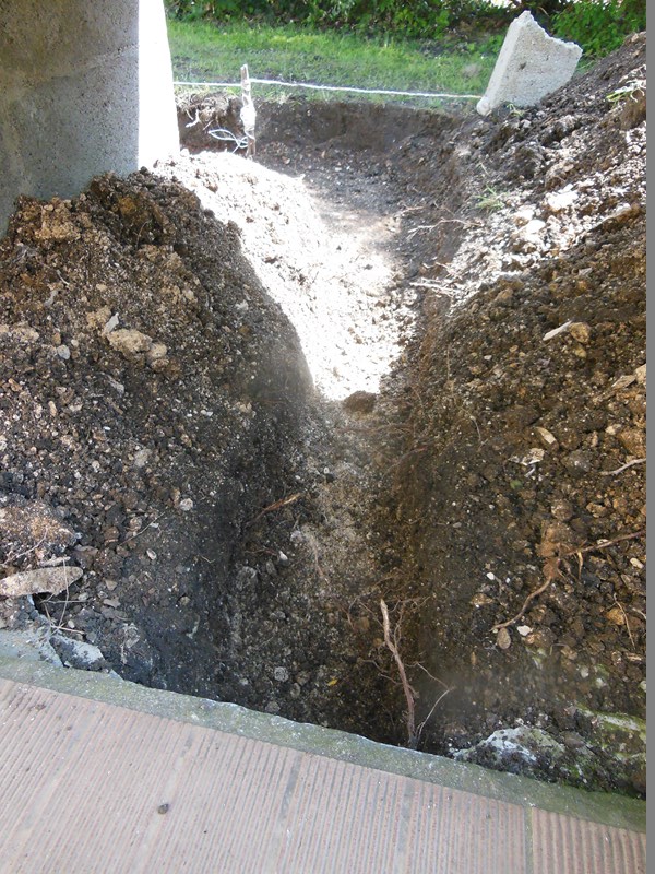

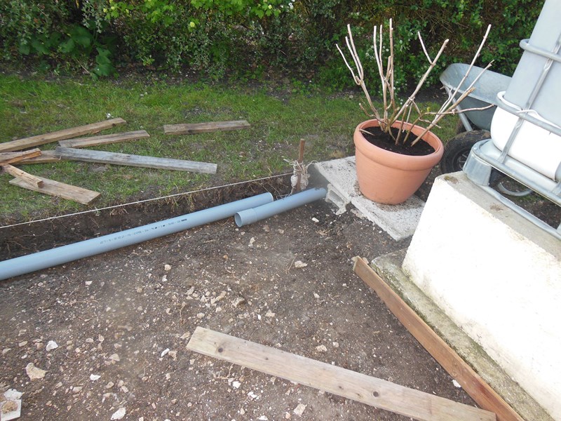

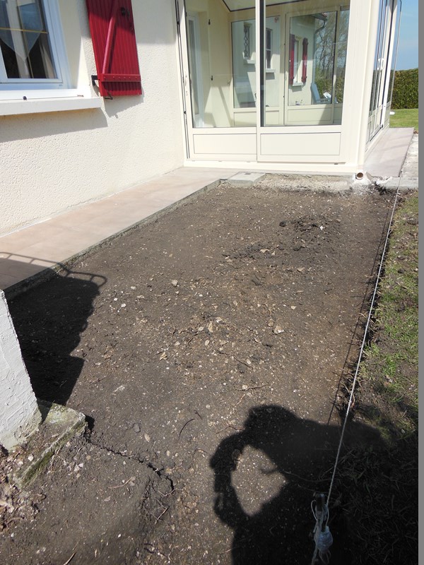

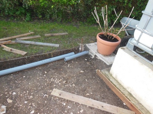

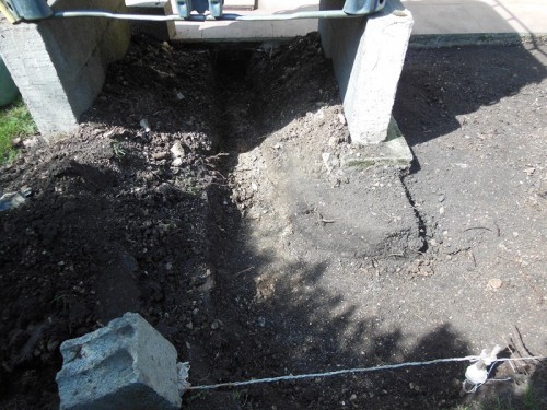

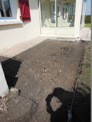

Décaissement de l'emplacement prévu (l'argile compacte avec chiendent en profondeur ça fait les muscles :lol: ) et tranchée pour l'évacuation d'eau. ,je comptais, pour rattraper le décalage du coude bas de la véranda , mettre un réducteur 80 à 50 ce qui m'aidera pour aller jusqu'à mon regard car pas facile...Ma crainte c'est l'obstruction éventuelle par feuilles, mousses etc dans un si faible diametre.......

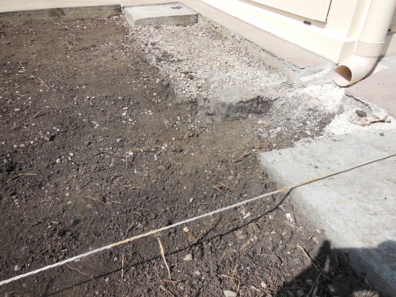

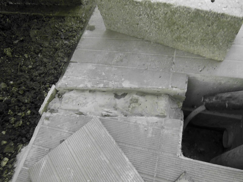

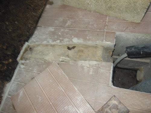

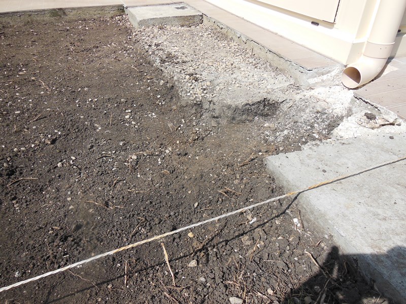

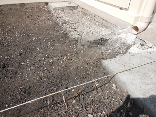

le coude de gouttiere est plus haut que la terrasse donc je tâcherai de trouver un subterfuge à cet endroit :lol:

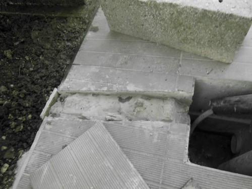

marteau burin sur du beton fibré 20 cm d'epaisseur ça fait les bras :shock:
fedaliou37
Messages : 289
Re: aménagement péripherique de la véranda
Message par fedaliou37 »

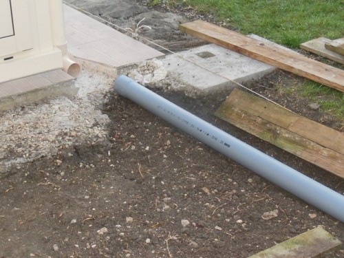

grosse pierre pres regard impossible à casser

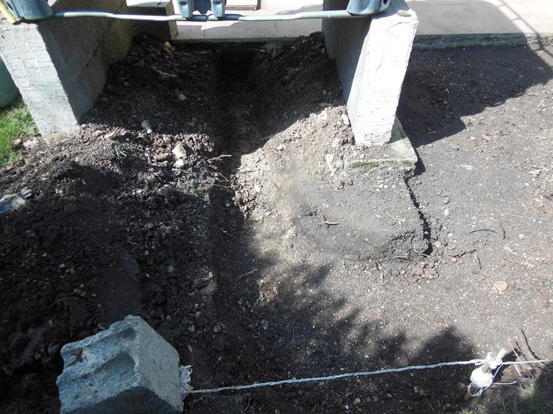

:lol: j'ai eu sa peau mais seul un doigt n'a pas d'ampoule :?
tant pis y'aura que 1 cm au m de pente
par contre tres peu de beton dessus le tube de 80, je mettrais un pot de fleurs :lol:
je vais finalement mettre un regard en sortie de coude gouttiere vu les 7.50 de longueur et un coude à 87°

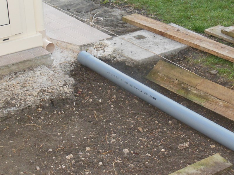

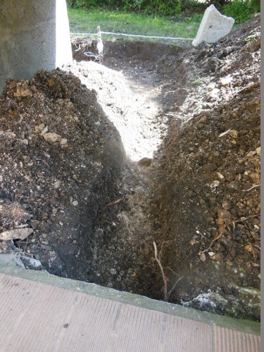

la descente veranda , je ne mettrai pas de regard sinon je perds la pente deja faible (7.50 plus loin j'ai que 3cm de pente et pourtant j'ai creusé tres profond mais une pierre silex cale le regard plus bas et c'est un vrai menhir donc impossible à faire sauter.

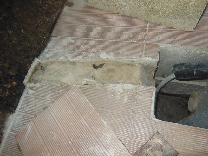

le coude calé pour aller vers le regard
le beton fibré entaillé à la meuleuse mais tout le reste au marteau burin :cry:
rebouché calé au dessus du tuyau au ciment prompt en attendant fignolage
la même en version romantique :lol:

Selon vous ,puis je prendre le risque de ne pas mettre de regard? à peine 20m2 de surface la toiture? car je vais perdre le peu de pente que j'ai déjà?
je compte mettre une crapaudine sur le chaineau.
merci
J'ai du mal à suivre l'écoulement : il est où ton regard créé ? Ensuite, dans quoi s'écoule l'eau de pluie ?
