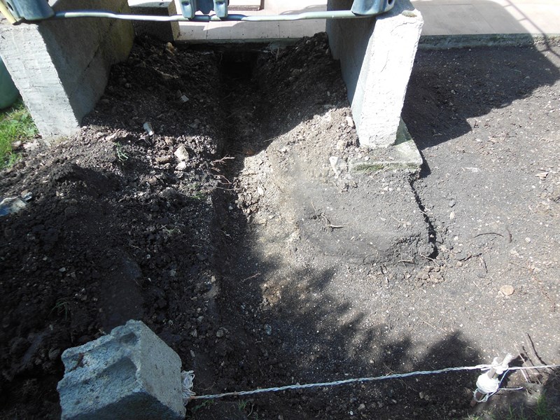

Décaissement de l'emplacement prévu (l'argile compacte avec chiendent en profondeur ça fait les muscles :lol: ) et tranchée pour l'évacuation d'eau. ,je comptais, pour rattraper le décalage du coude bas de la véranda , mettre un réducteur 80 à 50 ce qui m'aidera pour aller jusqu'à mon regard car pas facile...Ma crainte c'est l'obstruction éventuelle par feuilles, mousses etc dans un si faible diametre.......

le coude de gouttiere est plus haut que la terrasse donc je tâcherai de trouver un subterfuge à cet endroit :lol:
marteau burin sur du beton fibré 20 cm d'epaisseur ça fait les bras :shock:

grosse pierre pres regard impossible à casser

:lol: j'ai eu sa peau mais seul un doigt n'a pas d'ampoule :?
tant pis y'aura que 1 cm au m de pente
par contre tres peu de beton dessus le tube de 80, je mettrais un pot de fleurs :lol:
je vais finalement mettre un regard en sortie de coude gouttiere vu les 7.50 de longueur et un coude à 87°
le choix du vitrage toiture est bon car pas trop chaud ni trop froid et surtout peu de bruit avec la pluie :shock: étonnant quand je compare avec des amis qui ont pourtant des PS super isolants bien supérieurs aux miens.
