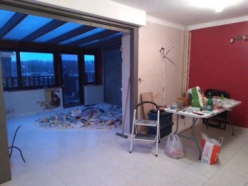

Déshabillage des placos
vue du salon
vue du salon

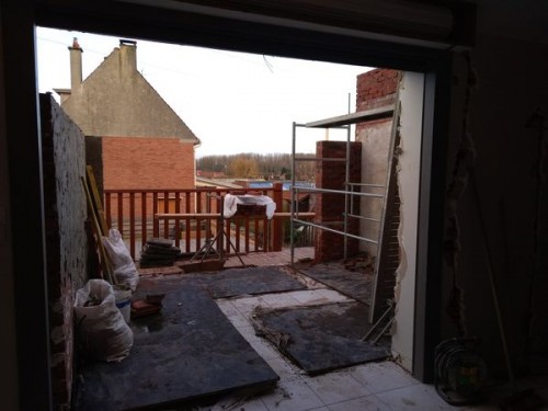

Dépose des ouvrants existants

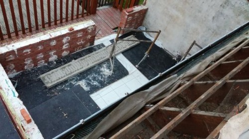

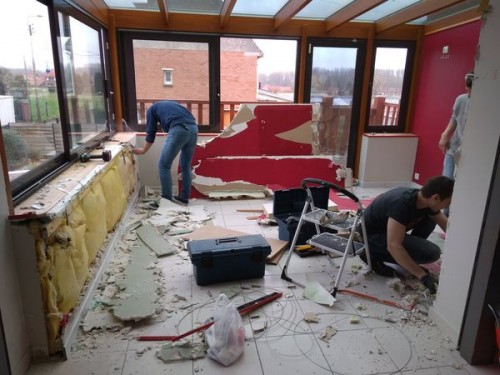

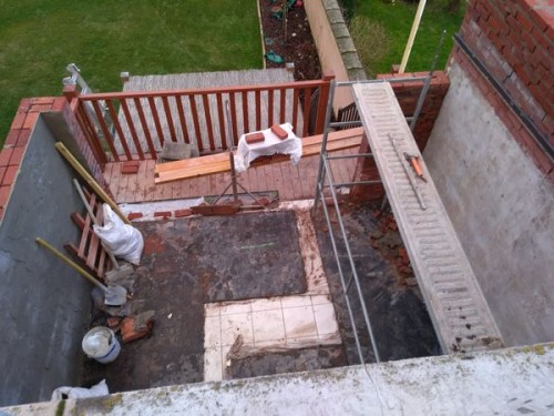

dépose terminée !
dépose terminée !
vue du salon depuis le séjour
point a date : on en est là depuis 2 semaines ...

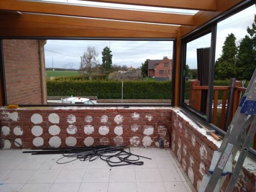

Justement, cette semaine les poseurs sont venus poser la véranda, et ont fait du beau travail, c'est très plaisant !
vue du salon posé
vue du salon posé
