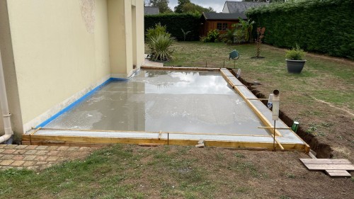

Et voilà, dalle coulée et surbau réalisé dans la foulée.
Par contre l’eau stagne sur la dalle à cause du surbau, pas sure que ce soit top…

Tonton_Junzy a écrit : 01 oct. 2022 13:45 Et voilà, dalle coulée et surbau réalisé dans la foulée.
Moi mon Maçon avait fait 2,3 trous pour l évacuation de l eau.

Mais vu que Akena me demande un surbau lisse de niveau et hydrofugé… j’ai peur que faire des trous soit la cause d’infiltration dans un second temps…

Après tout de façon c est bouché par la chappe et tu rebouchés aussi par l extérieur donc pas d infiltration.

Ouais je pense qu’il va falloir que je vois ça avec le metreur.
Le seul truc c’est qu’entre la dalle et la chape il va y avoir l’isolant.

Cela n’est pas gênant cette eau…c’est temporaire.

Mon macon va mettre l'isolant sous la dalle béton.
Cela va faire :
polyane, isolant, béton fibré, carrelage. comme cela le niveau au plus haut que le surbaut ( il est a -4.6 du niveau de la maison)
pour l'eau je ferai aussi un trou.

Bon le métreur est passé, pour lui c’est du bon boulot pour du fait maison.
Il constate souvent que c’est mieux fait lorsque c’est fait par des particuliers car ils le font pour eux.
En même temps à 12000€ le devis pour une dalle de 28m2 fallait mieux le faire sois même…
J’ai fait deux trous sous le surbau pour évacuer l’eau.
Il me dit que les maçons ne s’embêtent pas, ils font carrément une saignée dans le surbau…
Pas de contre visite, j’ai juste le surbau à poncer sur 1 ou 2mm à certains endroits avant la pose.
Affaire à suivre !

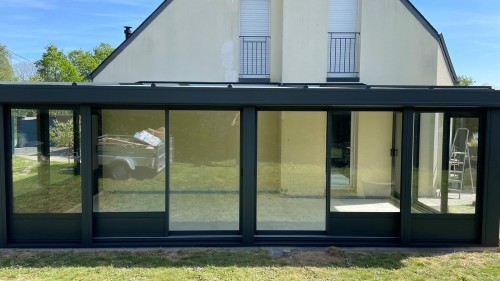

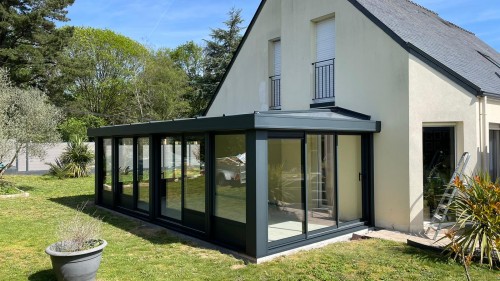

Ça y est véranda posée ! 1,5 jours de pose à 2 !
Ils sont efficaces les poseurs chez Akena !
Me reste l’isolation du sol + faire un devis pour chape et carrelage + isolation mur et placo et intégrer une prise ou deux !
