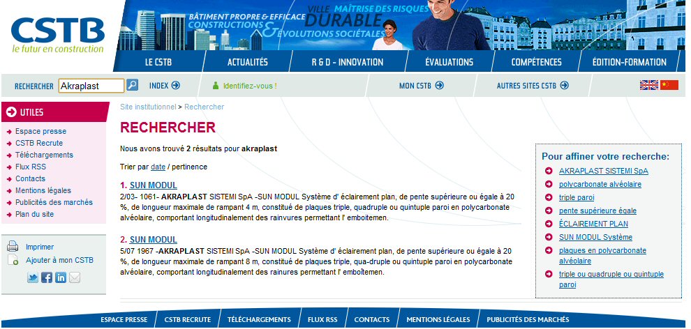

Je suis impressionné : je n'arrive pas à le trouver sur le site du CSTB ! @Pat07 : tu peux me dire comment tu as fait ?Pat07 a écrit :par contre le test fait par le cstb sur ce panneau (rapport d'étude du cstb n°AC04-081 du 17.06.04) donne hyperfon impact control 57 mm
à exactement 61dB(A).
Lorsque je recherche Akraplast, je n'ai que deux résultats :
par contre, j'ai trouvé des infos sur l'Isotoit AST :
- ISOTOIT 55AST 55mm (U=0,56W/m².K - Performance acoustique LIA = 66dBA) CSTB 05-1155
- ISOTOIT 55AST Confort 55mm (U=0,56W/m².K - Performance acoustique LIA = 62dBA) CSTB 05-1155
(je mets à jour le premier message)

en ce qui concerna akraplast, pas d'avis technique sur les panneaux de toiture, j'ai eu le PV par ...indiscrétion (Ah ces vendeurs !)
je vois si je peux trouver celui de l'ELS550.

J'ai passé pas mal de temps sur le site du CSTB et je n'ai rien trouvé pour le ELS550 ou Akraplast Impact Control. Si tu trouves, cela nous intéressera tous...Pat07 a écrit :les résultats d'essais acoustiques ne sont pas publiés par le cstb, ils sont la propriété des fabricants les ayant fait réaliser qui les diffusent ou pas.
c'est marrant parce que dans la doc thermotop il y a un panneau soi-disant à 51 dB qu'on ne retrouve pas ici![]()
Sans avis CSTB diffusé, je ne fais pas confiance dans les plaquettes publicitaires (retour au début de notre échange). Pire, si je sais qu'un fabriquant a fait realiser un test CSTB (ce qui doit couter cher) et qu'il ne le publie pas, j'imagine le pire (c'est à dire que le résultat est tellement mauvais qu'il n'ose pas le publier !). Du coup, entre l'Akraplast et l'Isotoit, mon choix s'est porté sur le retour d'expérience de mon Verandaliste (j'ai confiance en lui).
D'ailleurs, ce qui m'étonne, c'est que l'Isotoit ELS550 a une face extérieure en aluminium (ce qui est bruyant, comme le dit Verandanonyme, pour les pièces situées proches du toit de la véranda comme mes chambres à l'étage) et une performance acoustique de 55dBA (sous réserve de voir le résultat du CSTB) alors que l'Akraplast Impact Control qui a une membrane souple de 5mm a une performance acoustique 4 fois moins bonne (au moins, car c'est une échelle logarithmique et encore sous réserve du test). Bref, il nous faut ces rapports CSTB
Enfin, tu as raison, cette valeur pour le thermotop TP32 est étonnante. Si le CSTB publie n'importe quoi, nous allons avoir du mal à éclaircir tout cela ! Il est aussi possible qu'une épaisseur de 32mm absorbe mieux l'onde sonore ?? Je dis cela, car sur ce document, on retrouve encore ce phénomène : http://www.avcomposites.com/fichestech/ ... ilence.pdf
