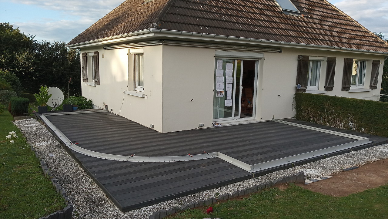

Nous sommes partis de çà:

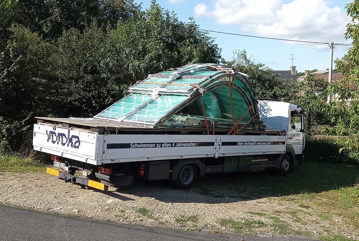

Voroka est arrivé en début d'après-midi avec çà:

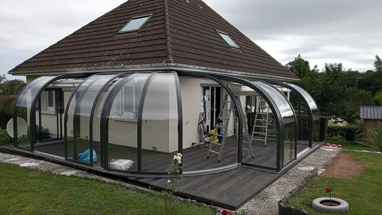

A la fin de l'après-midi, on en était là:
La 2ème journée, il s'est passé çà:

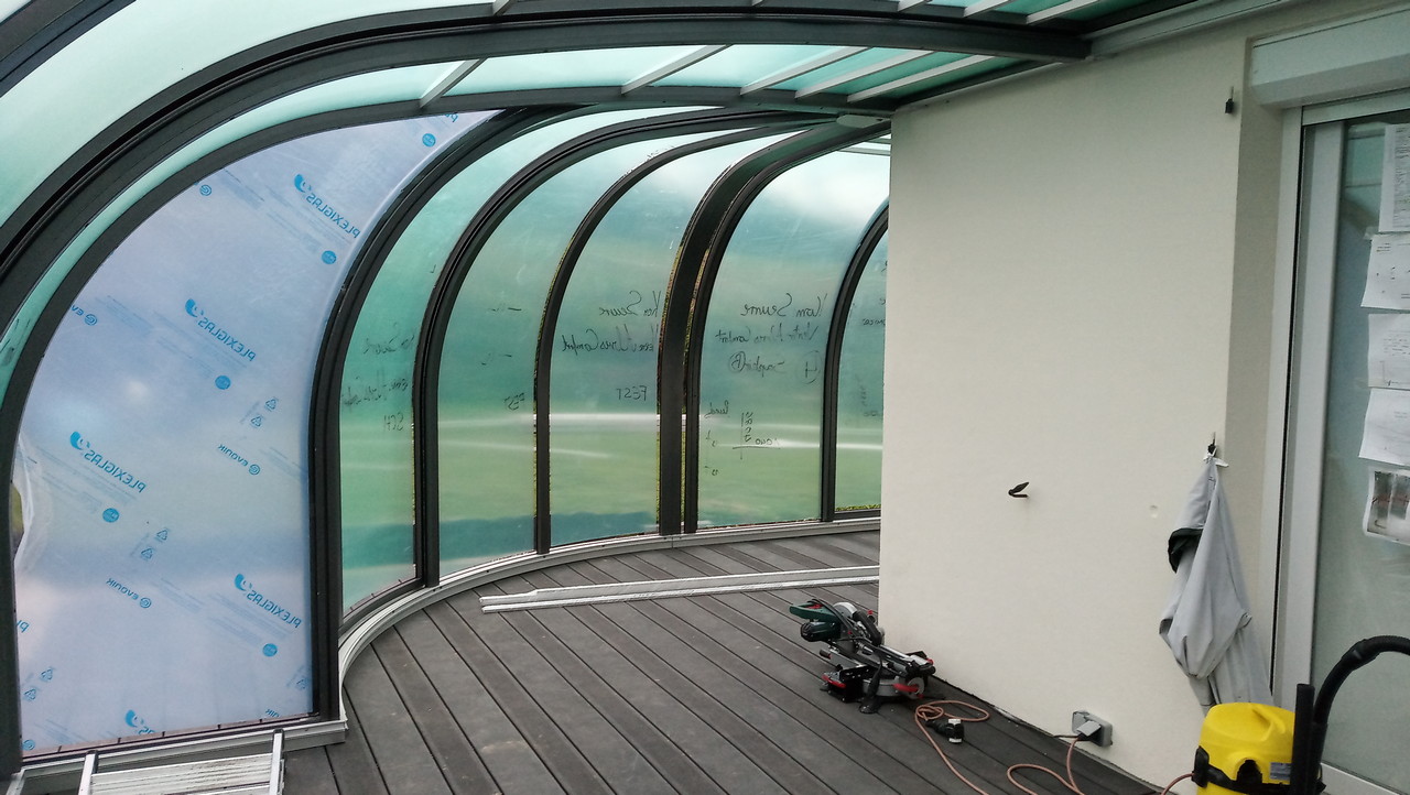

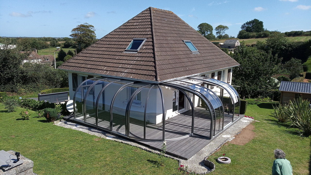

Au début de l'après-midi du 3ème jour, ils sont partis en nous laissant çà:
Fin d'après-midi du 3ème jour, après amménagement:

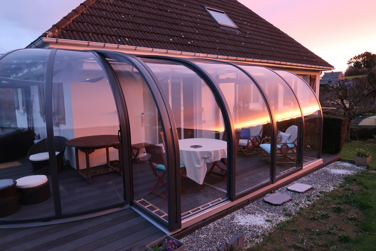

Au petit matin d'une journée d'automne, çà donne çà:

Sur les photos que j'ai postées, vous constatez que mon abris vient en bordure de ma terrasse sur la profondeur. En linéaire, nous sommes restés sur les modules de longueur standard, à savoir 4m (1m fixe, 2x1m ouvrant, 1m fixe) de chaque côté. Dans votre cas, le module standard sera certainement allongé de chaque côté pour couvrir votre surface, et les ouvrants peut être élargis. Avant de me décider, j'étais allé voir une réalisation près de Cherbourg où la surface couverte fait 8m linéaires, les ouvrants faisant 2x2m.
Concernant la dalle, la mienne fait 20cm d'épaisseur, armée, avec une couverture en lames pleines composites posées sur lambourdes en bois exotique.
L’abri est posé sur la terrasse en composite, sa structure étant fixée dans la dalle béton. Comme pour vous, la partie haute est fixée au mur sous les cache-moineau ce qui complète l'étanchéité, déjà très efficace lors de la pose.
