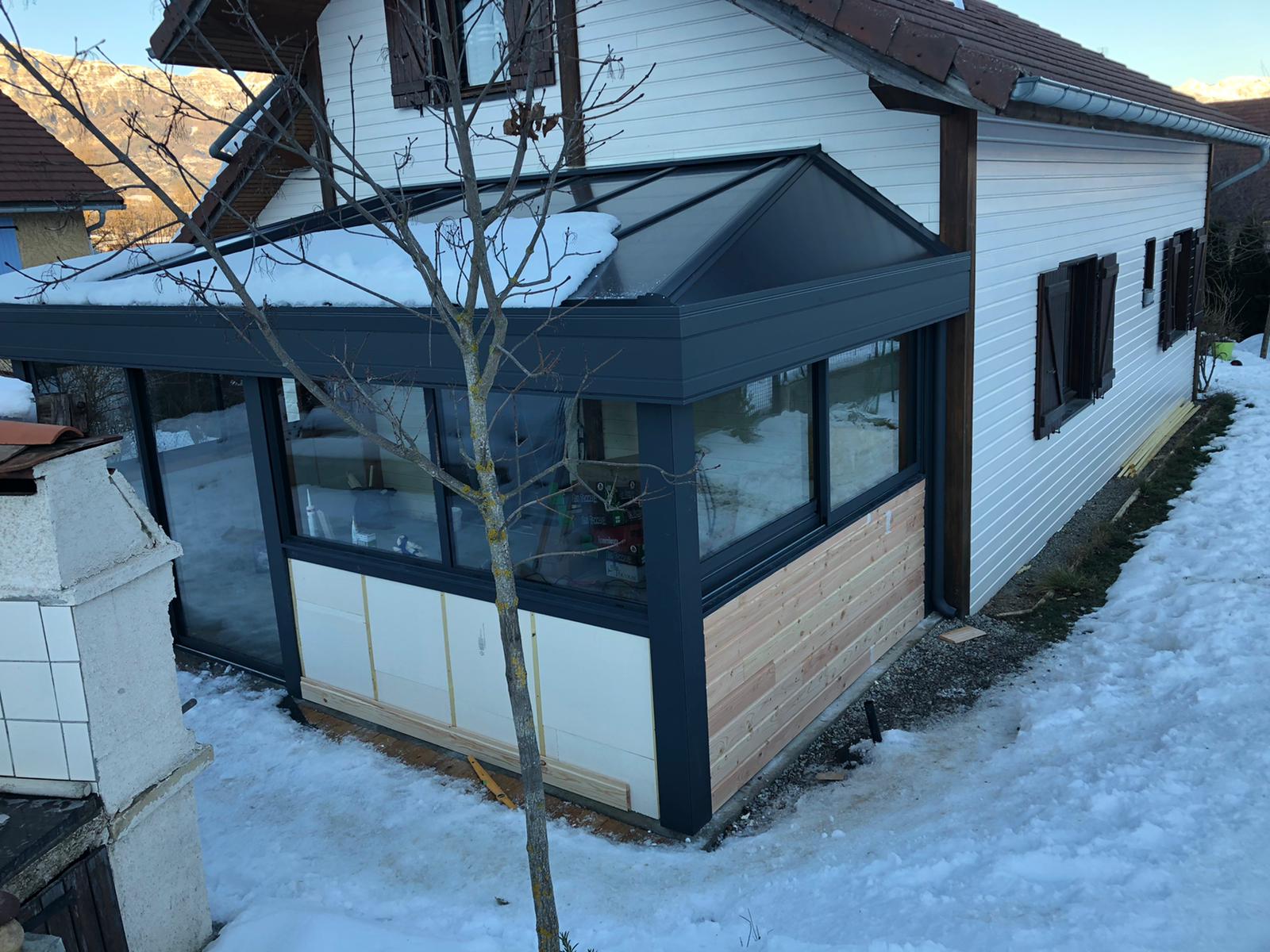

Pose du bardage...

C’est très sympa cette combinaison bois et aluminium !

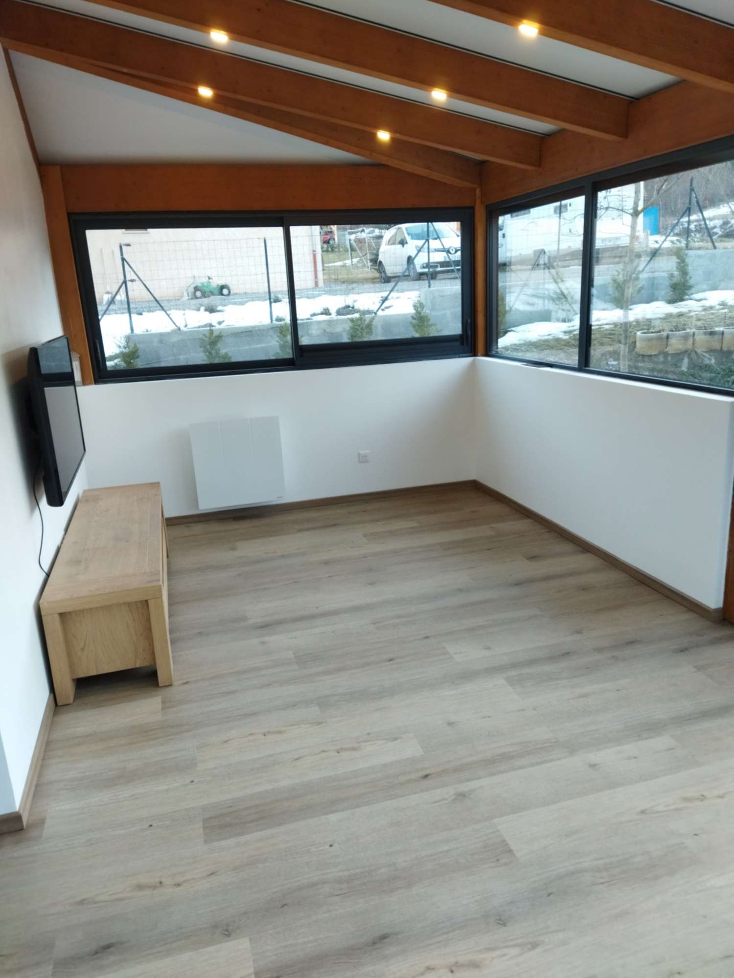

Bonjour, et voilà le résultat final.
Re: bien le bonjour
Publié : 06 févr. 2022 09:39
Bravo !
Pour la TV, heureusement que tu as des volets roulants.
Il ne te reste plus qu’à en profiter 8-)

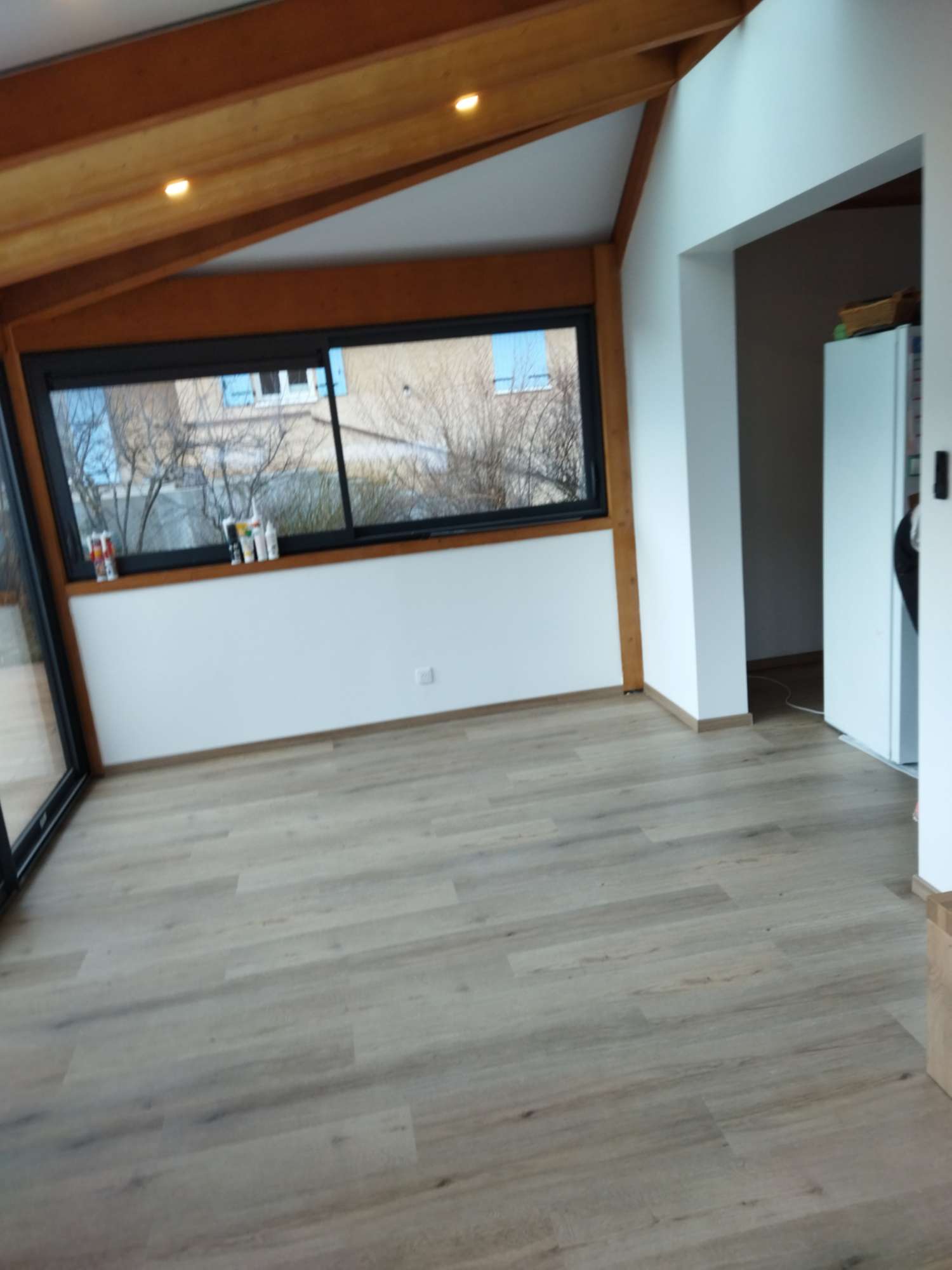

C est quoi comme sol ? J adore la couleur.

js-martin a écrit : 06 févr. 2022 09:39 Bravo !
Oui les volets roulants était un impératif non négociable.

Swelly85 a écrit : 06 févr. 2022 12:11 C est quoi comme sol ? J adore la couleur.
Du vinyle rigide couleur " noisette"
