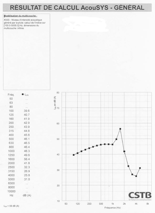

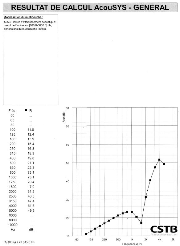

Tout d'abord, voici les tests CSTB des panneaux « foam silence » X55S de chez AV composite :
Pour Nialanittoc, j'ai fait un sujet ici : els550-vs-x55s-t1079.html

Reprise de mon topic
Merci pour votre réponse JS. mais ma demande se porte surtout sur la performance acoustique ou phonique entre les deux panneaux ELS550 et X55S de chez AV composites.
Au vu du propos trouvé sur le net ci-dessous. je pense que le panneau isotoit ELS 550 est nettement meilleur que le X55S de AV au point de vue phonique. ce que je cherche en priorité vue la proximité des nuisances extérieures ( Avenue classée très bruyante et je le confirme).
