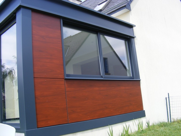

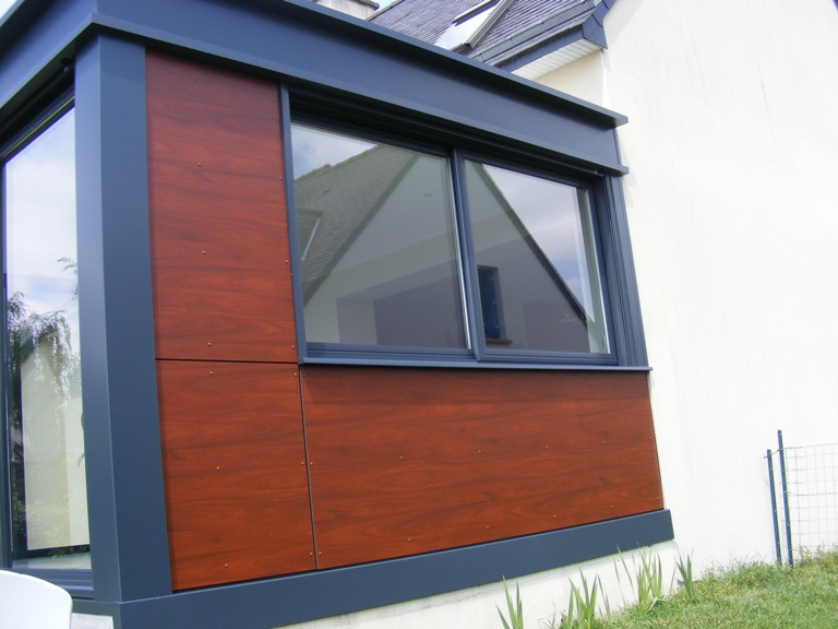

PAS87 a écrit :Belle intégration avec le corps de batiment existant, beau projet :D
Avec le Trespa c'est encore mieux!
Looping35
Client mécontent Concept Alu
Re: 35 Véranda Concept Alu
Oui, c'est plus joli avec le trespa ! D'ailleurs, c'est une association que l'on voit rarement. Je crois que tu es le premier sur le forum.
