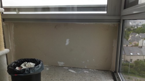

Mes travaux avancent très lentement, mais sûrement.
Le placo est collé, les trous rebouchés au MAP. il reste à poncer ce qui dépasse, les bandes de jointures à mettre, puis sous-couche puis peinture, puis je pose enfin le sol.
A noter que hier, il y a eu une petite tempête, avec beaucoup de pluie poussée par un vent fort sud-ouest, en plein contre la véranda. Pas la moindre infiltration ni tâche d'humidité. Je peux continuer mes petits travaux sereinement.

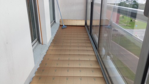

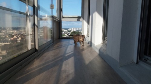

Avancée significative ces derniers jours. Placo terminé, peinture terminée, sol posé :) Il reste à faire un peu de nettoyage, quelques finitions et la pose des tringles à rideaux.
J'avais mis une sous-couche spéciale vinyle pour éviter le ragréage et rajouter un peu d'isolation phonique et ça a bien fonctionné :
