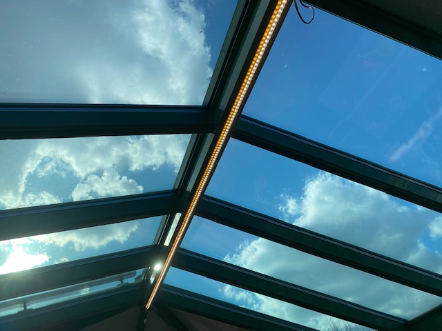

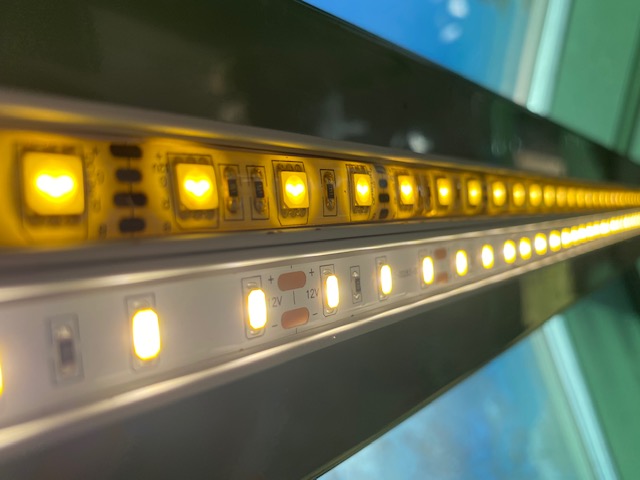

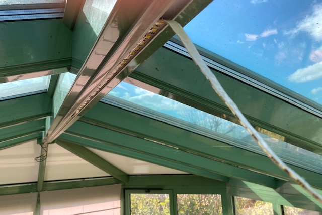

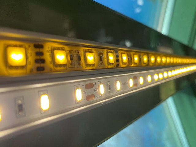

Cela fait 10 ans que mes stripled 5050 fonctionnent normalement. J'ai remarqué depuis quelques temps que la luminosité était plus faible. Je me suis dit qu'il fallait que je fasse quelque chose (qui ne bricole pas avec le/la COVID ??) !

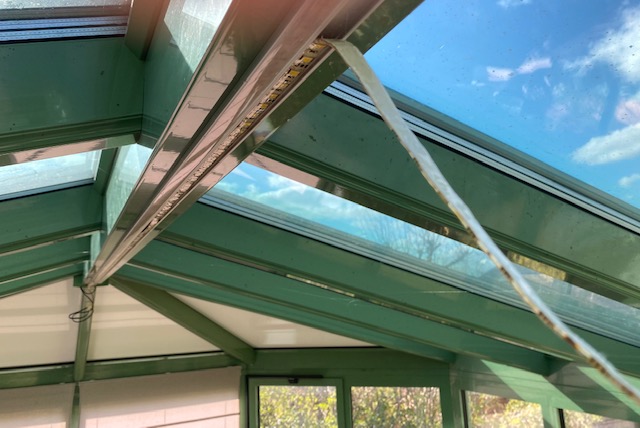

Mes caches s'étaient opacifiés avec le temps (mon strip led est dans des réglettes aluminium, voir les premiers messages de ce sujet). Une sorte de moisissure rougeâtre poisseuse tapissait l'intérieur du cache. Je me demande si ce n'est pas la protection silicone du stripled qui n'aurait pas coulée avec la chaleur. La première étape a été de les retirer et de les nettoyer (acétone + rénovateur plastique).

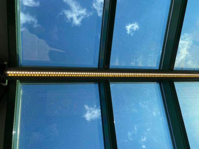

J'ai vu que certaines de mes led 5050 (qui sont un assemblage de 3 cellules) étaient partiellement HS (point sombre sur la led). J'ai commandé un bandeau led "qualité commercial" (je suppose que ca veut dire "de meilleure qualité de les stripled aliexpress :lol: ) :
Voici cote à cote les 5050 VS les 5630 :
La consommation est identique (0.24W/led pour la 5050 et 0.25W/led pour la 5630) :
En 60 led/m pour les deux bandeaux, je passe d'un 1200 lumens/m (usé) à un 2880 lumens/m (neuf) : la différence est énorme !
La référence de mes nouveaux bandeaux :

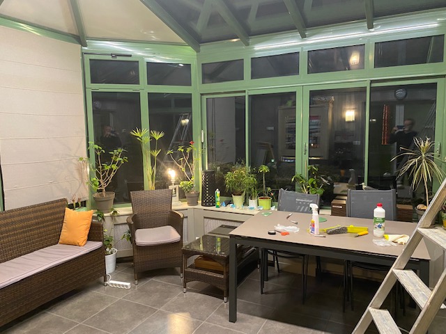

En fait, avec mes éclairages d'appoint, un seul bandeau de 3m est suffisant (soit 8640 lumens + éclairages d'appoint).

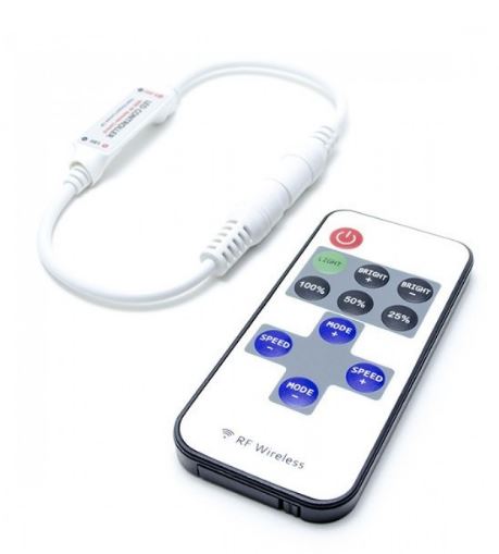

J'ai mis deux bandeaux 5630, ce qui fait 17280 lumens : c'est peut-être trop pour un repas (mais pas mal pour bricoler). J'ai acheté un variateur télécommandé pour ajuster un des bandeaux :
Cout des 2 bandeaux 5m "de qualité" = 2 x 26€
télécommande RF + variateur = 13€
Avec mes 2 x 3m de bandeau sous le faitage, j'ai gagné 10 000 lumens supplémentaires pour 65€. Ce coup-ci, c'est très lumineux :lol:
