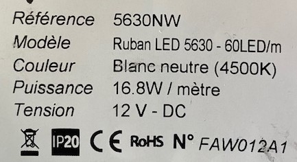

La consommation est identique (0.24W/led pour la 5050 et 0.25W/led pour la 5630) :
En 60 led/m pour les deux bandeaux, je passe d'un 1200 lumens/m (usé) à un 2880 lumens/m (neuf) : la différence est énorme !
La référence de mes nouveaux bandeaux :
En fait, avec mes éclairages d'appoint, un seul bandeau de 3m est suffisant (soit 8640 lumens + éclairages d'appoint).
