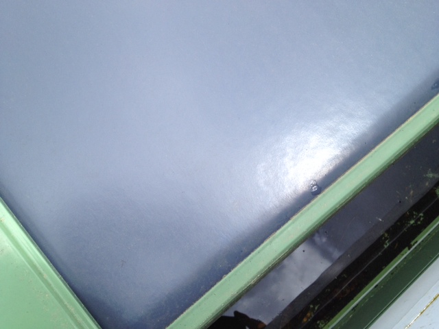

Inspection ce matin : rien à signaler pour la membrane :le-poussin a écrit :Ok c'est bon d'avoir des retours car on entend tellement de tout.
Alors visuellement trouvez-vous que la membrane souple vieilli bien ?
