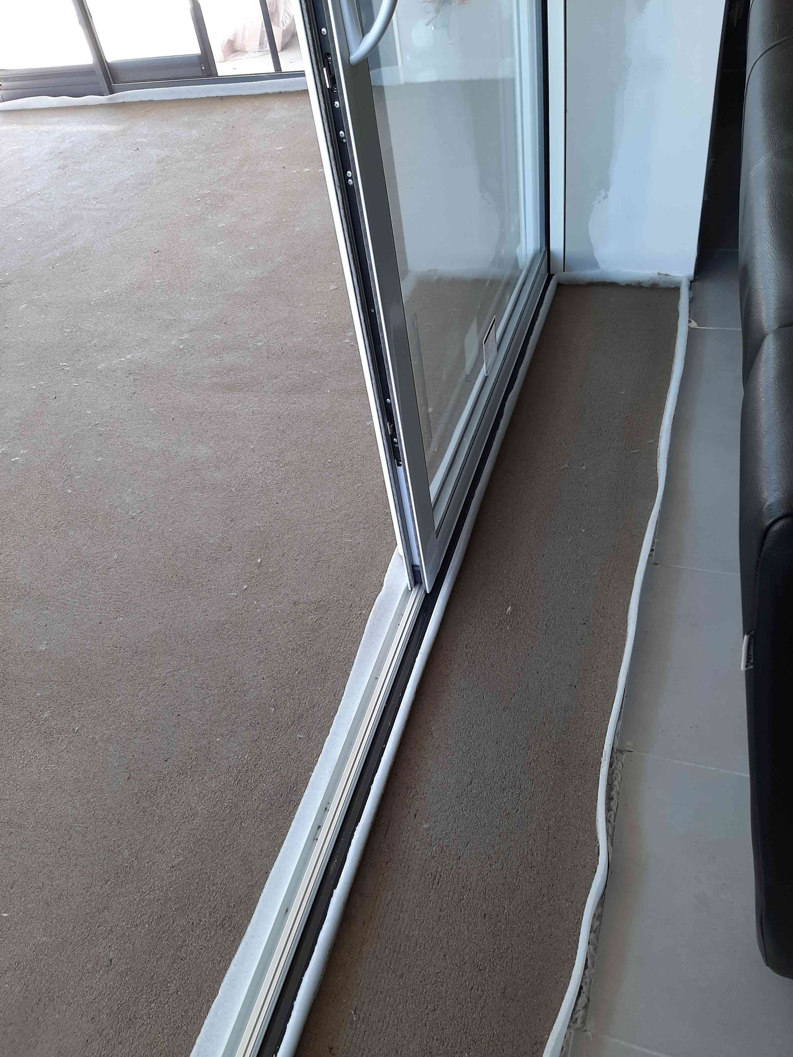

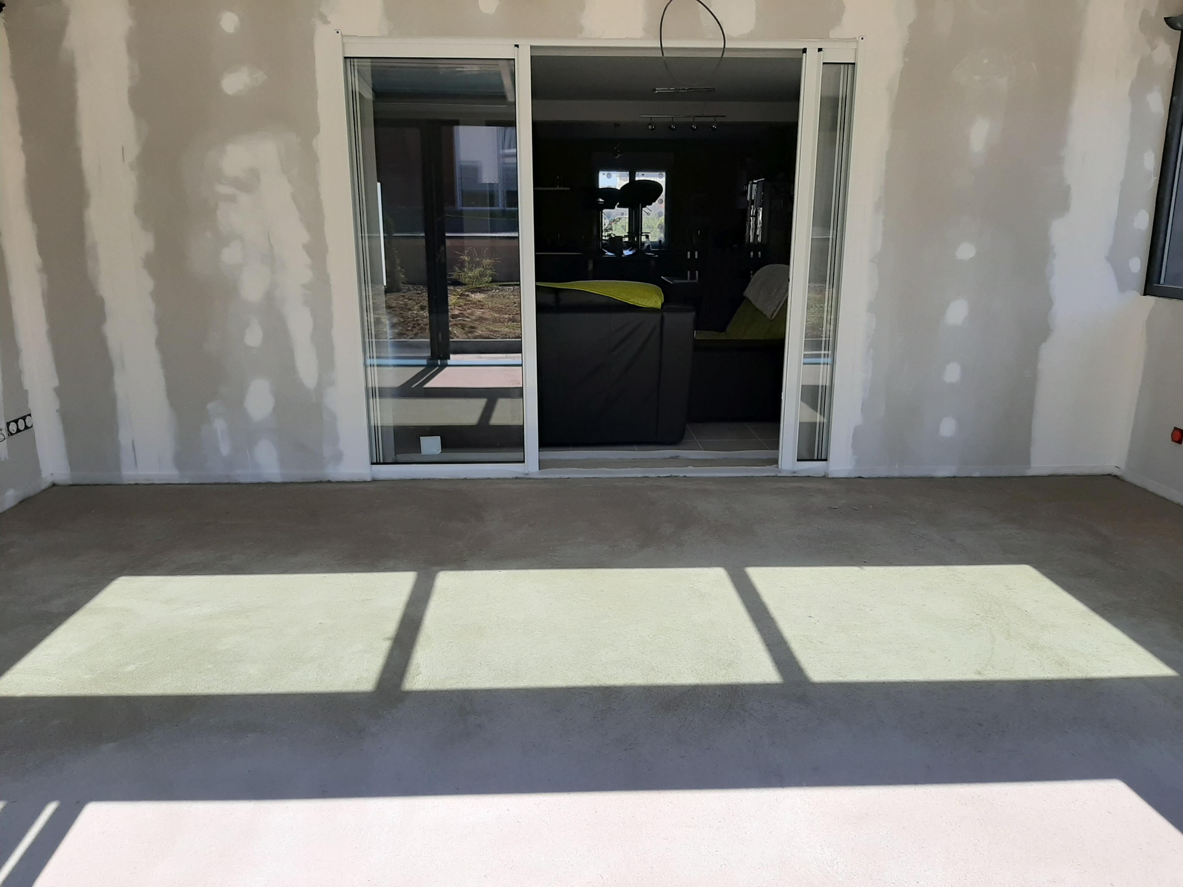

Concernant le double joint de dilatation entre ton salon et le galandage, c’est vrai que ça bouge. J’avais fait un joint de dilatation au niveau du galandage et j’ai remarqué 5 ans après une minuscule fissure à 20cm du premier joint parallèle au rail du galandage. Rien de grave mais je comprends la précaution de ton maçon.

Merci de la confirmation pour les 2 joints de dilatations.

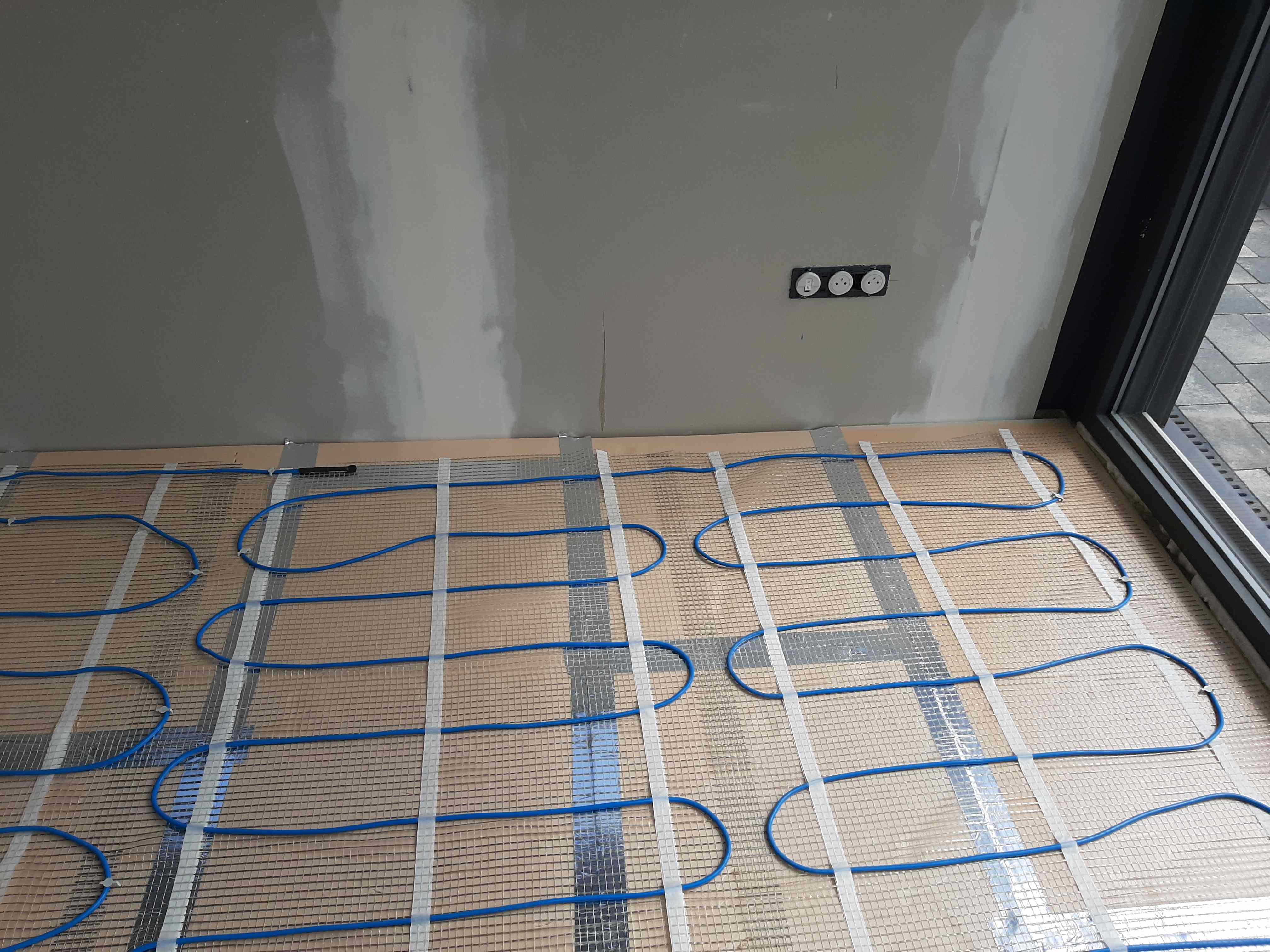

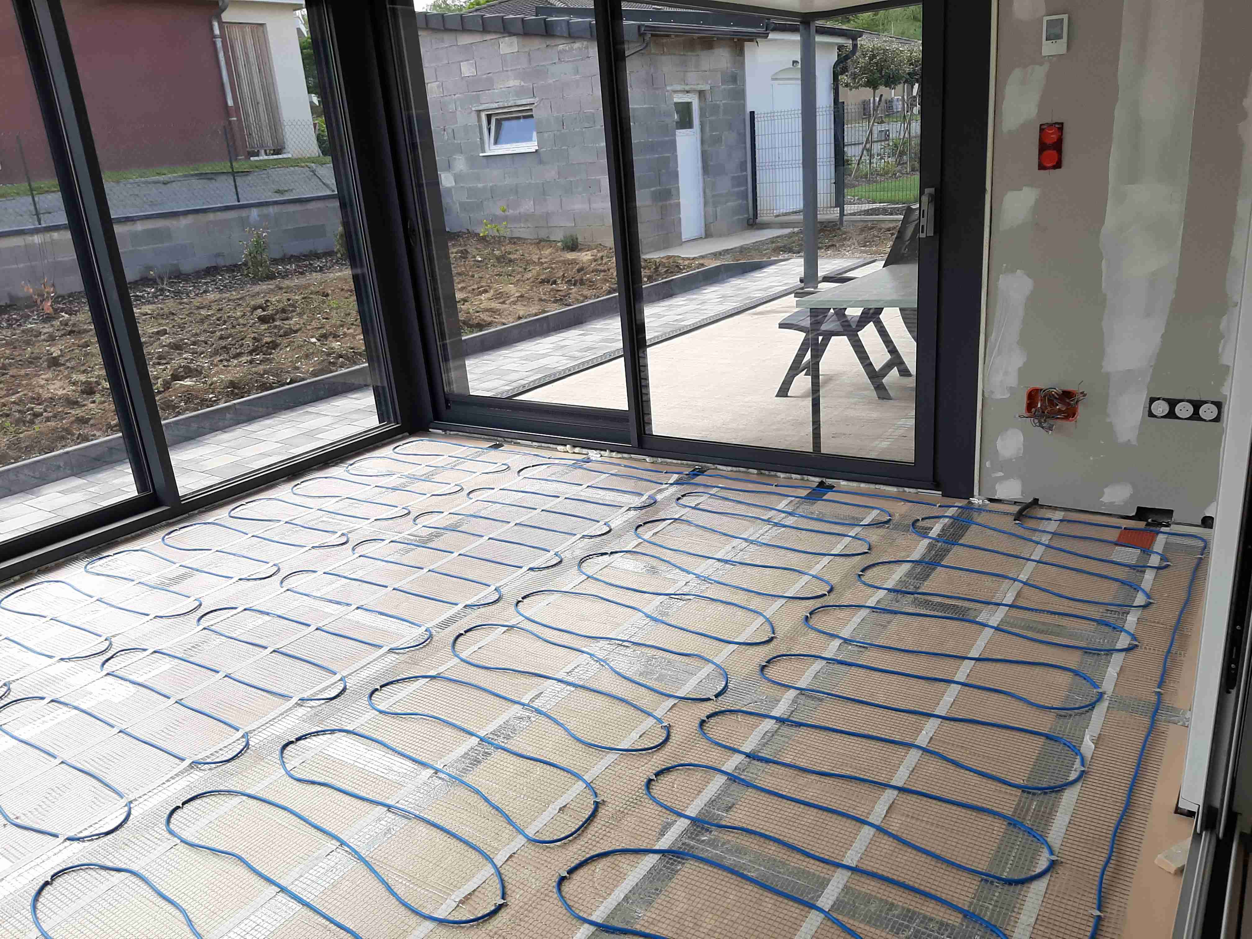

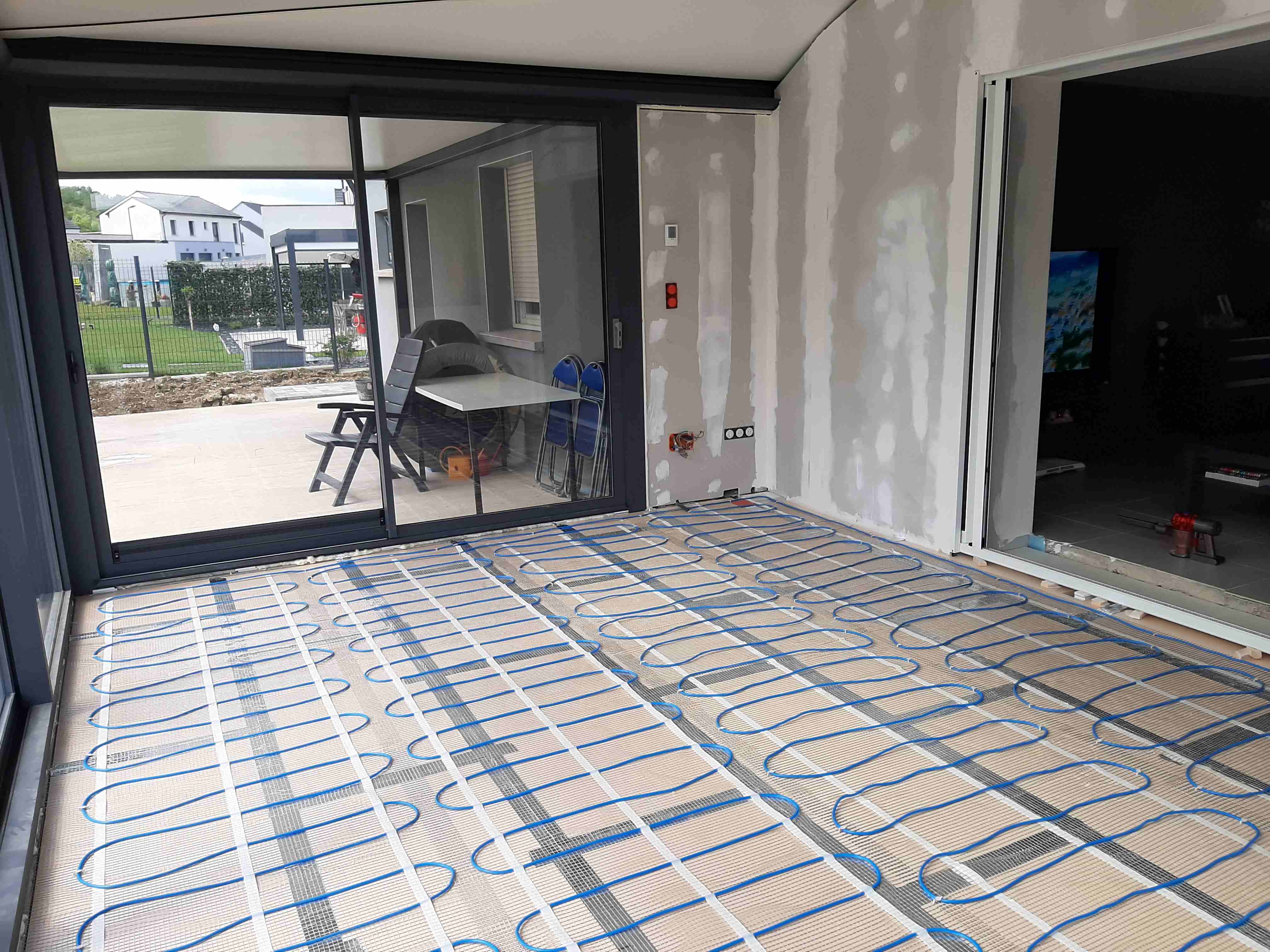

Je viens de vérifier la notice de la trame du plancher chauffant, elle doit etre à 10 cm des murs et 5 cm entre les boucles. Comme la veranda fait 4m2 de moins que prevu, j'ai un long cable à la fin qui refait le tour de la pièce et j'ai du mal à avoir les 10cm du mur. Du coup soit je reduis les 5cm entre les boucles soit je n'ai pas les 10cm, vous me conseillez quoi?
Le chapiste vient bien mercredi couler la chape de 5.5 cm.
Intuitivement, je maintiendrai autant que possible les 5cm entre les trames. Sur les bords, cela me semble moins gênant...

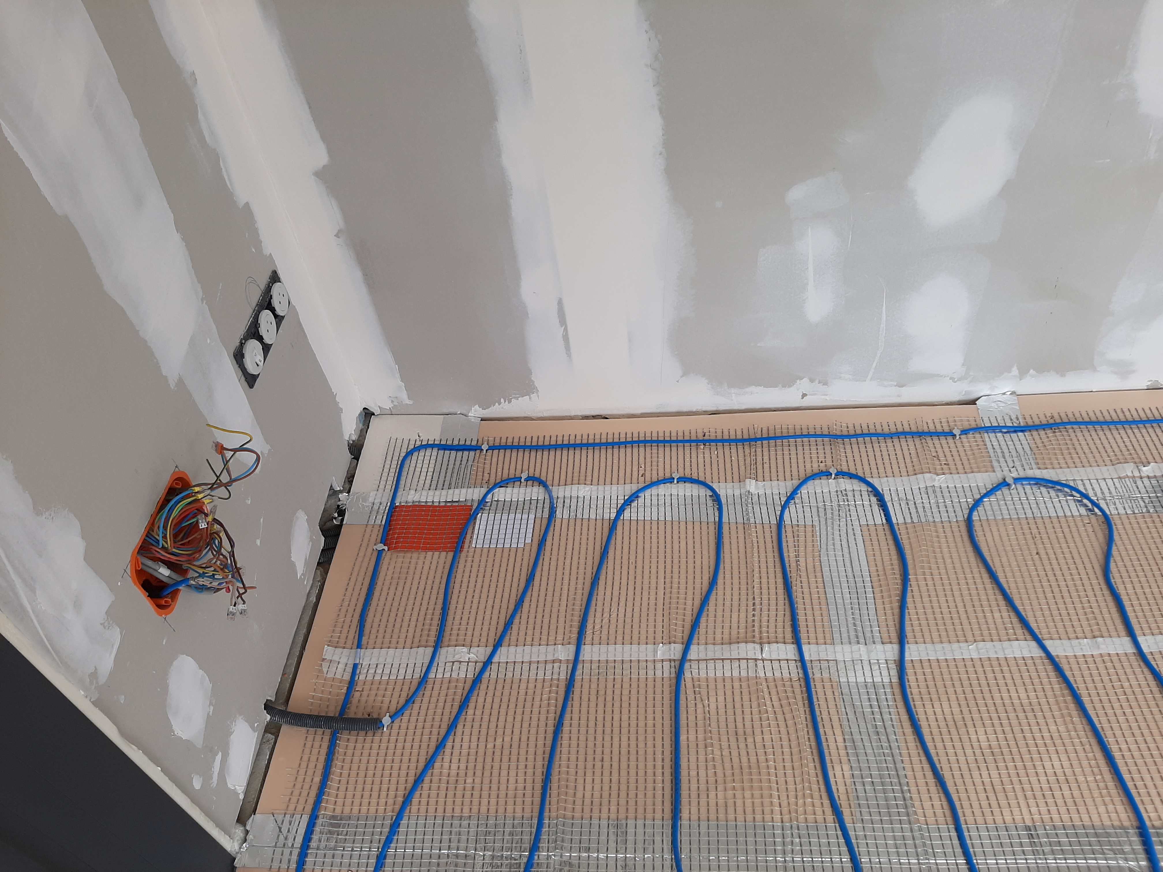

J'ai refait au final ce week-end pour le chauffage, j'ai "ouvert" les boucles pour avoir mes 10 cm à partir des murs et 5 cm entre les boucles.
La seule chose est que les câbles ne sont plus aussi bien plaqués sur l'isolant. J'ai utilisé les 100 agrafes données mais il m'en fallait bien plus.
J’espère que ce n'est pas un problème que les câbles ne soient pas plaqués contre l'isolant.

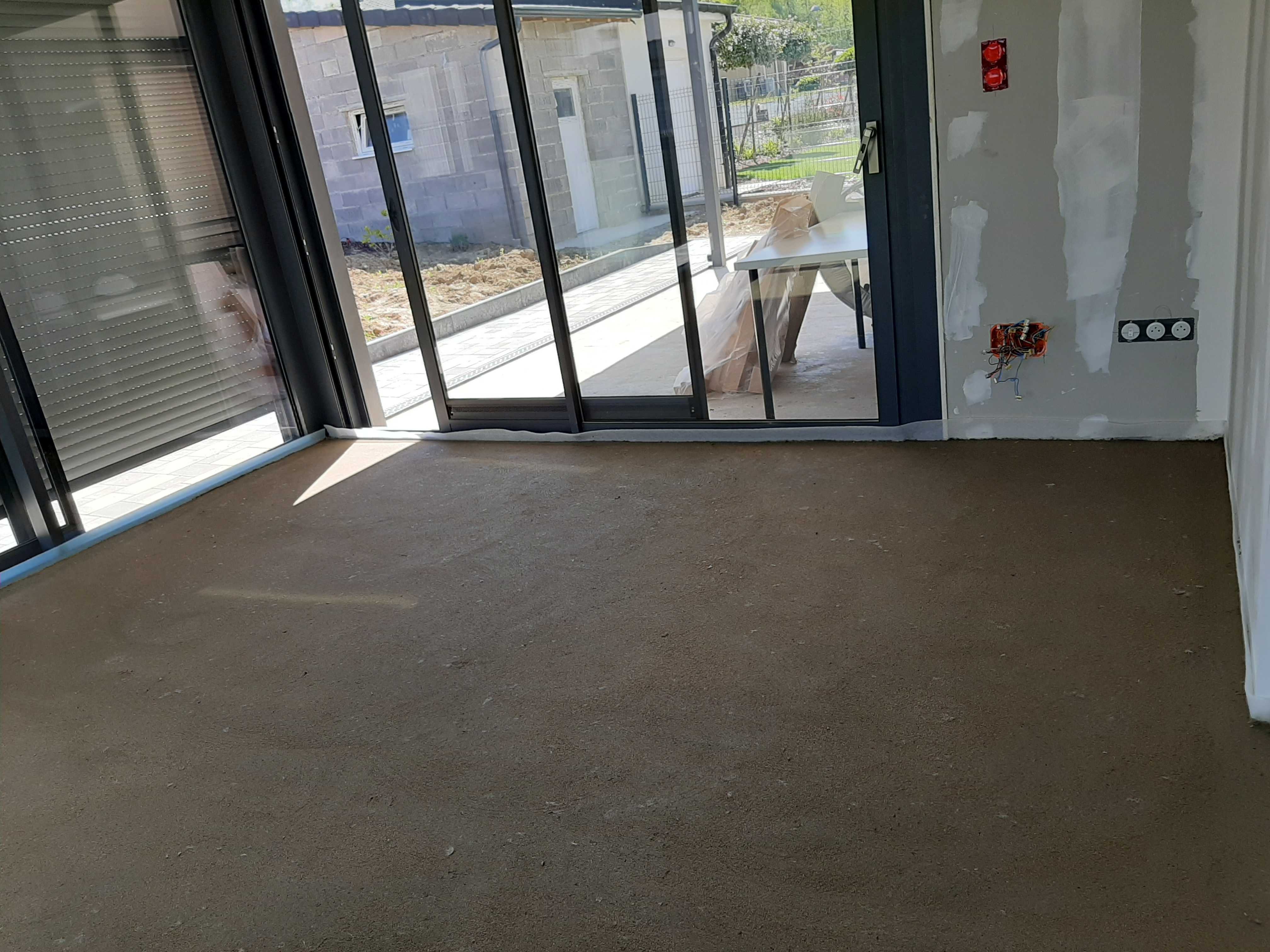

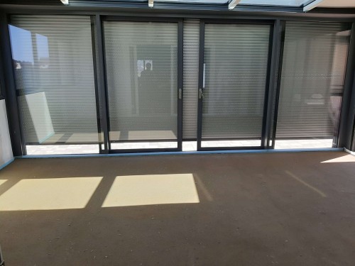

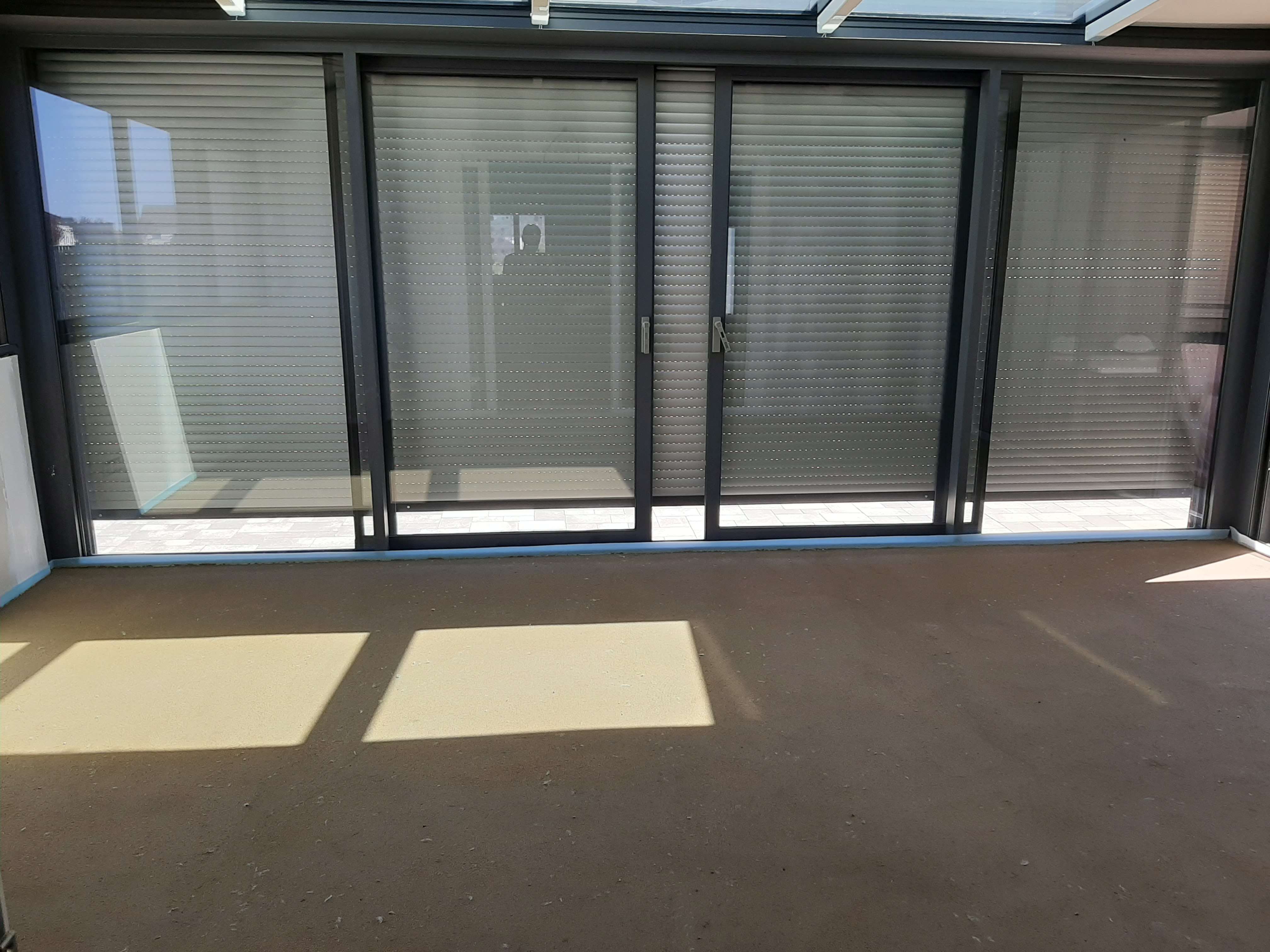

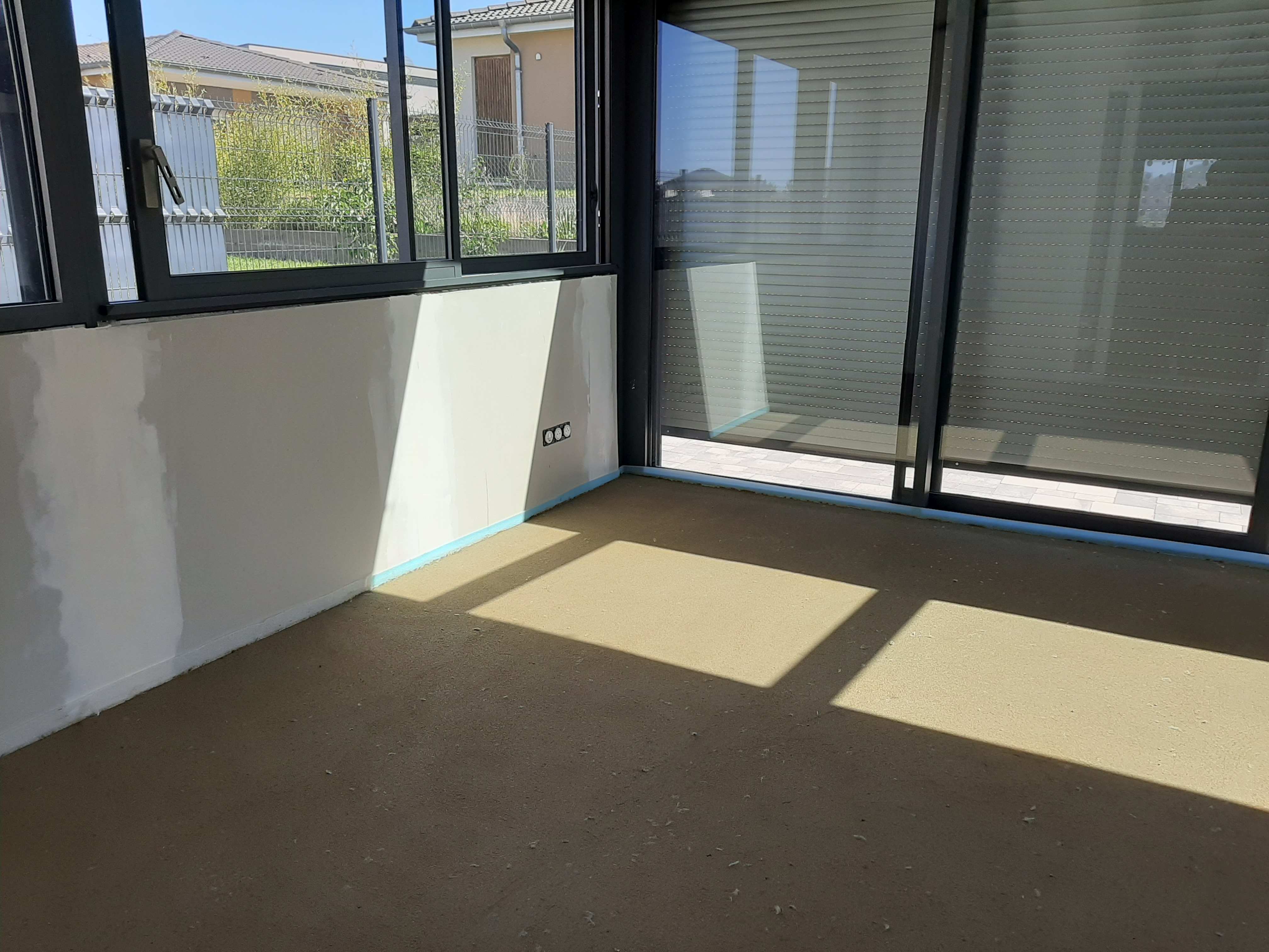

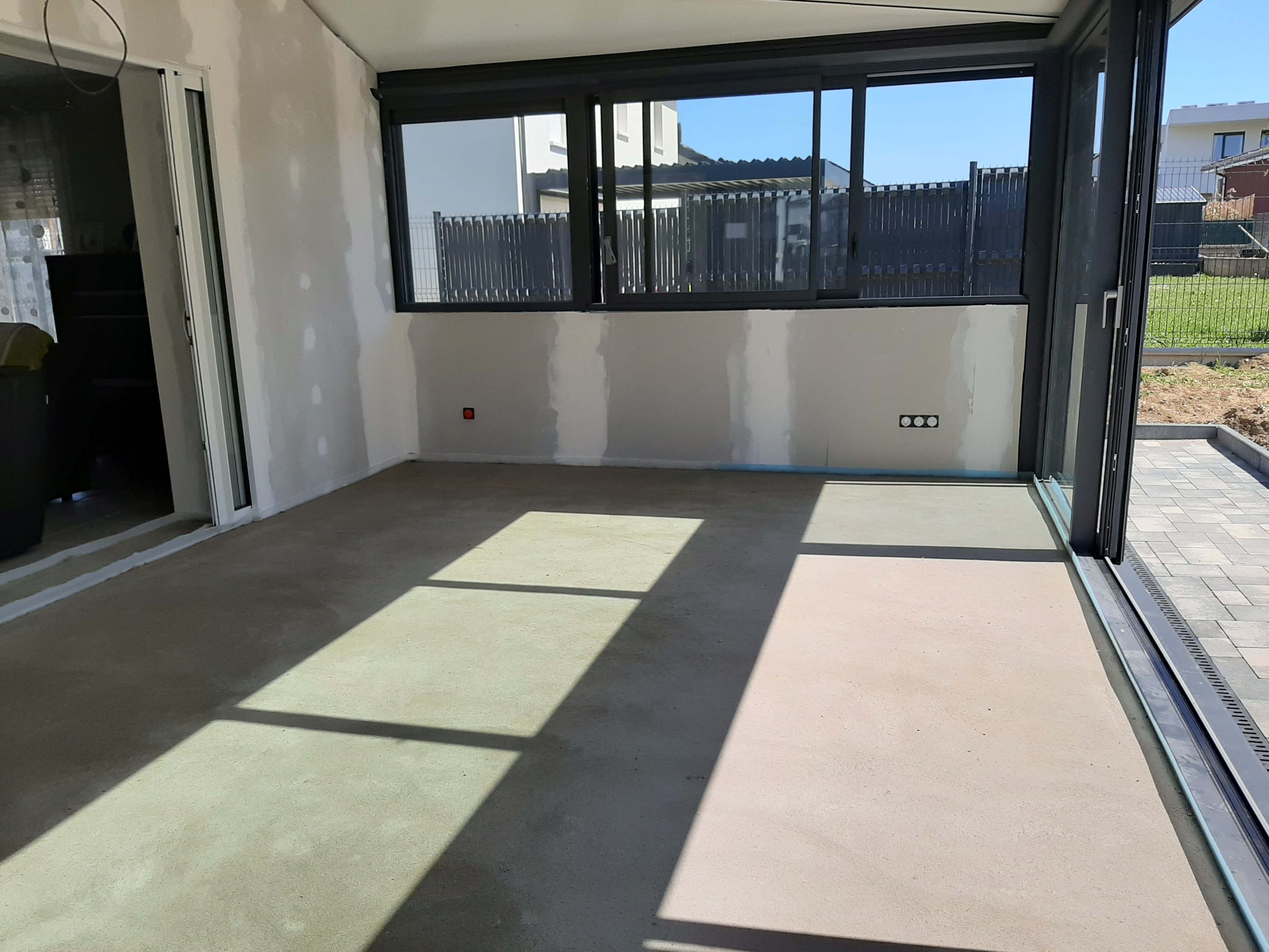

Comme prévu, la chape traditionnelle a été coulée hier., elle fait 5 cm au final au lieu des 5.5 cm prévu.
La consigne est de ne pas marcher dessus avant 7j.

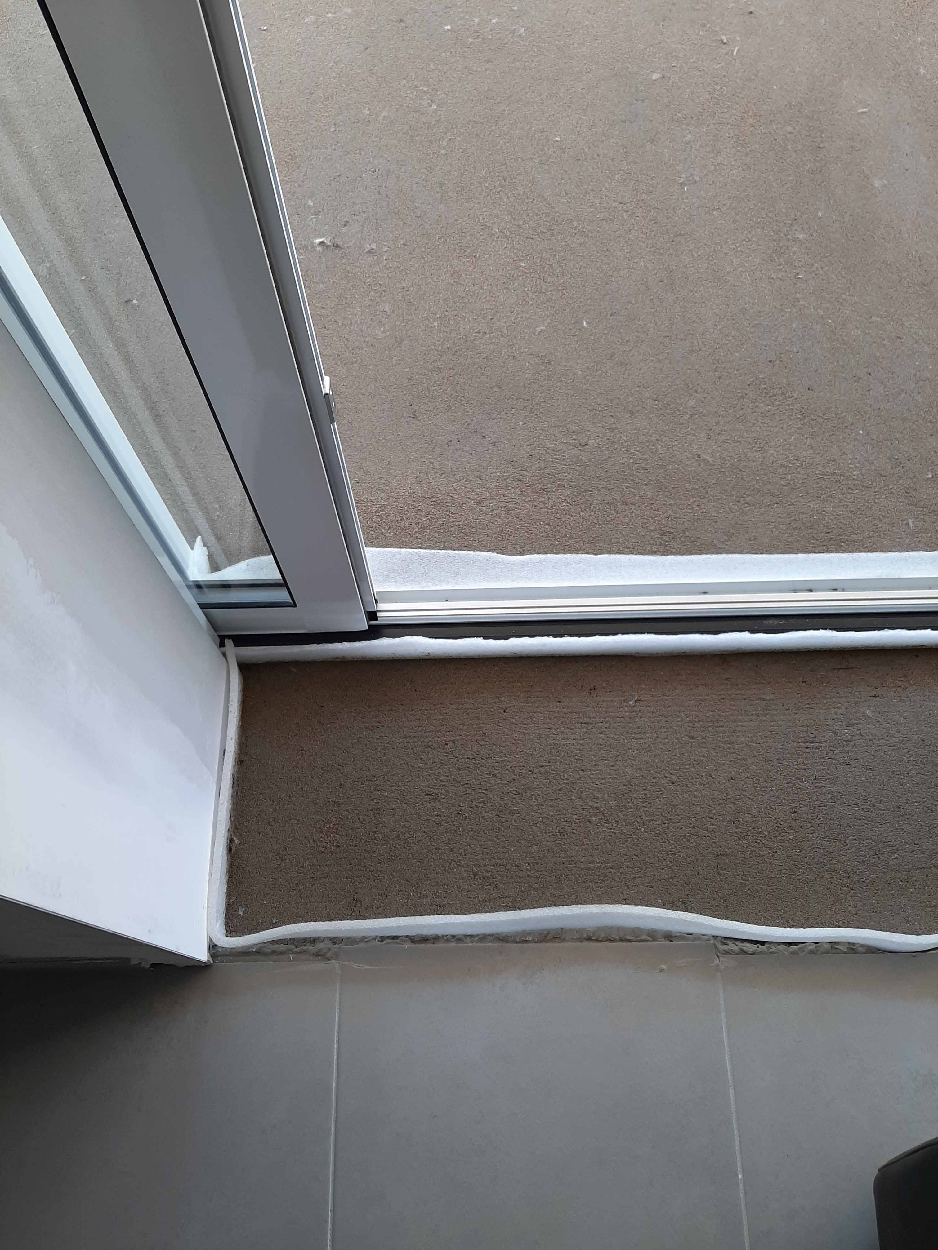

Au niveau du galandage coté intérieur, avec les deux joints d'étanchéités:
Par contre, il s’avère que je dois après 28 jours de séchage faire la mise en chauffe de la chape. Sauf que je n'ai pas les infos de ce que je dois faire.
J'ai rien dans la doc de la trame chauffante, d’après le chapiste, c'est important de le faire avant de poser le carrelage pour ne pas qu'il fissure plus tard. Avez-vous des infos de votre coté?
En plus il m'a dit qu’après la mise en chauffe, il faut attendre 7j avant de carreler, bref ça va m'amener à fin juin cette histoire.
Avec mon plancher chauffant, j’ai un mode « séchage de chape ». L’idée est d’aider à sécher plus vite la chape, surtout en hiver. Avec nos températures clémentes, je pense que tu devrais juste patienter : inutile de dépenser des kWh pour rien.
Dans la notice de mon thermostat Finimetal econtrol
J’ai juste cette précision :
Lors du coulage de la chape, ta résistance a été naturellement plaquée sur ton isolant : ce n’est pas un problème. Bonne idée d’avoir agrandie les boucles.
Messages : 703
Je me dit que peut-être le but est aussi d'éviter les variations de températures aussi, sachant qu'à cette période de l'année, les gelées nocturnes ne sont pas encore exclues ? Comme on dit, tant que les Saints de glace ne sont pas passés..
