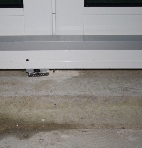

J'ai commandé en Février et je viens de voir posée une véranda très classique, vitrée sur l'avant et le haut, mais avec 2 murs sur les cotés (l'étroitesse du terrain, les règles PLU ..). Suite à la pose de ma véranda il y a peu, je constate un jour au sol sur l'avant, entre la fondation et la partie verticale avant de la veranda.
En fait, celle-ci repose sur des petites cales plastiques qui rattrapent l'espace.
Sur l'ensemble de l'avant de la véranda, à aucun endroit celle-ci ne repose sur la fondation Avant.
Est-ce une pose normale ?
Est-ce normal de voir à cet endroit un jour de plusieurs centimètres ?
A quoi sert alors la fondation à l'avant ?
Faire reposer la partie vertical avant sur des cales en plastique est-il solide ?

Pour moi, les fondations servent à avoir une dalle qui ne bouge pas. La stabilité de la dalle est importante pour une pièce de verre. Un affaissement de 5 cm de la dalle et on imagine tous les conséquences...
Afin que le niveau de la structure soit parfait, j'ai vu en effet l'utilisation de ces cales en plastique. Toutefois un joint d’étanchéité doit venir combler l'interstice.
Ce qui m’inquiète, c'est le 'plusieurs centimètres" : normalement, ces cales sont de faible épaisseur (1cm maxi ?) ;
L'infiltration du toit n'est pas normal et peut-être pas lié avec ce calage.
Montre nous des photos.

Est-ce le maçon du vérandaliste qui a fait les fondations et les murs de pignon?
A-t-il réalisé un "talon" ou "surbot" sous les châssis de façade?
Si non, c'est dommage car il faudra bourrer de ciment sous le châssis pour boucher le trou.
Si oui, la présence de cales entre "talon" et châssis indique une erreur de cote sur la hauteur de talon.
Attention, un joint silicone ne peux exceder 10 mm de largeur.

Le maçon a réalisé sur la base des plans du vérandaliste, qui a repris des cotes après maçonnerie, pour réaliser (dixit..) au millimètre.
Visiblement il y a des mm qui sont plus gros que d'autres !
A ce stade, il y a le sol initial, la fondation qui se trouve 7 cm au dessus et sur laquelle devrait arriver le cadre de véranda.
Comme il y a une dalle intérieure à couler, il sera possible de boucher.
Mais du coup, je me pose des questions.
Entre la solidité d'une cale plastique de 2 cm, et celle d'un cadre posé sur une maçonnerie, il a une différence.

Photo bas cadre avec cale et espace
oui : mais cet espace sera comblé sur toute la longueur je suppose (tu parles de ciment plus haut). Au final, en pression, cela sera suffisamment solide.

Le maçon m'explique qu'avant sa dalle, cette partie doit etre soigneusement traitée (mousse expansive ou joint ou autre).
