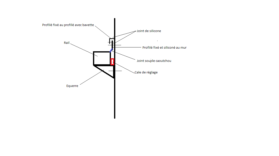

Concernant la fixation sur la maison: J’espère être compréhensible.
1/ Des équerres de soutient son fixés au mur.
2/ Le rail supérieure posé sur les équerres est ajusté.
3/ Un profilé relié au rail par un joint mobile de 5cm (sorte de jupe) est collé et fixé au mur.
4/ Un autre profilé en L est riveté sur le profilé 3 avec un joint de silicone pour assuré l’étanchéité.
