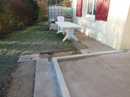

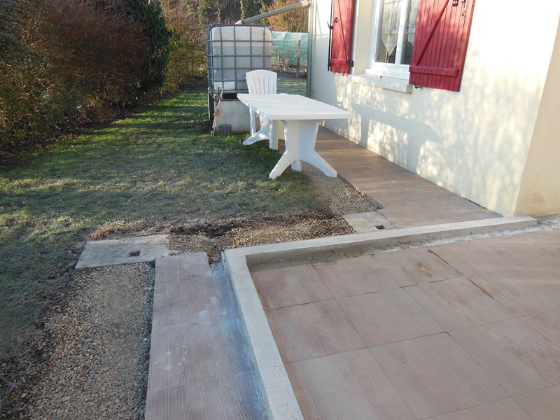

Ma véranda ne prendra pas toute la surface de ma terrasse carrelée aussi ai-je pensé à habiller le tour car cela sera inesthétique.
J'avais pensé au bois composite pour faire une terrasse .
la veranda sera montée sur talonnette (habillée par soubassement alu) et j'envisageais de prendre appui sur la terrasse restante sur les bords puis sceller des parpaings sur la tranche pour servir de base aux chevrons pour me faire l'ossature et ensuite fixer les lames.
pour l'eau de pluie je nai pas le choix , les chevrons devront être perpendiculaires à la terrasse et la hauteur risque d'être importante.j'essaie donc de trouver diverses idées d'habillage ou aménagement autour.

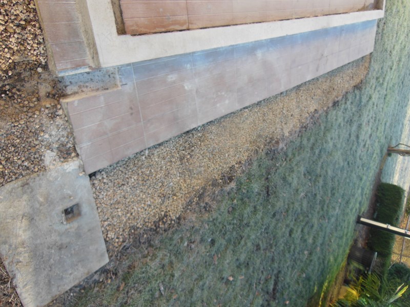

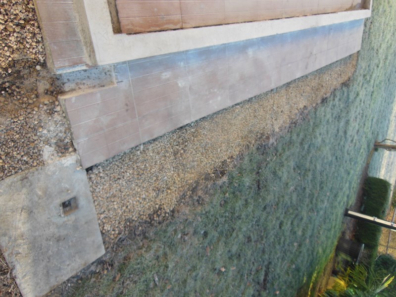

le metreur m'a dessiné l'endroit ou sort la descente de 80 (il me faut evacuer ) , je dois couper la terrasse au ras du surbot pour m'y relier par un coude lui meme relié à un autre coude (bonjour le nid a merde) je compte donc y mettre un tampon regard après, puis 5m de tuyau, puis un nouveau coude (avec autre tampon visite) pour rejoindre 2.20 m plus loin mon regard d'eaux pluviales.
mon souci reste cette jonction à ras du surbot:
coudes multiples qui gene si feuilles ou autres!
fragilisation du surbot en meulant à ras.....
quelles sont vos conseils et avis? merci

Pourquoi ne pas laisser l'eau aller sur le terrain comme elle le fait aujourd'hui ?

Bonjour, car au lieu d'être répartie sur 5m de large , là elle sera concentrée en un seul point.
voici des vues de l'environnement que je voudrais amenager en lames composites qui viendront lecher le surbau pour englober le couloir terrasse menant à la cuve eau (qui sera masquée par un panneau bois)
mes interrogations etaient : autour du surbau , il restera un peu de terrasse et pour l'aplomb il me faudra faire des plots un peu partout sur la pelouse ,y mettre des traverses , je ne sais pas trop comment proceder
de plus la sortie d'eau sera dessous cette future terrasse. (voilà pourquoi si souci , je voudrais y acceder (trappe?) ,le fait que tout sorte en gouttiere de 80 risque de faire une mare concentrée....
merci de vos idées ou suggestions et bon dimanche

Si il y a un peu de pente l'eau va s'éloigner tranquillement, tout comme elle le faisait sur la terrasse ( 1% de pente). Attendre l' arrivée de la véranda pour faire un constat objectif avant de décider sur des hypothèses ? :lol:
Ne jamais négliger le fait que le plus simple pour éviter de chercher une solution est la suppression du problème .....

on est ok mais 20l d'eau étalé sur 5m de large ou concentrés en une sortie unique de 80 ne vont pas répartir l'eau de la même facon?
