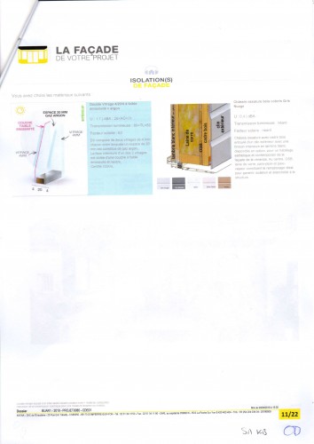

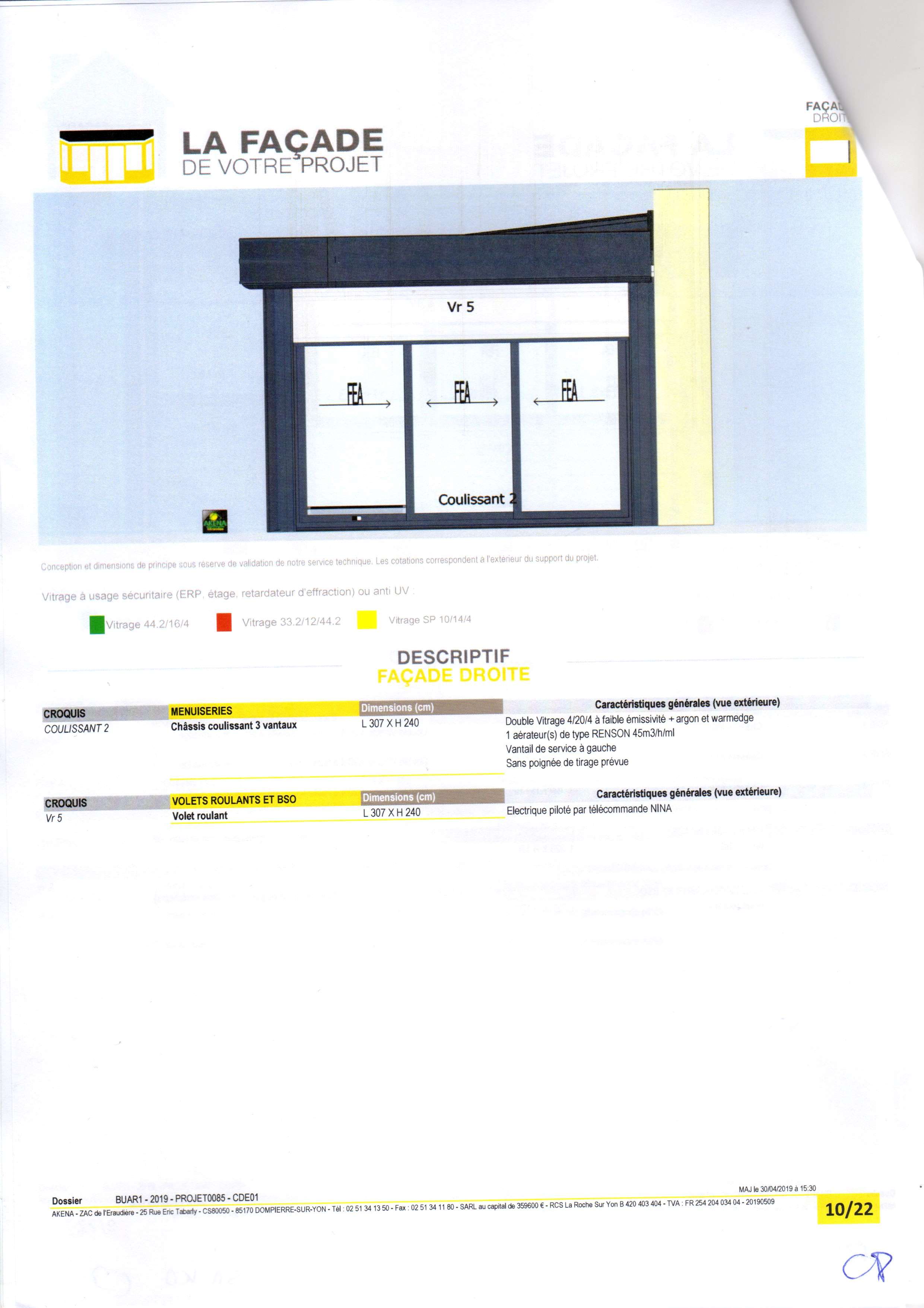

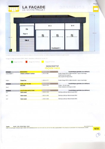

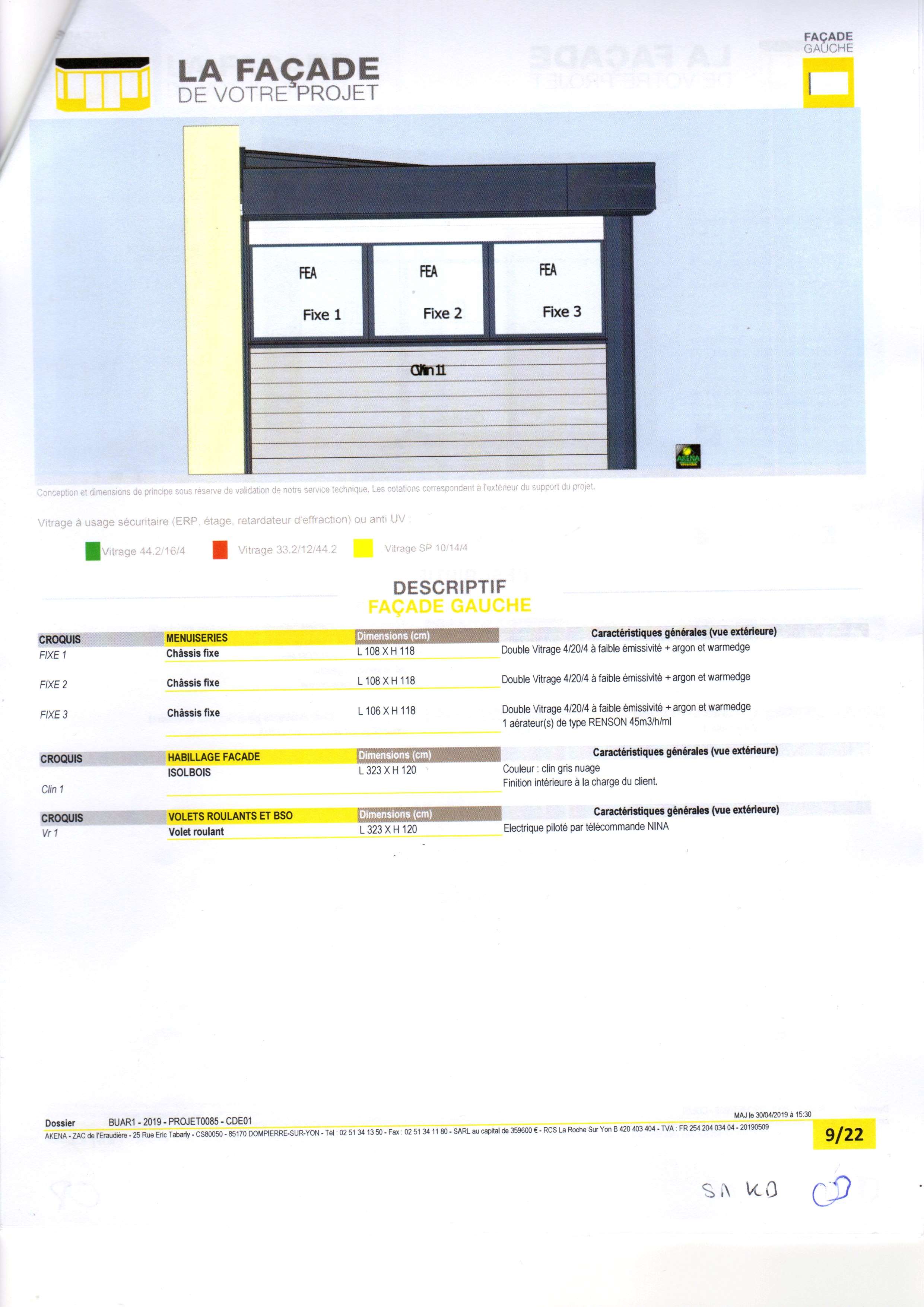

Voici le projet en images :
Je vous épargne les brevets et le discours commercial de la gamme Elite mais le produit nous a convaincu ainsi que la réputation d' Akena dans notre région.
