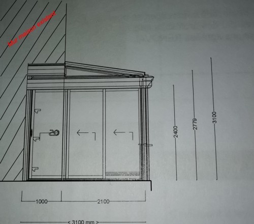

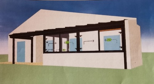

J'ai reçu un 1er devis pour mon projet véranda + auvent
Vue pignon gauche /Coulissant 2 ventaux

Le auvent reprend les même matériaux hormis les vitrages évidemment.
3 panneaux polycarbonate
Voilà un aperçu du projet, pour l'instant aucune option (volet, spot, etc) n'ont été cotés.
Le tarif est de 26800€, prénégocié car second projet pour un carport /pergola pourrait être commandé en même temps.
Merci pour votre regard d'expert sur mon dossier, je dois revoir le commercial mercredi AM et j'attends d'autres devis.

Re: cherche avis sur poseur véranda dans le puy de dôme
Publié : 26 nov. 2019 15:30
Le tarif me semble raisonnable.
Le panneau de toiture est moyen en terme de performance thermique "Panneau 57 mm U=0,48" même si cela reste standard.
Le polycarbonate sur la partie pergola sera bruyant en cas de pluie. Un vitrage 44.2 serait peut-être mieux (pas besoin de double vitrage ici sauf si une épaisseur minimale est requise par la structure)
Le verre en toiture a un facteur solaire de 0,61 (Sg) : il faut peut-être prévoir plus en fonction de votre exposition pour éviter la surchauffe l'été.
Pour quasiment le même prix, vous devriez avoir un double vitrage en Ug=1.0
"coulissant à levage: étanchéité renforcée" : je confirme !
"compression joint périphérique (pas de balai brosse) : meilleure solution ?", non c'est très bien
"fermeture 3 points : meilleure solution ?": en 3 points, c'est suffisant pour du coulissant

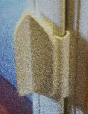

Selon VR, la poignée ci dessous serait plus fiable en sécurité que la 3 pts qu'ils montaient auparavant !
Je suis d'accord sur la simplicité et le réglage plus facile mais les assurances seront elles prêtes à assurer contre l'infraction ?
Publié : 28 nov. 2019 15:22
Je suis encore moins convaincu...
J'ai quatre fermetures 3 points depuis 8 ans sur ma véranda et je n'ai jamais eu de problème dessus. Mais c'est de la marque...
