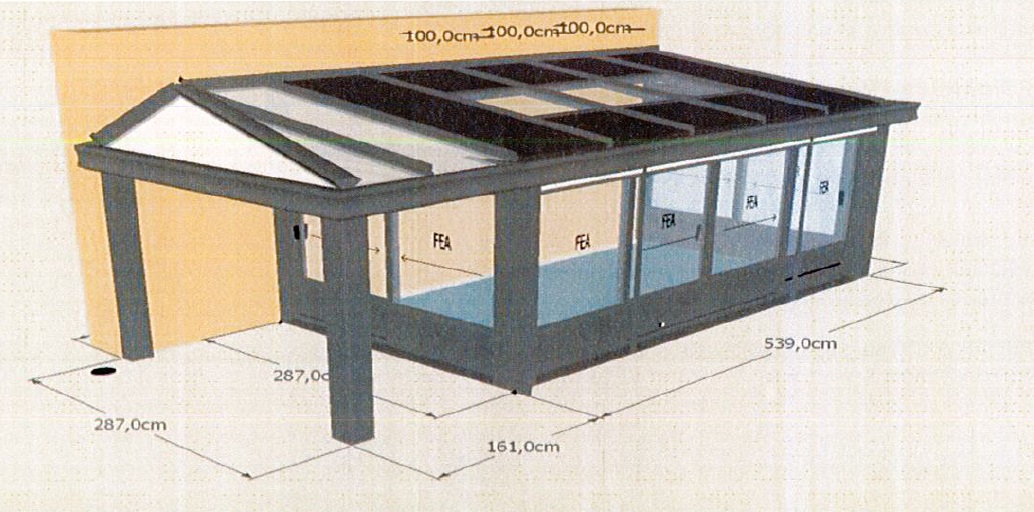

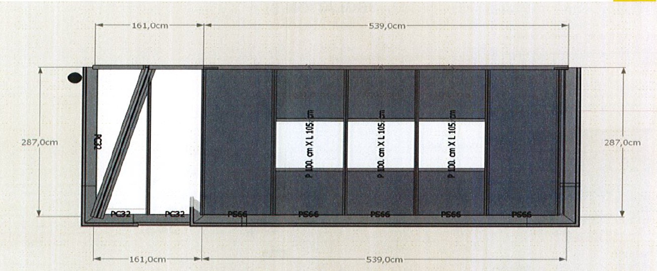

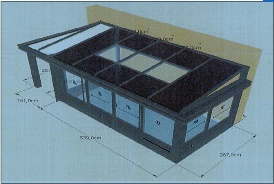

Nous avons un projet de véranda + pergola. La véranda fera 5m39 x 2m87 et la pergola 1m61 x 2m87. Elle sera exposée Sud, accessible par notre baie vitrée.
Projet Véranda
Projet Véranda
Projet Véranda
Projet Véranda
Projet Véranda
Projet Véranda
Nous avons déjà rencontré trois entreprises 04van, Gustave Rideau et Akéna, pour l'instant nous n'avons reçu qu'un devis de la part d'Akéna.
Le commercial avait tout bon jusqu'à ce qu'il nous dise de signer vite sinon nous n'aurions plus la réduction (devis 29000€ avant réduction - 24000 après).
Nous avons décidé de mettre des volets roulants partout ainsi que des spots ou des bandeaux LED pour la lumière.
Nous voulons aussi des puits de lumière car nous avons une baie de 4m de large entre la maison (salon) et la véranda (salle à manger). Est que les trois puits de lumière seront suffisants ?
Merci d'avance pour vos conseils.

N'hésitez pas à attendre plusieurs devis différents avant de vous lancer dans la signature du devis :)
Je pense que si vous faites jouer la concurrence, le commercial d'Akéna vous maintiendra la ristourne si c'est la seule condition pour signer avec eux 8-)
En tout cas niveau tarif ça ne me semble pas cher (tout est relatif évidemment)
Après il faut vérifier surtout la qualité de la structure et niveau performances énergétiques (toit, vitrage...)
Pour les puits de lumière, je pense qu'il vaut mieux qu'ils soient placés contre la partie de la maison (pour que le puit de lumière soit juste au dessus de la baie vitrée), sinon la luminosité aura du mal à arriver dans le salon : la lumière tombera sur la potentielle table de la salle à manger du coup :p
Après, dans l'idéal il faut que la longueur du puit de lumière total soit bien au-dessus de la baie vitrée, et que cela "dépasse" un peu des deux côtés de la baie vitrée.
Pour les volets roulants, faut bien vérifier qu'ils soient indiqués dans le devis, car je ne suis pas certaine qu'ils puissent être ré intégrés une fois la véranda fabriquée (nous en tout cas c'est pas possible d'en mettre une fois le tout posé, mais c'est une "Pergovéranda" :lol: ).
Si pas de volets roulants, faut demander des cornières pour y installer stores ou rideaux.
En ce qui concerne le bandeau LED... je pense que c'est incontournable :mrgreen:
Pour le puit de lumière, je pense que l'idéal est de voir s'il n'y a pas quelqu'un de votre entourage qui aurait une véranda pour se rendre compte.Sinon, vous prenez une tasse, un petit sac à dos, et vous allez voir chez les gens qui ont des vérandas :lol:

Tu auras forcément une baisse de luminosité dans ton salon.
Un vitrage de toit réduit la luminosité d’au moins 30% (chaque verre bloqué 10% de luminosité et sur les vitrage de toiture, il y a toujours au moins 3 verres). Donc même avec une toiture 100% vitrée, tu aurais 30% de lumière en moins.

C'est bien regretable que le coté droit ne soit pas identique au coté gauche.
C'est un choix de votre part ?
Re: Devis - 59 - 15m² - David59
Publié : 16 févr. 2021 17:28
par David59
Tout d'abord merci pour vos retours.
Oui c'est un choix de notre part de mettre une pergola (préeau) sur le côté gauche, pour abriter notre porte d'entrée.
