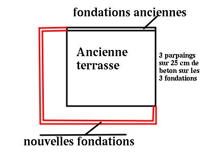

Re: avis devis veranda rideau
Publié : 12 févr. 2021 20:31
par m@rco123
Publié : 12 févr. 2021 21:14
par Swelly85
m@rco123 a écrit : 12 févr. 2021 20:31 fondations.jpg
Comprend pas, on peu refaire une dalle sur une terrasse avec des fondations autour ?
Publié : 12 févr. 2021 22:42
par m@rco123
Swelly85 a écrit : 12 févr. 2021 21:14
non, pas autour ... en prolongement en cassant le pied de la terrasse pour rattacher
