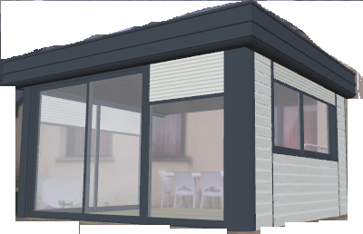

Nous souhaitons faire construire une véranda et nous commençons tout juste nos prospections. Je vous détaille le premier devis pour avoir votre avis.
Nous souhaitons plutôt lui donner une fonction d'extension plutôt qu'une véranda mi-saison, d'autant plus que nous allons retirer une baie et une porte fenêtre de notre façade. Nous souhaitons donc savoir si les caractéristiques des matériaux sont suffisantes pour une isolation correcte et si le devis veranda est dans la bonne fourchette.
Ce projet nous plait mais nous ne souhaitons pas nous précipiter étant encore peu informé que les points primordiaux à connaitre quand on se lance dans un tel projet.
Vu 3D :
Description du projet :
Merci, Olivier

Personnellement, j'aurai un avis sur le peu de vitrage en toiture. Effectivement, cela participe à une meilleure isolation, mais inversement, cela va assombrir la pièce adjacente à la véranda.

juste 2, 3 petites remarques:
- vitrage de toiture non conforme: face intérieure 44.2 obligatoire au lieu de 33.2 ( 0.80 m2).
-la vue 3d fait 'apparaitre' des volets roulants de facade qui ne figure pas au devis ( à moins qu'il ne s'agisse des brise soleil ? que j'imaginai plutot sur les puits de lumière, qoique déja mentionnés en stores intérieur blanc ( en option comprise ou non?) ???!!!???
- j'adore la notion d'affaiblissement acoutique avec une tole alu extérieure
- composition du remplissage d'allège ( epaisseur, coef U ou R ????)
- pignon droit ou façade 3: muret epaisseur 15cms cheneau contre le mur ou sur le mur; le dessin fait plutot figurer sur le mur

@glouby. c'est vrai que l'on peut craindre un perte de luminosité, mais il y a d'autres fenêtres dans la pièce adjacente et les puits de lumière se trouvent juste sous la baie et la fenêtre qui se trouveront dans la véranda. Mais c'est vrai que c'est un point à prendre en compte. L'isolation serait bien moins efficace avec du vitrage d'après le commercial.
@pem. Merci pour la précision de l'épaisseur du vitrage. 44.2 c'est la norme minimale ?
Concernant les volets roulants, il n'y en a pas, il s'agit bien de BSO électriques (nous avons demandé à voir ce que ça pouvait donner, mais nous sommes parmi les premiers à avoir cette option). Les puits de lumière ont eux des stores manuels.
Affaiblissement acoustique avec toile alu extérieure, c'est ironique ? :roll: Quel matériaux à part l'alu peut composer la toiture pour une meilleure isolation acoustique ?
Concernant le quatrième point, on a une descente de toit qui n'est pas représenté, et c'est vrai que le schéma n'est pas conforme. En fait, le chéneau est contre le mur.

Oui, surtout avec un vitrage basique comme proposé en toiture ! Ton Ug est à 1.3 alors que l'on sait faire facilement du 1.0 ; certains vitrages ont une performance de 0,5...regarde ici par exemple : heat-mirror-t62.html
olivier35 a écrit :Affaiblissement acoustique avec toile alu extérieure, c'est ironique ? :roll: Quel matériaux à part l'alu peut composer la toiture pour une meilleure isolation acoustique ?
Certains panneaux sandwichs ont une membrane extérieure souple. Cela limite le bruit même si ce n'est pas encore parfait.

Je vais donc m'informer un peu plus des différentes techniques et des différents matériaux qui peuvent composer la véranda. Du heat-mirror sur toute la toiture serait en effet une meilleure solution ; peu de perte de luminosité dans la pièce adjacente, UG proche des panneaux sandwichs... Mais le prix risque de pas mal grimper. Et cela ne risque-t-il pas de faire de la vérande un four en été ? Il va falloir sans doute prévoir un store électrique en plus ?
