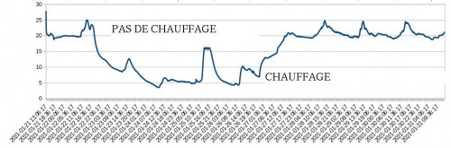

par contre si ce que tu dis est juste, ca remet completement en cause notre projet car cette veranda doit etre utilisée toute l'année comme salle à manger donc si il fait 35 l'ete et 10 l'hiver ca ne marche pas... :|
dois je envisager d'avoir moins de surface vitrée et de mettre 50% de mur par exemple ? mais dans ce cas quid de la lumiere dans le salon ?

voici un enregistrement de température cet hiver :
note que ma femme etait en télé-travail et bossait dans la veranda ( tu parles d'un beau bureau )
Je mettait un radiateur electrique 2Kw vers 5/6h . Dehors il faisait -2 le matin à 6h
