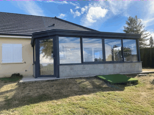

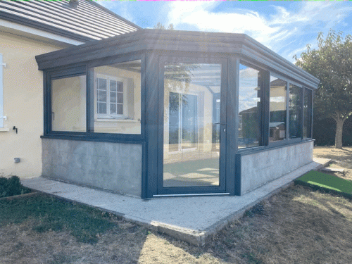

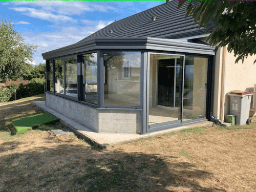

Bonjour, je suis nouveau ici, car je suis nouveau propriétaire d'un véranda installé a la fin de cet été. Nous habitons dans l'allier, et notre véranda est exposé plein nord et sur une butte en plein vent... Sa superficie est de 24m2. Nous n'arrivons pas a nous décider sur son mode de chauffage. Electrique, ou Pac air/air. C'est pour cela que je voulais avoir vos retour.
Est ce que pour vous, il indispensable de climatisé une véranda, sachant que l'on peut ouvrir pas mal d'ouvertures?
Pour ceux qui ont une Pac dans leur véranda, est qu'il n'est pas désagréable de sentir régulièrement un petit courant d'air chaux ou froid lorsque celle-ci est en fonctionnement?
Pour que ce soit plus concret, voici trois photos:
