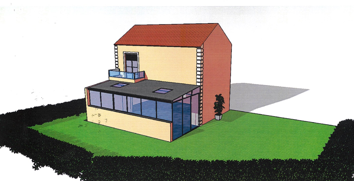

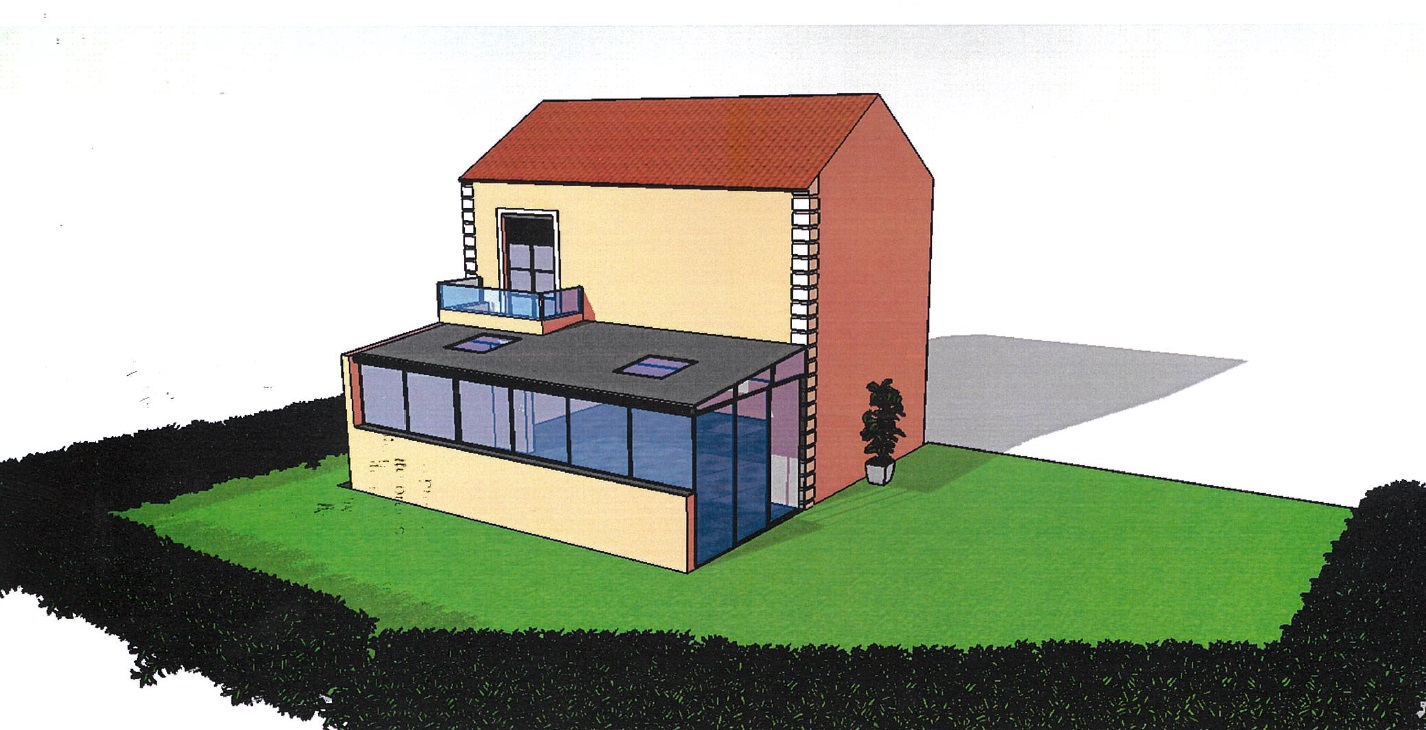

Oui effectivement c'est plus parlant avec une photo.
Ci-dessous la façade de ma maison ou on peut visualiser le balcon qui me gêne.
La hauteur en dessous du balcon est de 2.50 et si je le supprime la hauteur monte à 2.80 sous la porte fenêtre.
Ma façade fait presque 8m de long.

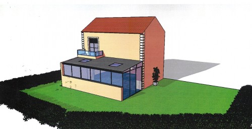

Juste en dessous du plan, la proposition du 2ème vérandaliste avec sa solution pour venir accoler la véranda à mon balcon.
Alors il me dit que pour avoir une meilleur accroche et éviter les pb d'étanchéités, il devra ajouter 2 rangées de parpaings sur le bacon. Que pensez vous de cette solution ?
Ma femme n'aime pas trop du faite qu'avec ce balcon, on perdra en luminosité dans la pièce derrière la véranda qui sera certainement la cuisine à terme.
J'attends le devis détaillé pour vous le partager, la société s'appelle CFV à Corbeil Essonnes. 1er contact très sympathique.

Re: Présentation de mon projet
Je préfère sans le balcon.
Le balcon crée un déséquilibre visuel qui ne me plait pas et l’étanchéité sera plus facile à réaliser. Pour la lumière, cela ne devrait pas avoir beaucoup d’impact.
