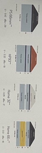

Akena nous propose le panneau 93mm un retour sur ce produit ?
Je vous joint l’image

Il faudrait connaître le coeff R de ses panneaux. C est bien d être autour de 7 voir 8

R=1/U
Donc si un panneau de 93mm en u=0,32 alors R=3,13
Et en 66mm R=2,38
On est loin des R=7
Mais on est déjà à 33700€ Avec un budget de 30000€
Est-ce que vous pensez qu’un R de 3,12 st suffisant en toiture pour une pièce de vie sachant qu’on a 28m2, double vitrage 4/20/4 avec argon et warmedge, volets roulants et aucun puit de lumière ?
Tout en sachant qu’on aura quand même une porte fenêtre entre la véranda et le salon au cas où.

Non insuffisant. Il faut au moin 6. Sinon four l'été et congel l hiver..
