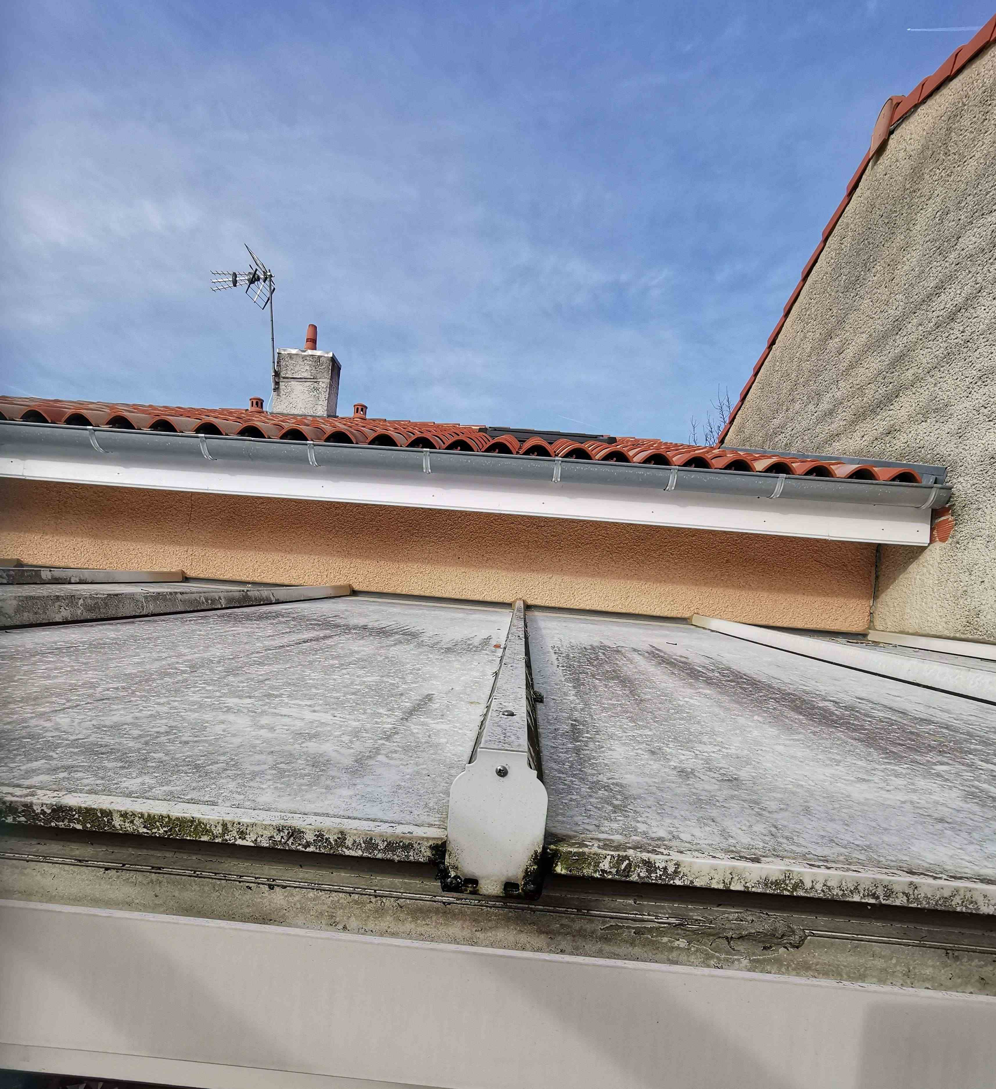

Je m'appelle Ann et je vis dans le sud ouest.Je ne suis pas une grande bricoleuse donc mes questions paraitront sûrement naïve.Nous avons une maison qui a environs 40 ans avec une véranda dont je ne connais pas exactement le revêtement du toit. je sais que la véranda a environs 25 ans et que les plaques de la toiture qui sont posées et opaques sont sensées être isolées.
Nous aurions aimé voir comment améliorer sur le toit l'isolation phonique (bruit de pluie essentiellement) et thermique (trop chaud/trop froid même si c'est moins essentiel). Nous avions pensé à tout simplement faire ajouter une toiture du type de celle que l'on trouve pour les abris de jardin. J'ai vu par exemple que les tuiles bitumées ou shingle pourraient convenir. Mais n'y connaissant vraiment rien, nous nous demandons si cela conviendrait...ou est-ce trop lourd pour une véranda déjà construite?
Par ailleurs, nous avons un des panneaux de verre dans lequel il parait y avoir de la condensation, peut-on y remédier ou doit-on changer le verre. Il y a de l'humidité à l'intérieur de la véranda l'hiver mais ça nous paraissait ordinaire...ou faut-il une "ventilation"?
Merci pour vos conseils et retours d'expérience!

Bonjour Ann, tu as surement des panneaux sandwichs sur ton toit. Il est possible de mettre le produit thermotop…
La condensation est à l’intérieur du double vitrage ?
Oui, il faut une ventilation, surtout en hiver !

Je vais ajouter des photos que j'ai prise depuis.
Le toit à l'intérieur:
à l'extérieur: c'est l'endroit sur lequel je pensais mettre un revêtement type bandes bitumées, fausses tuiles ou autres (comme sur les abris de jardin)
Le vitrage très humide:
Je pense effectivement que ce sont des panneaux sandwichs. L'acoustique est assez mauvaise dès qu'il y a des la pluie et c'est un des points que nous pensions améliorer par un toit par dessus car notre toit est opaque (orienté est dans le sud, les vitrages prennent suffisamment le soleil dès qu'il y en a).
Le produit dont vous me parlais serait pour l'isolation thermique non?
Pour la ventilation, il faut que l'on s'y penche car personnellement je n'en vois pas du tout...
Merci pour vos retours!

Oui c’est bien ce produit evolutop.
Il aura surtout un effet acoustique. Certains ont collé du gazon synthétique: il parait que cela réduit le bruit de la pluie. Pour monter sur la véranda, c’est toujours risqué…mais allongé en faisant ses appuis sur les chevrons semble le mieux.
Il y aura toujours de la condensation: la ventilation de la véranda la limitera. Vous avez des photos de la véranda dans son ensemble ?
