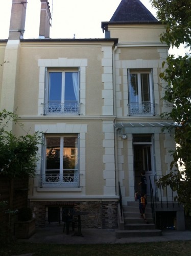

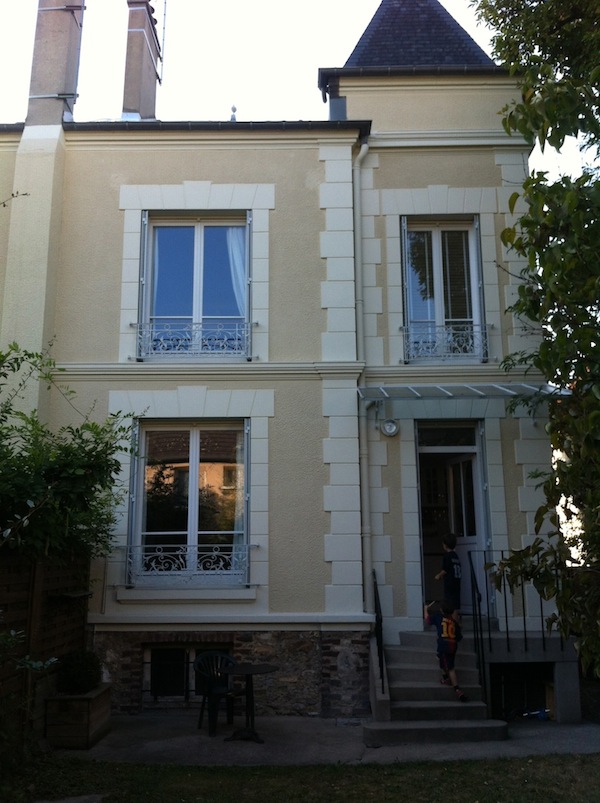

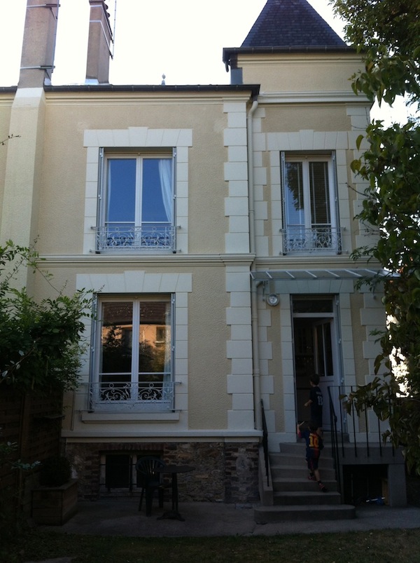

Je joints une photo, de la maison, l'idée est de faire la veranda 4 pans sur toute la largeur et d'ouvrir la fenêtre de gauche...

Pour moi, une pièce de vie est une pièce que tu utilises toute l'année. Une pièce que tu utilises toute l'année est une pièce que tu chauffes toute l'année. Vu la performance thermique d'une véranda (avec un bon double vitrage sur les côté et un triple vitrage ou équivalent en toiture), tu vas consommer plus d'énergie pour la chauffer qu'une maison correctement isolée. Bref, si tu fais une ouverture, pense à prévoir un système de fermeture.
Re: Alu Vs. Acier ?
Cette menuiserie peut recevoir un vitrage de 49mm donc aucun problême pour le choix du vitrage, tu pourrais même installer un retardateur d'effraction si ton assureur l'exige.....
Pour la supression du chassis entre la véranda et le séjour, c'est déconseillé car c'est un délit. La règlementation thermique (une loi ) actuelle est claire sur le sujet et la nouvelle,applicable au 1er janvier prochain, est encore plus restrictive.
Pour les délais, vu les documents joints, tu peux multiplier le budget alu par 2 et les délais probablement aussi. Par contre il n'y a aucune information sur les profils de toiture, seront-ils en acier ?
La 4 pans a un inconvénient dans ton cas, cela suppose qu'un cheneau soit appliqué contre la maison. Il va falloir le nettoyer et enlever les feuilles du magnifique arbre que l'on voit à coté.
Pas simple....
