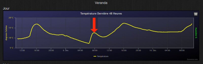

Activation du PCE à 7h45 : température demandée 21°C
La dalle était alors à 10°C :
Après l'activation du PCE (flèche rouge), il faut du temps pour que la température monte (environ 3 heures) :
il y a plusieurs perturbations : la température extérieure varie, le soleil a chauffé un peu la véranda (juste la moitié de la toiture a pris un peu de soleil hivernal) et mon chauffage central a fonctionné au démarrage (le pic sous la flèche rouge, même en hors gel)

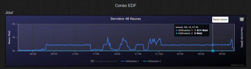

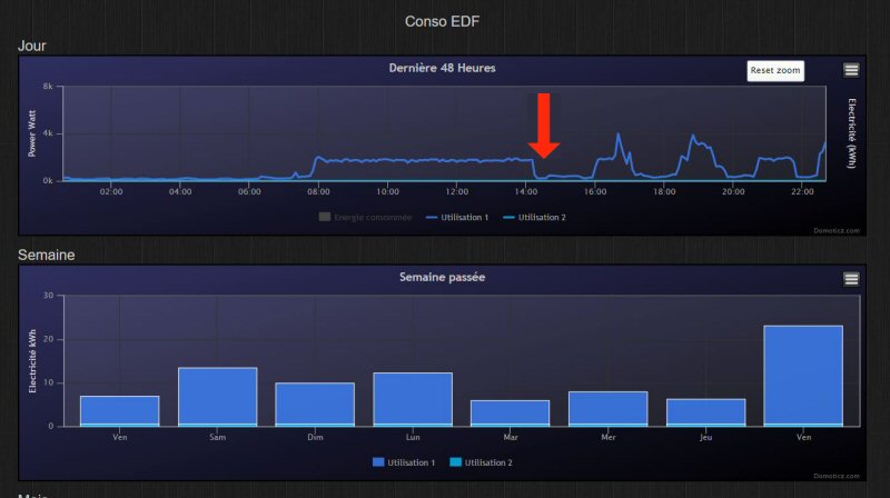

Sur mon historique de consommation électrique, il est facile de voir le comportement du PCE de 1700W :
(les pics à 4000W correspondent à la base de ma maison 200W + le PCE 1700W + une machine à laver)

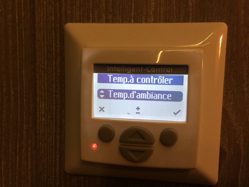

J'ai donc demandé à la sonde de prendre en compte la température dans la pièce :
Il faisait alors 15,8°C :
Et j'ai laissé la sécurité à 28°C (cela suppose que le PCE pourrait dépasser cette température) :

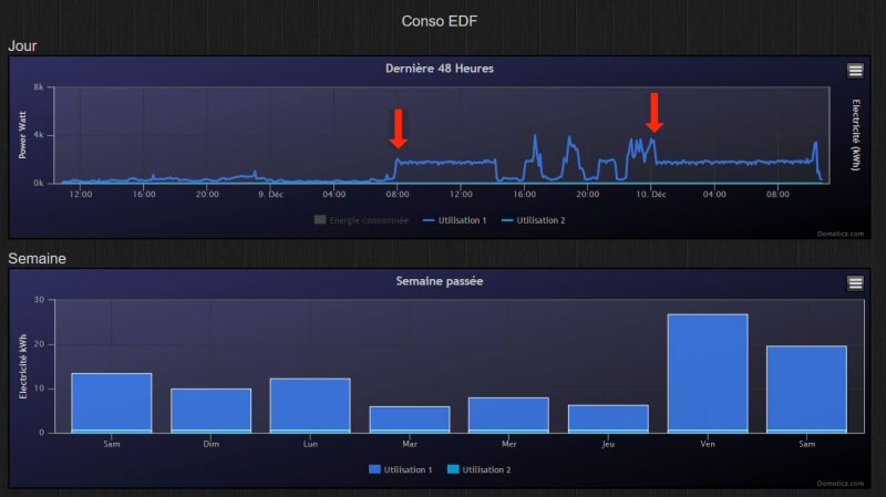

A partir de la deuxième fleche rouge (et donc toute la nuit), il a fonctionné en permanence :
Sa consommation était autour de 1700W, sa puissance maximale :

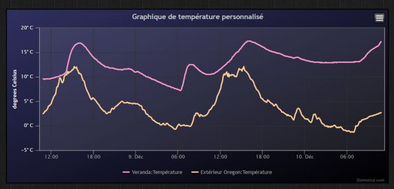

Graphique avec la température extérieure :

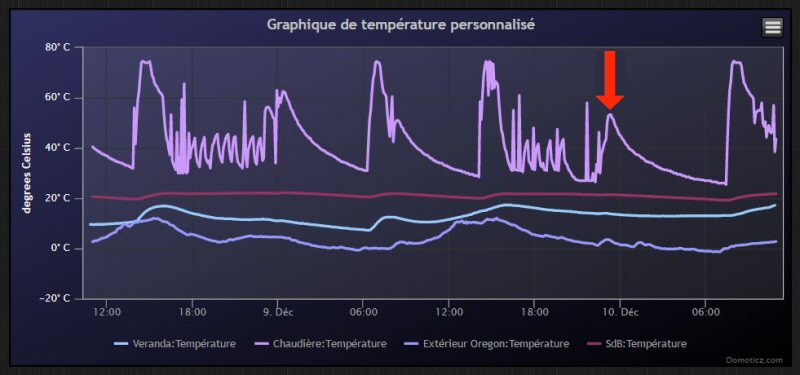

C'est juste à titre de comparaison : Véranda (où j'ai fait de mon mieux pour l'isoler) VS ma maison classe énergétique B :
J'ai indiqué la température de la Salle de Bain, la température de la chaudière (pour savoir quand elle fonctionne) et la température de la véranda qui bénéficiait du PCE de 1700W :
A 23h00 (flèche rouge), ma chaudière passe en mode nuit (température mini de 17°C au lieu de 20°C).
A 7h00 le lendemain matin, ma chaudière n'a pas eu besoin de fonctionner durant la nuit.
Malgré le zéro dehors, la température dans ma maison n'a presque pas baissée.
