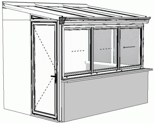

J'ai un appartement en ville au 5ème étage avec 2 balcons.
Le balcon côté cours ou cuisine doit simplement être fermé par la pose sur un muret préexistant d'un coulissant à 3 vantaux de 3,5 m de long pour 1,7 m de haut.
Le balcon côté rue implique la création d'une véranda car il n'y a ni toit, ni murs (image tout en bas).
J'ai fais faire plusieurs devis globaux (fermeture balcon côté cours + création véranda côté rue) pour ce projet dont deux ont retenu mon attention.
Le premier d'un montant de 11028€ tout compris de Distri fenêtres et le second d'un montant de 14920€ (13600€ + 1320€ de maçonnerie) par Véranda Rideau.
N'étant pas en mesure de déterminer si la différence de 3892€ entre les deux devis s'explique par des matériaux de plus grande qualité apportant une amélioration substantielle à mon projet je vous les soumet afin de bénéficier de votre éclairage. N'hésitez pas à faire des suggestions si vous jugez que je serais avisé de demander des matériaux différents.
Précisions :
J'ai déjà l'accord de la copropriété.
L'offre de Véranda Rideau bénéficie actuellement d'une offre promotionnelle de 10% et d'un aspirateur robot qui expire à la fin du mois.
Les travaux de maçonnerie s'explique par la configuration étrange de mon balcon côté rue. Pour le moment les eaux pluviales s'écoulent par les balcons qui sont dotés de dalles posés sur de plots en plastiques. Ce dispositif très moche peut être enlevé sur l'espace qui sera occupé par la véranda mais pas au-delà. D'où la nécessité de faire un petit muret sous la porte fenêtre de la véranda.
L'objectif de ce projet est d'agrandir l'espace de vie de l'appartement aux dépends des balcons.
Sur le balcon côté rue (exposé nord est) j'ai opté pour une toiture en panneaux sandwich parce que des panneaux vitrés sont exclus pour éviter d'être sous le regard du voisin du dessus. Le polycarbonate avait été envisagé pour laisser passer un peu de lumière mais les problèmes liés à ce matériau m'ont fait choisir le panneau sandwich.
Véranda Rideau : Prix : 14920€

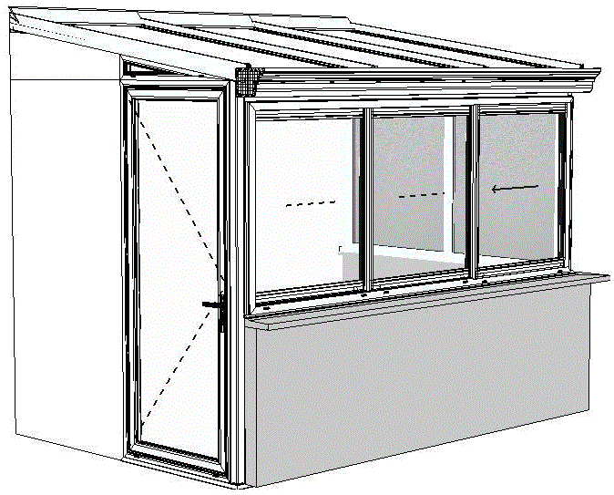

La véranda est enfin posée :
Véranda extérieur.jpg (19.67 Kio) Consulté 11592 fois
Véranda intérieur.jpg (16.76 Kio) Consulté 11592 fois
L'équipe de monteurs m'a fait un travail soigné.
Cela a fait beaucoup de travail pour un tout petit espace mais en appartement, le moindre gain de place apporte un réel soulagement !
J'ai tout de même gagné 10 m² entre la véranda et la fermeture de balcon sur un appartement de 68 m².
Par contre les dernières pluies ont révélé un soucis :
Il y a 2 autres tâches d'humidité.
L'eau transpire à travers l'enduit d'origine de la façade.
Il aurait sans doute été nécessaire de le gratter pour le remplacer par un enduit qui résiste à l'eau mais personne n'y a pensé et maintenant je ne vois pas comment remédier à ce problème.
