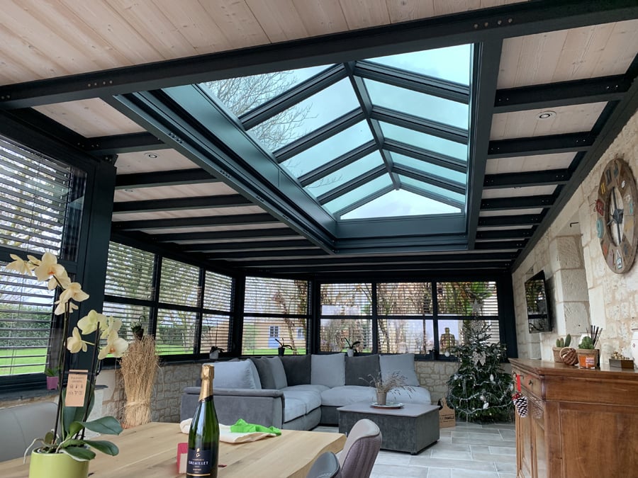

Voici le toit de l'intérieur en question sauf que nous aurons que 3 trames de verre sur 2 pans.

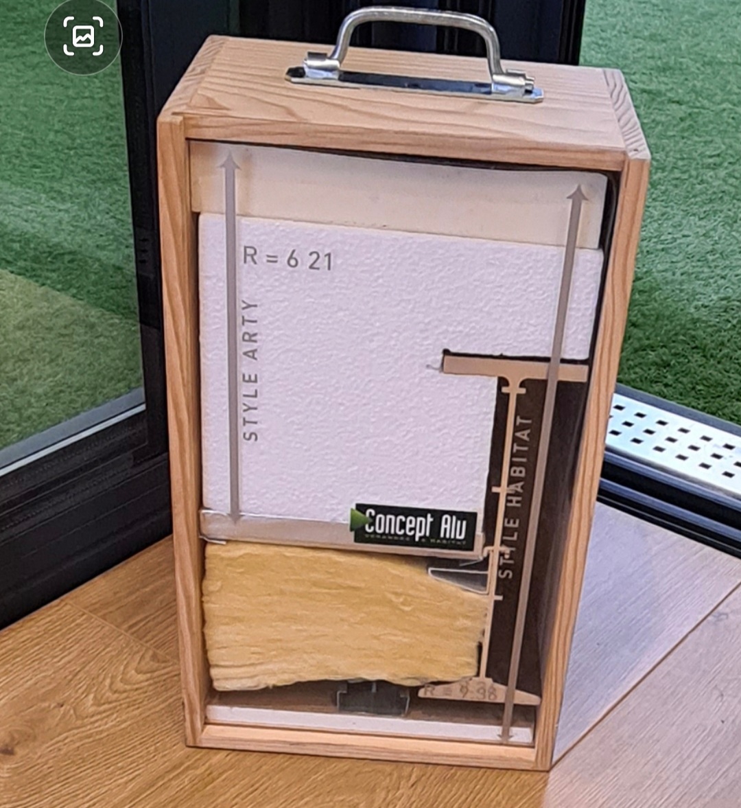

voici le fameux isolant de concept alu (dans sa version extenxia arty) avec un R de 6.21
y a ce qui ressemble à du polystyrène puis de la laine de roche
le modèle "arty" c'est la version qui fait atelier, on voit la charpente alu
le modèle "habitat" c'est celui avec un plafond plat, il y a encore une couche de 3cm entre l'alu et le plafond et là le R est à 9.36

JONU a écrit : 20 déc. 2020 20:27 Voici le toit de l'intérieur en question sauf que nous aurons que 3 trames de verre sur 2 pans.
je rebondis sur ta photo qui présente le toit version "arty" et pour ce toit , le R n'est que de 6 (par rapport au 9 que tu annoncais), voir mon post ci dessus ...
est-ce bien cette version sur laquelle vous vous orientez?

Un R de 9.36 pour un toit arty c'est un non sens.
