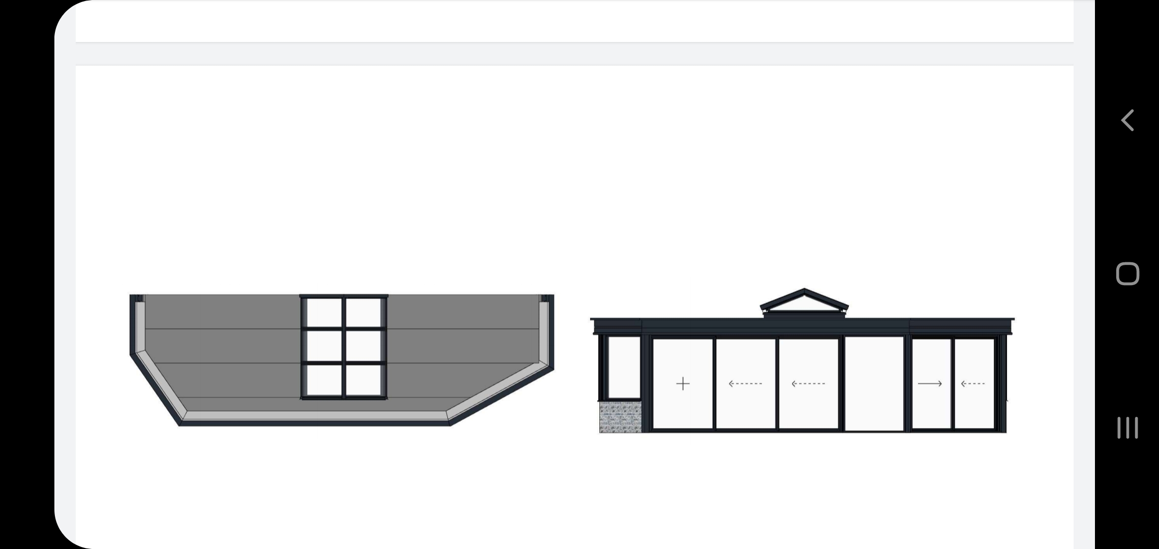

Bonjour à tous.
Nous avons beaucoup lu et appris grâce à ce forum.
Notre projet est de réaliser une véranda qui servira comme pièce de vie donc toute l'année.
Nous avons fait plusieurs verandalistes :
AKENA, RENOVAL, SAM ALU, LE VERANDIER DE TRYBA ET CONCEPT ALU.
Projet :
-Véranda toit plat
-puits de lumières type verandome
-volet roulant
-spots intégré
Nous avons une maison neuve et la dalle de la terrasse sur laquelle la véranda sera posé à été isolé lors de la construction de la maison.
Nous avons visité chaque showroom des ces verandlistes et sommes conquis par CONCEPT ALU.
Ainsi que les caractéristiques des éléments de concept alu :
GAMME EXTENXIA
- TOITURE :
* toiture chaude de type terrasse conforme NF DTU 43.4
* pente entre 1 et 5 %
* complexe d' éléments porteur en bois associé à un isolant de 200 mm avec par vapeur et revêtement d'étanchéité de type membrane EPDM. (fixation mécanique de la membrane en périphérie, grille de filtration sur les chéneaux, geotextile et lestage minéral)
* Descente d'eau et trop plein intégrés
* Finition par carotène en alu
* Isolation : R 9.36
PUITS DE LUMIÈRE 2 pans 3 trames :
* Largeur1800mm Longueur 2400mm
* Transmission lumineuse 41 %
ECLAIRAGE 15 SPOTS LED
GAMME CHASSIS ONDÉO :
* Profils de 85 mm (dormants et ouvrants)
* roulement de 18mm pour recevoir de larges baies vitrées
* double chicane pour une optimisation de l'étanchéité de l'air
* Vitrage 18 Gaz argon 4
VOLETS ROULANT
Hauteur 52mm Ep 14mm double paroi laquée 2 faces avec isolations intérieur.
Option arrêt sur obstacle
Motorisation SOMFY
Ci-joints en photo Notre projet, que pensez vous ?
MERCI

Joli projet. J'aime beaucoup le puit de lumière. Techniquement, je ne suis pas un spécialiste mais le projet me semble bien. Le R du toit est plus que correct à mon avis. Tu as du prévoir un budget conséquent pour le toit mais ça vaut le coup à mon avis. Ca fera quelle surface ?

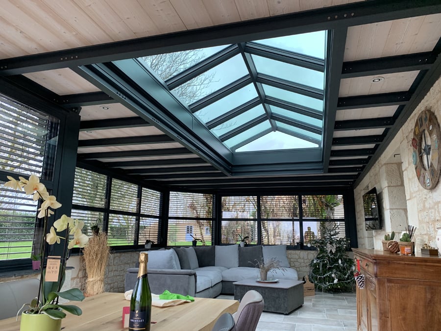

Voici le toit de l'intérieur en question sauf que nous aurons que 3 trames de verre sur 2 pans.

Pour ton projet Jonu, le R de 9,36 m’avait alerté. Il faut que tu demandes avec quoi ton vérandaliste isole ton toit. Certains mettent de la laine de verre (R =5 pour 20cm) et un isolant mince avec un R annoncé très fort pour 1 cm d’épaisseur (style R=5 alors que c’est beaucoup beaucoup moins... peut-être 0,5). De toute façon même avec du polyuréthane, le meilleur isolant contre le froid, tu n’arrives pas à 9,36 mais à 9,09.
Attention au vitrage du dôme. Il va aspirer l’air chaud et un bon vitrage est recommandé (triple ou heat mirror ?).
Enfin, je crois voir un coulissant 3 vantaux qui présente le défaut du pont thermique sur le rail central. On en a déjà parlé sur ce forum.

JONU a écrit : 20 déc. 2020 20:27 Voici le toit de l'intérieur en question sauf que nous aurons que 3 trames de verre sur 2 pans.
je rebondis sur ta photo qui présente le toit version "arty" et pour ce toit , le R n'est que de 6 (par rapport au 9 que tu annoncais), voir mon post ci dessus ...
est-ce bien cette version sur laquelle vous vous orientez?
