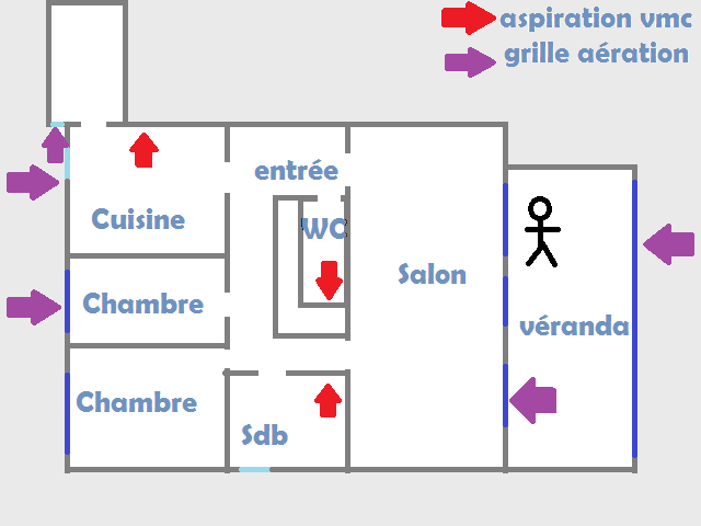

Hier, alors que je m'étais "enfermé" dans la véranda, j'ai remarqué un phénomène qui me fait réfléchir sur le circuit d'aération de mon appartement..
Lorsque je ferme bien la baie entre la véranda et l'appartement, l'aérateur de la véranda "s'ouvre", quand j'ouvre la baie, il se "referme". L'aréateur est bien en position pour laisser passer l'air en permanence, mais je vois les pales bouger.
Il y a une VMC, des aérations sur les baies du salon et des chambres, des bouches d'aspiration dans la salle de bain, cuisine, wc (ainsi que chaudière).
Vu que les aérations souvent toujours laissées ouvertes, je me serais attendu à ce que fermer la baie du salon n'ait aucun effet. Si l'aérateur du salon est plus petit que celui de la véranda, que les pales se "ferment" pourquoi pas.. Mais qu'ils s'ouvrent ? En fermant la baie, je ne peux que réduire le flux d'air..
Si quelqu'un a une idée 8-)
Je peux mettre un petit schéma si ce serait plus clair.

Je reviens sur cela :
Je te propose une explication :
L'aerateur doit se fermer si le passage d'air est trop important. Si ta veranda est ouverte sur ta maison, la VMC évacue l'air de ton appart et le flux d'air au niveau de l'aerateur augmente. Du coup, l'aerateur a tendance à se fermer.
Tu veux dire qu'il y a une sorte de régulation automatique mécanique ? Ce qui m'étonne, c'est que je ne joue que sur la baie entre l'appartement et le balcon, le flux traité par la vmc doit donc rester le même.
Ci-joint un plan de qualité :P
J'ai dessiné les baies vitrées en bleu foncé et les fenêtres en bleu clair (si ça a de l'importance). La baie dont je parle est à gauche du petit bonhome.
Je pense quand-même que tu dois tenir une piste..
Oui, il y a une régulation automatique mécanique.

Je pense que je comprends le phénomène. La grille d'aération du salon est plus petite que celle de la véranda.
- baie fermée : flux d'air faible, l'aérateur reste ouvert
- baie ouverte : gros appel d'air, l'aérateur se ferme pour limiter le débit.
C'est plutôt pas mal en fait.
