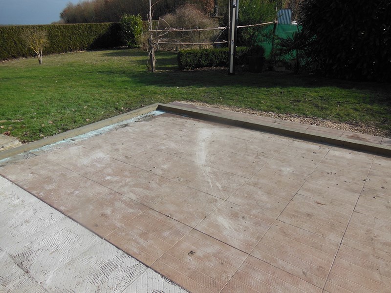

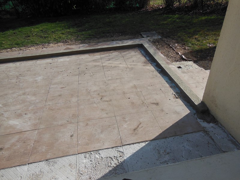

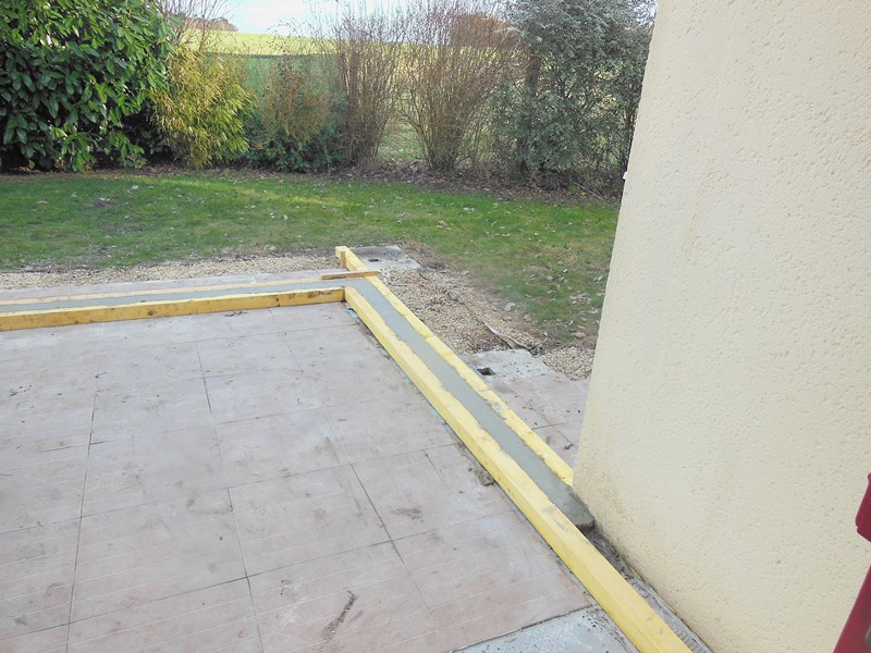

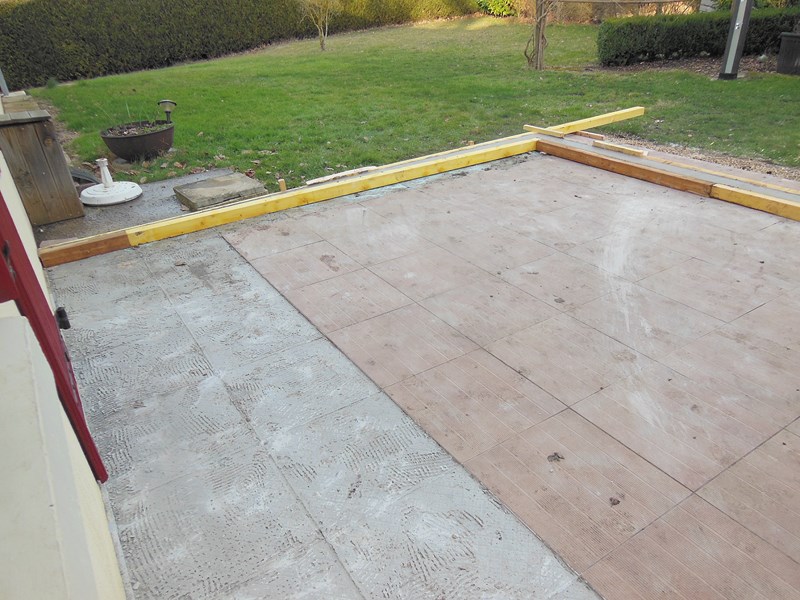

:lol: nouvelle étape, le maçon fait son job cette semaine
Je mettrais des photos!
Passée cette étape, retour du métreur pour contrôle et vérification/ validation des côtes avant mise en fabrication.

Il est ferraillé le surbeau ?
fedaliou37
Messages : 289
Re: prospections
Message par fedaliou37 »
fibré, hydrofugé et ancré dans la terrasse par tiges métalliques au scellement chimique ;)

C'est un maçon partenaire du vérandier , habitué à bosser avec eux et ok avec le métreur et ses manies personnelles.
