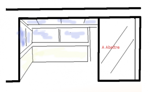

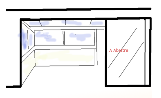

Présentation du projet (maintenant que les échanges avec les commerciaux ont fait murir le projet)
Actuellement, le salon de 3.5X4.5m est en fait une véranda, en verre et bois (toiture verre)

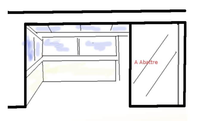

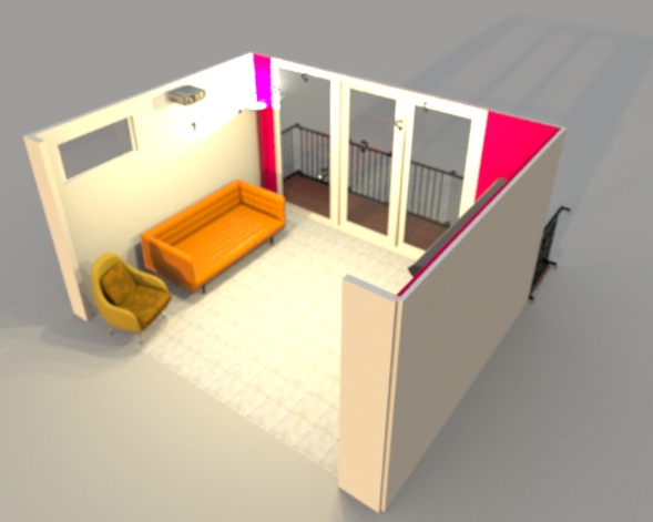

Nous voulons abattre le mur, supprimer les fenêtres a gauche car elles donnent sur la rue, au nord, faire une grande baie vitrée sur le jardin, et un toit plat, isolé, sans dôme. Nous avons tout de même rajouté des fenêtres en imposte, sur le mur que nous allons monter a gauche, pour conserver un peu de lumière, et surtout la possibilité d'aérer.
veranda prj1.PNG (263.58 Kio) Consulté 16306 fois

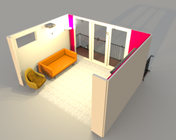

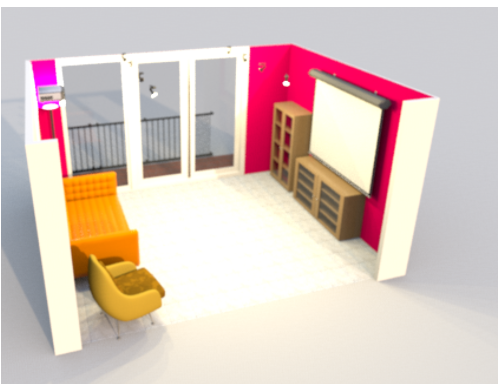

edit : C'est fait, dites moi si ça n'est pas clair ...
Re: Projet de réfection de salon/véranda
On visualise mieux ton projet.
Tu pourrais prévoir une deuxième imposte de l'autre côté du vidéo projecteur.

Oui, tout a fait, le shema date un peut, mais il y aura une "ligne" de fenêtres, sur toute la largeur du mur :) Avec des ouvrants a souflets (2 sur 3)

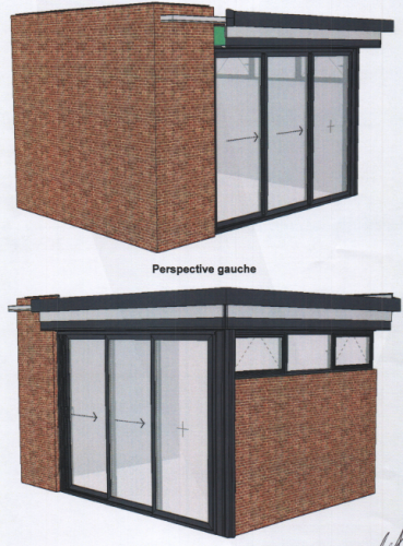

Mur Nord
3 ouvrants en imposte, hauteur Allège 1900mm, dimensions : 3205 * 575 mm (2 ouvrants, 1 fixe) remplissage 4/16/4 argon sécurit

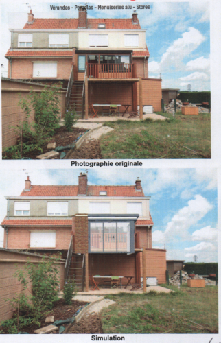

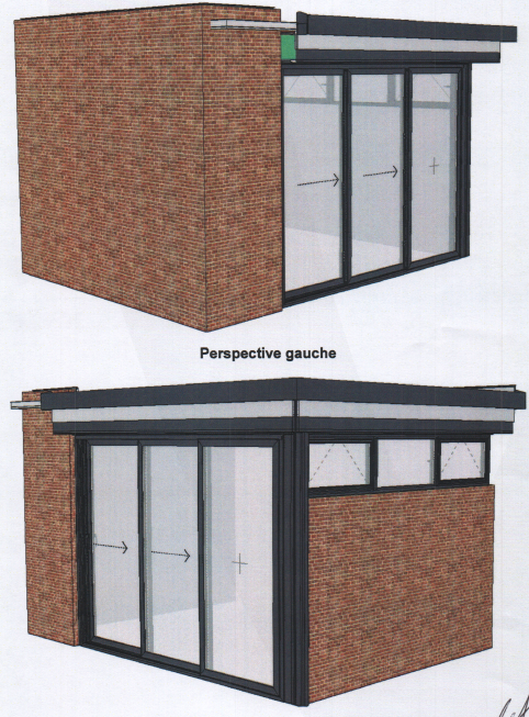

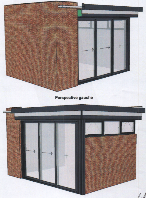

une simulation (par contre, le bloc vert dégueu, la personne n'a pas sû l'enlever, en réalité le bandeau du volet roulant se poursuit jusqu'au bout du mur):
