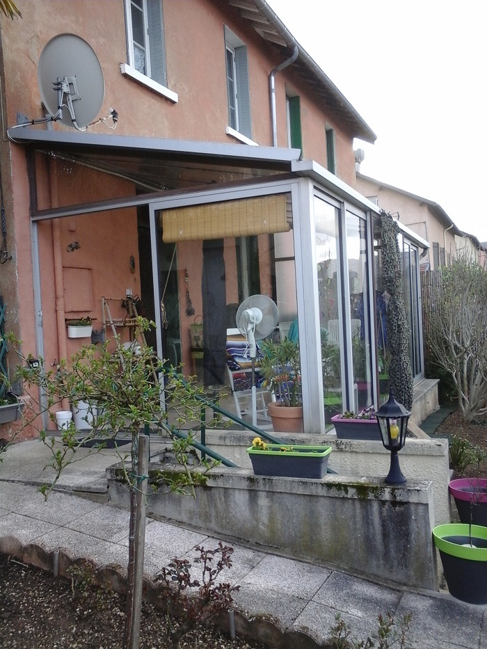

Suite à tempête et vent dépassant les 130kms dans le Rhône dans la nuit du 06 mars,
un piton s'est détaché et le toit de ma véranda s'est fragilisé. le toit de la véranda est à refixer sur le mur de la maison et il faut changer les plaques de polycarbonate. La véranda fait 19m2.
Je n'arrive pas à trouver un "réparateur" dans le Rhône ! tous les vérandalistes que j'ai consultés veulent me vendre une véranda neuve !
réparer me coûterait moins cher qu'une véranda neuve !
quand j'ai acheté en 1996, la véranda existait déjà, elle n'a jamais bougé sauf cette nuit !
Pourriez-vous m'indiquer une entreprise de "réparation de véranda" dans le Rhône ?

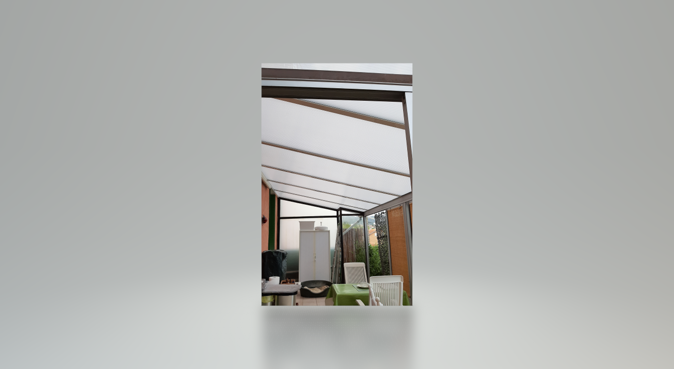

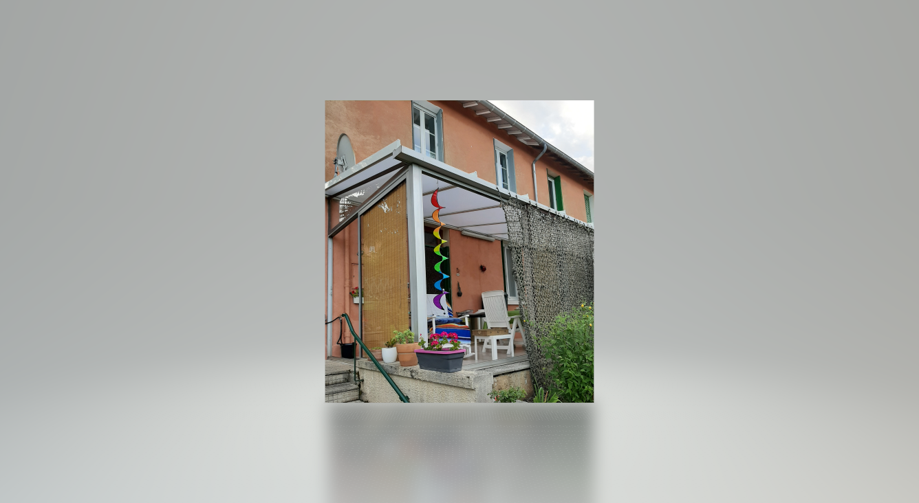

suite à ma recherche depuis Mars d'un artisan-réparateur de vérandas dans le Rhône pour réparer ou changer mon toit de véranda de + de 25 ans suite tempête violente (grêle & vent)
Je l'ai contacté en Mai, il est surbooké, suite R.V., il est venu voir ma véranda 15 jours après. Il est venu avec du matériel pour prendre toutes les mesures et voir la faisabilité en examinant
la véranda sous tous les angles ! Il m'a promis le devis 3 semaines après et réalisation des travaux en Juillet mais ne savait pas encore la date vu son agenda bien rempli.
Il a tenu tous ses engagements. Ils est venu avec un autre artisan sous sa responsabilité, et chantier exécuté les 29 & 30 juillet : ancien toit enlevé et nouveau toit installé.
Super travail de Monsieur Roger REYNAUD : Artisan sérieux, minutieux et compétent ainsi que le compagnon qui a travaillé avec lui, et je voulais le signaler car c'est rare maintenant de "tomber" sur des Entreprises sérieuses, et qui assurent une rénovation de véranda, et c'est vrai qu'à force de tomber sur des personnes ou entreprises malhonnêtes, pas sérieuses pour d'autres travaux, je n'avais plus confiance et j'appréhendais un peu !
(pour info. ma véranda fait 19m² et j'ai payé 8.800E TTC - il m''avait demandé un acompte de 2.600E pour l'achat du matériel, chèque encaissé seulement le 30 Juillet (devis accepté et chèque envoyés début Juin).
Je suis super contente du travail réalisé et du résultat (voir les photos jointes) et j'ai déjà eu 2 fois de la grêle depuis ! ... j'habite dans les Monts du Lyonnais et orages violents suite à la canicule et et le toit de la véranda n'a pas bougé ! pas d'infiltration, pas troué (il m'a mis du 32mm d'épaisseur).
Donc en conclusion, je suis satisfaite et vraiment... Artisan à recommander ! je vous mets ses coordonnées complètes :
